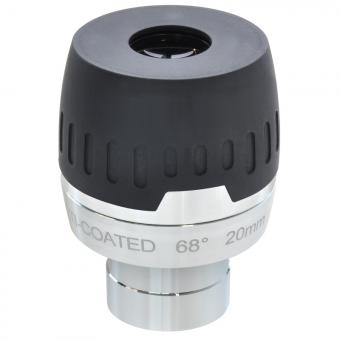

Pour les oculaires tu peux doubler tes HD 25mm mais niveau qualité en bord de champ... ça sera chromatique sur le lunaire encore qu'ils soient vraiment pas mal de ce point de vue. La correction (astigmatisme) en bord n'est pas parfaite même à fd long, les champ lunaires seront "floutés" au bord.
A moindre frais je te recommanderais plutôt une paire de 20mm 68° Maxvision ou ES. Y aura aussi du chromatisme (contenu tout de même) mais les bords seront bien nets.
si il sont trop gros, tu peux leur faire subir une cure d'amaigrissement comme pour les meade 5000, ce sont les mêmes.
J'aurais du prendre une paire de 18mm pour la bino et faire la modif, trop tard maintenant...
Les 20mm 68° ne sont pas trop gros ?! Enfin je ne pense pas.
Si je regarde les proportions sur la photo, je dirais qu'ils sont comme des Pano 24, donc sans soucis.
