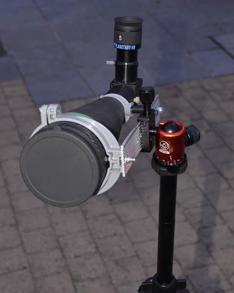

Pour une petite lunette, il y a la solution patentée SyncoPatte, avec la rotule en mode alt-az. Là, c'est onctueux à souhait. Mais ça ne marche pas pour des jumelles. :confused:

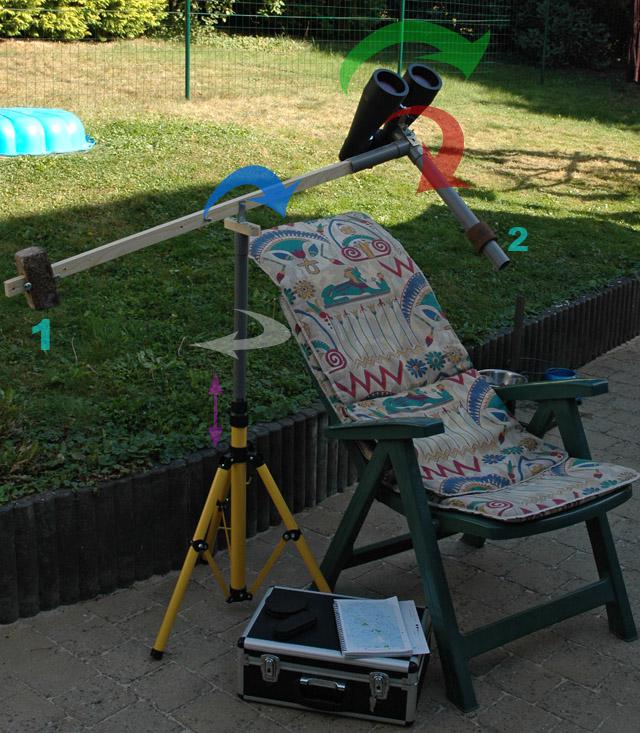

Il n'est même pas nécessaire de faire un parallélogramme car beaucoup de jumelles de ce gabarit possèdent déjà un support réglable en alu avec une tige sur laquelle elles se balancent.
Une simple perche avec un contrepoids suffit, c'est bien plus simple à fabriquer.
En revanche tout ça ne se transporte pas dans un sac à dos. ;)
