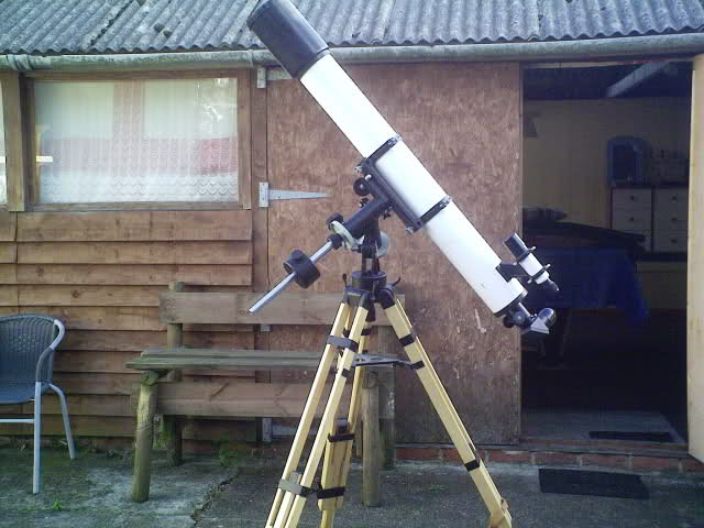

Pour donner une idée, voici une 102/1000:
http://www.teleskop-austria.at/shop/index.php?m=2&kod=refr-102-100-sw-eq3&lng=eng
Une autre:

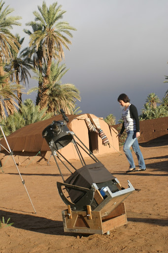

En comparaison, mon T200/1000 maison (tu vois que c'est tout petit, un 200/1200 du commerce aussi):
http://www.webastro.net/forum/showthread.php?t=97730

900, c'est la longueur de la focale. Donc en gros, la distance entre la lentille d'entrée et l'endroit où convergent la lumière.
C'est en ce point que le foyer d'un oculaire doit aussi se trouver pour faire la mise au point.
Le renvoi coudé (indispensable sur une lunette) renvoie la lumière à 90° et oriente donc le foyer de l'instrument perpendiculaire à l'axe. Heureusement car sinon, tu auraiis la chose suivante:
pare buée 15 cm + Distance focale 90 cm + longueur de l'oculaire sans la jupe, disons 7 cm mais parfois beaucoup plus quand tu vois certains monstres
=> 1m12
Avec le renvoi coudé, tu diminues un peu la distance. mais tu es autour de 1 m.
Supposons que le point d'équlibre de la lunette soit plus ou moins au milieu. Ca veut dire que, quand tu observes au zénith, ton oculaire baisse de 50cm. Donc, à genou (ou presque) pour observer. Ou alors faut augmenter la hauteur du pieds. Mais ça devient moins stable. Et je te parle pas des contorsions avec un chercheur parce que, là, tu dois être dans l'axe ! C'est sportif, l'astro ! Rien qu'avec ma 80ED sur AZ4, j'ai c'est soucis. J'envisage un chercheur coudé même si je préfère un droit.
