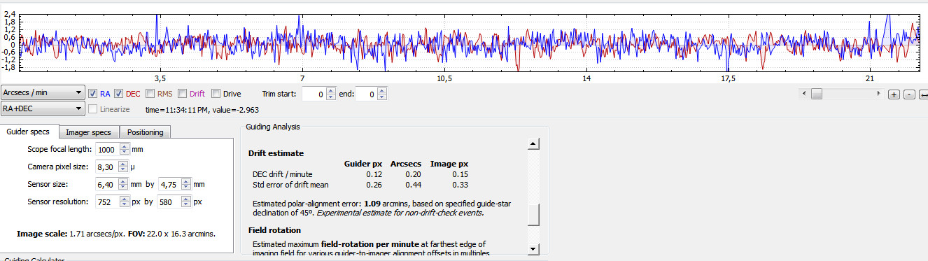

Pour ce qui est de la forme des étoiles, j'ai aussi remarqué cela. Pour cette photo là, c'est encore plus marqué que d'habitude. D'où est-ce que ça peut venir ?
- flexions de mon montage ?
- autoguidage pas assez précis (à cause de l'erreur périodique, j'imagine) ? (je penche plutôt pour cette hypothèse)
Voici mon graphe d'autoguidage de luminance (23/02) :

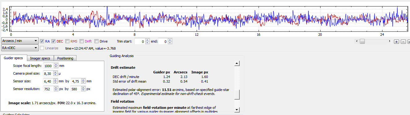

Et celui de la couleur (07/03) :
