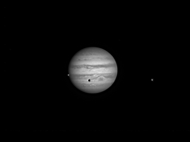

D'abord, désolé de revenir à la charge avec cette animation, surtout pour ceux qui ont déjà vu cette version modifiée.
Suite à une intervention de Tromat parlant d'une possibilité d'améliorer la fluidité d'une animation grâce à un filtre d'interpolation dans VirtualDub, j'ai fouillé un peu (ne connaissant que très peu ce logiciel) et j'ai trouvé la fonction en question. Je me suis empressé de tenter ça sur ma dernière animation et, en effet, le résultat est bien meilleur. J'ai posté cette nouvelle version dans mon post initial (http://www.webastro.net/forum/showthread.php?t=115762) mais il est bas dans la liste des interventions et je crains qu'il ne soit passé un peu inaperçu :confused:
Voici donc cette dernière version :
Rappel des conditions de captures :
* Setup : C8 sur NEQ6 Pro, barlow Zeiss x2, PLA-Mx avec filtre IR-cut
* Traitements : 160 images de 50 secondes, toutes traitées de la même manière sous AS!2 et Registax. Montage de l'animation sous Photoshop.
Je ne suis pas un spécialiste mais, de ce que j'ai cru comprendre, ce filtre insère entre chacune des images de l'animation une nouvelle image qu'il calcule par interpolation des positions de chaque pixels de 2 images consécutives. Ce ne sont donc pas des images réellement capturées (puisque calculées) mais extrêmement proches de la réalité. Cette technique est donc très proche du "bio" (comme dirait Valère ;)) sans l'être tout à fait ... mais c'est chipoter, et en tout cas complètement différent d'une rotation de globe faite à partir de quelques images dans WinJupos. En effet, la technique d'interpolation permet de mieux apprécier les déplacements relatifs des structures, notamment l'ombre de Io par rapport aux détails des bandes nuageuses, la vitesse différente de déplacement des nuages en fonction de la latitude, ... Et ça gomme un peu plus les foutues poussières que mon capteur a laissé sur les images !!
Bons cieux !
Modifié par ricounet

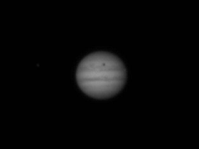

Pour ta question, voici l'aspect d'un .TIF en sortie de d'AS!2 :
Si tu souhaites plus d'infos et/ou de l'aide, envoie-moi un MP.
C'est vraiment bluffant, on ne voit pas d'artefacts et c'est vraiment fluide. Faut que je retente avec la mienne en essayant différents paramètres. Par contre vu que j'ai quelques trous je ne pense pas que ça fera non plus des miracles.
J'avais effectivement indiqué à Tromat le coup de l'interpolation sous VDub pour améliorer la fluidité de son animation (qui était très saccadée). Sur mon animation faite de films de 1 minute toutes les 3 minutes, j'ai poussé jusqu'à 16 le niveau d'interpollation. Mais attention, pour que l'image reste fluide, il faut que le frame rate soit un sous multiple de l'interpolation. Sinon ça saccade. Pour mon anim, j'ai ainsi mis un frame rate à 4 et une interpolation à 16.
Modifié par Fred_76

Sinon, suite au commentaire #14 de Valère, j'ai fait le test d'une comparaison 160 images non interpolées versus 80 images interpolées.
Laissez bien le temps aux 2 animations le temps de se charger dans la page
160 images non interpolées (ma version "bio" initiale) :
80 images interpolées (non "bio") :
Alors, convaincus ?
C'est tout bonnement sensationnel !
Le plus sensationnel pour moi étant qu'on semble distinguer des détails sur le satellite à droite ... et tout ça avec un beau vieux C8 (et une bonne caméra sans doute aussi) !
Félicitations !
