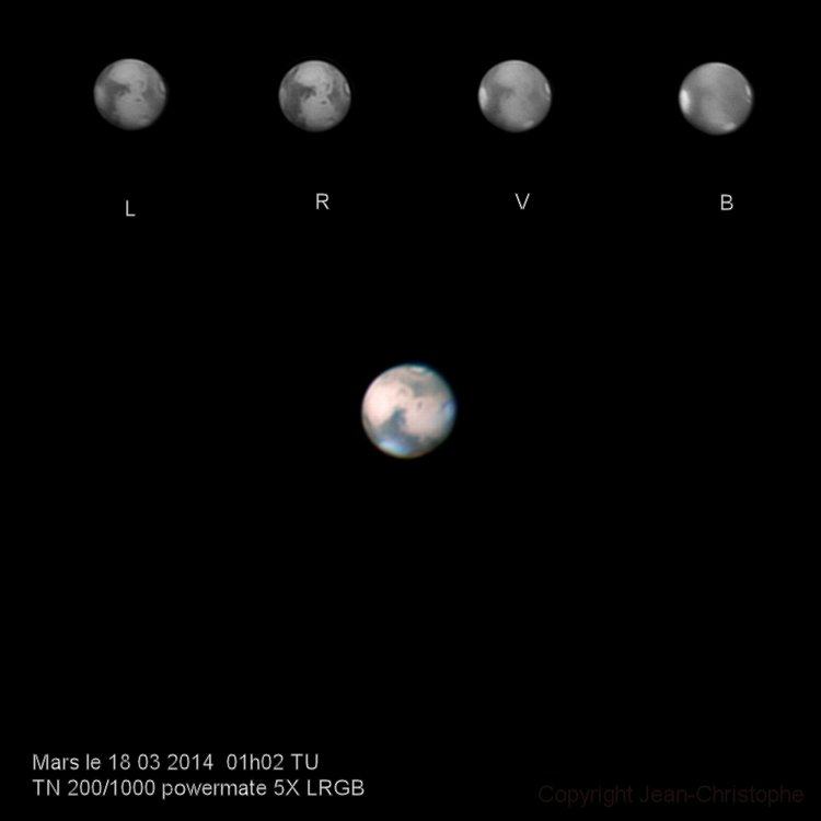

Bonjour à tous , j'ai enfin pu profiter d'un trou dans la turbu pour imager cette cerise planetaire. n'ayant pas d'ADC je part avec un gros handicap... mais je suis quand même content.
telescope Newton 200 mm Powermate5x et filtre LRGB
environ 1000 images par couches
tt AS2, R6 et winjupos. L'image est brute de sortie de Winjupos, pas de corrections cosmétiques.

Wahoo, alors là, je vois que toi aussi tu as cartonné sur Mars :1010:
Bravo pour ces superbes images qui sont vraiment magnifiques. Seule petite critique que je ferais est que tu aurais pu orienter toutes tes couches dans le bon sens car ça m'a fait bizarre au 1er coup d'œil sur la couleur car elle seule était dans le bon sens ;)

Magnifique :)
Un poil de saturation pour mettre en valeur la teinte rougeoyante et c'est parfait pour moi.

Heureusement que Mars a une forte dominante rouge/jaune ce qui limite un peu la casse même sans ADC.
Et ta couche bleue est quand même excellente malgré ce handicap.

Bravo Jean Christophe, les couches sont magnifiques, bien fines, évidemment la rouge domine les autres. Pour ta dernière image avec les couches recalées il y a un petit souci de saturation sur la partie gauche de Mars, sinon l'équilibre est pas mal !
Un handicap, pas tant que ça, normalement l'ADC devient indispensable sur les télescopes justement supérieurs à 200 mm !

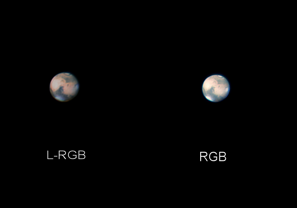

Tu as essayé de faire une composition RVB, j'ai l'impression que la couche L te fait perdre de la résolution.
Salut à tous et merci pour vos retours ;) pour l'ADC je pense que si j'en avait eu un, cela se serait vu quand même un peu.... elle est basse encore.
la version RGB est moins bonne je trouve, mais les goûts et les couleurs.... voici un comparo:
