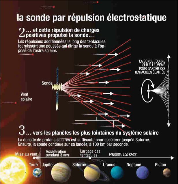

Il s’agit d’une sorte de voile électrique solaire, qui déploie de fins filaments de plusieurs centaines de mètres, voir plusieurs kilomètres…

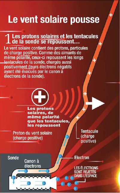

Le carburant de la sonde est constitué par… les protons du vent solaire !
Les protons solaires sont de charge positive ; ils repoussent les longs filaments de la sonde, chargés positivement aussi par un canon à electron.
Par ce mécanisme, la poussée dirige la sonde à l’opposé du vent solaire, qui tourne sur elle-même pour garder ses filaments écartés
L’avantage d’une telle sonde est qu’elle n’a pas besoin d’emporter de carburant (gain de poids et donc d’argent) et qu’elle peut accélérer jusqu’à 100 km/seconde !
Gros inconvénient, elle ne peut aller que dans un seul sens (si j’ai bien compris) et elle ne peut pas freiner…
L’inventeur de cette sonde d’un nouveau genre imagine une mission vers Uranus ; La sonde ne mettrait que 6 ans pour atteindre la planète gazeuse (contre 15 ans pour un lancement traditionnel)
Arrivée à proximité d’Uranus, une partie de la sonde se détache pour pénétrer dans son atmosphère pendant que l’autre transmet les données.
D'où vient l'énergie du "canon à électrons" ?

Donc pour le canon à électron l'énergie est fournie par des panneaux solaires (si j'ai bien saisi le sens de votre question)
C'est (surtout) ça que je ne comprends pas.
Patte.
  syncopatte a dit :
Certes, mais d'où vient l'énergie nécessaire pour rester déployé et résister à la poussée en tournoyant?
Patte.
Ça doit être quantique: j'y pige quedalle.
Soit les tentacules sont assez rigides pour encaisser la force de poussée et dans ce cas là tournoyer ne sert à rien.
Soit c'est un truc à la mode fil de débroussailleuse et la poussée ira se perdre dans la déformation du bignou.

Comme je suggère en titre, il n'y a rien ici qu'on n'a pas vu au lycée.
suivant le peu que je viens de lire autour du sujet, je réponds donc à ces remarques de juin 2014:
La rigidité du "disque" est assurée par la force centrifuge dû son maintien en rotation. Une fois mis en rotation, plus d'intervention nécessaire.
Par rapport à la vitesse d'arrivée d'un proton, la vitesse de rotation est insignifiante. Le proton se trouve ralenti ou réfléchi. Il cède sa quantité de mouvement d'abord à un fil qui la partage ensuite avec l'ensemble de la sonde.
Reste que cela ne sert à rien de pousser la sonde vers le haut: il faut plutôt la faire gagner de la vitesse orbitale. Il faut donc avancer perpendiculairement au vent qui souffle du centre.
Il le fait à la manière d'un dériveur. Sa "quille" est le tracé de l'orbite actuel: Si, à une vitesse sonnée, on pousse un satellite au dessus de son orbite, il aura tendance à y revenir.
Pour orienter la voile, il faut changer son plan de rotation. Pour y arriver, on donne des "coups" comme sur les pales d'un hélicoptère. En chargeant systématiquement, un côté "latérale" de la voile on provoque un effet de précession qui le fait pencher "en avant".
Au bout d'un moment, les protons solaires rébondissent et sont comme une trainée derrière la sonde sur son orbite... et selon le résultant, elle monte.
