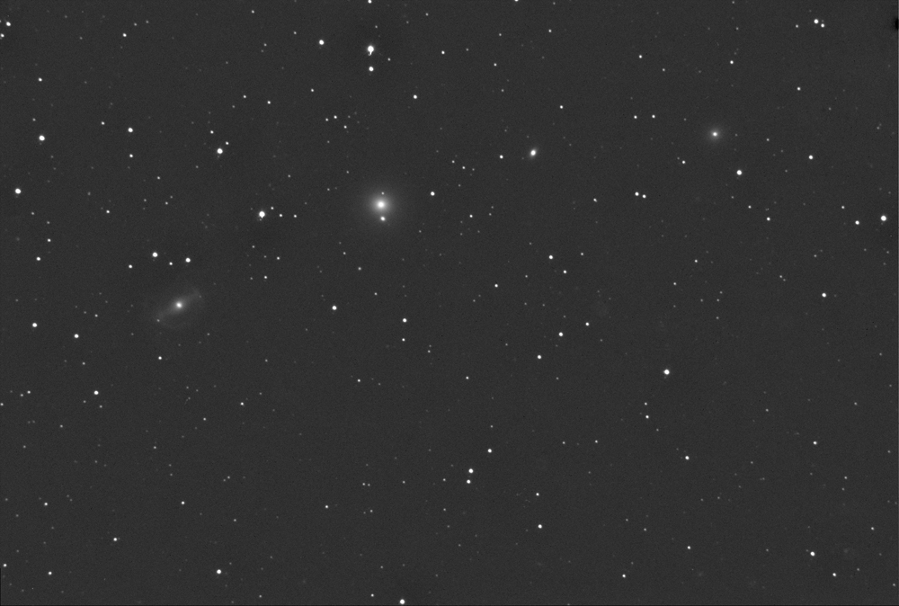

Champ dans La Vierge avec NGC 5846, 5850, 5845:
Le coin supérieur gauche n'est pas terrible, avec des étoiles allongées:coma.

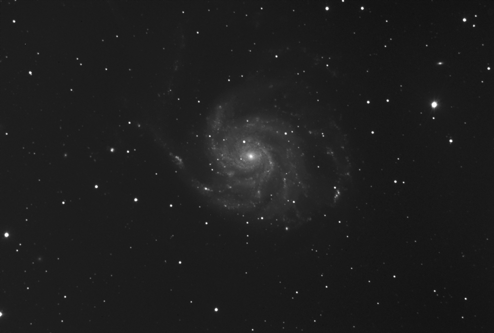

Messier 101, avec 27 poses de trois minutes en binning 1*1:
même constat; autour des étoiles brillantes il y a une diffusion légère; je pense que ce sont les aigrettes qui se manifestent là..

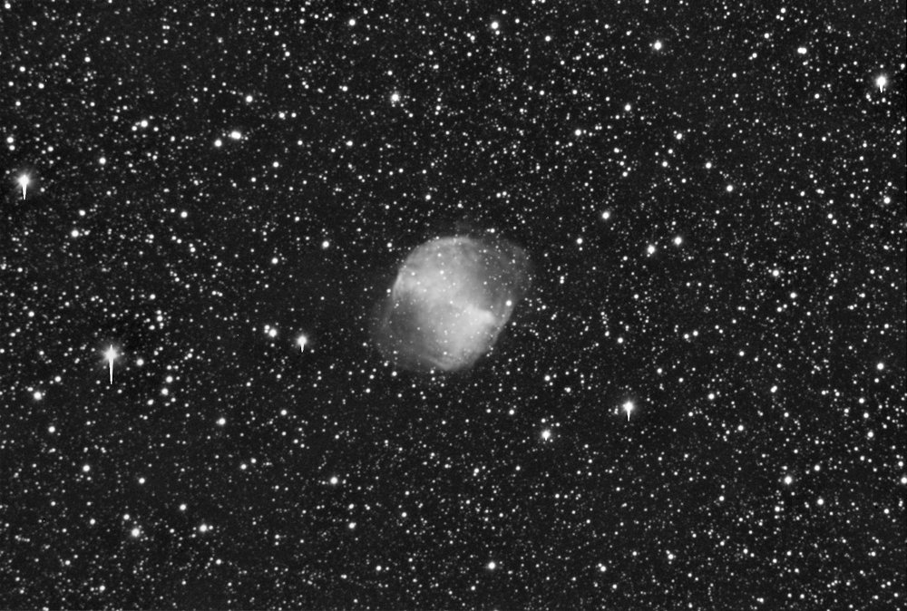

Messier 27, peut être la meilleure série? seulement 14 poses de trois mn en binning 1*1:
le champ total:
J'ai volontairement laissé le blooming pour le comparer à l'aspect de ces mêmes étoiles avec cette petite diffusion..

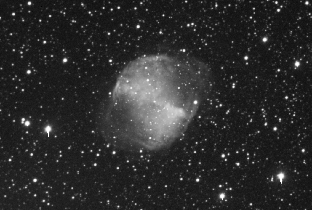

Un crop à la taille d'acquisition:

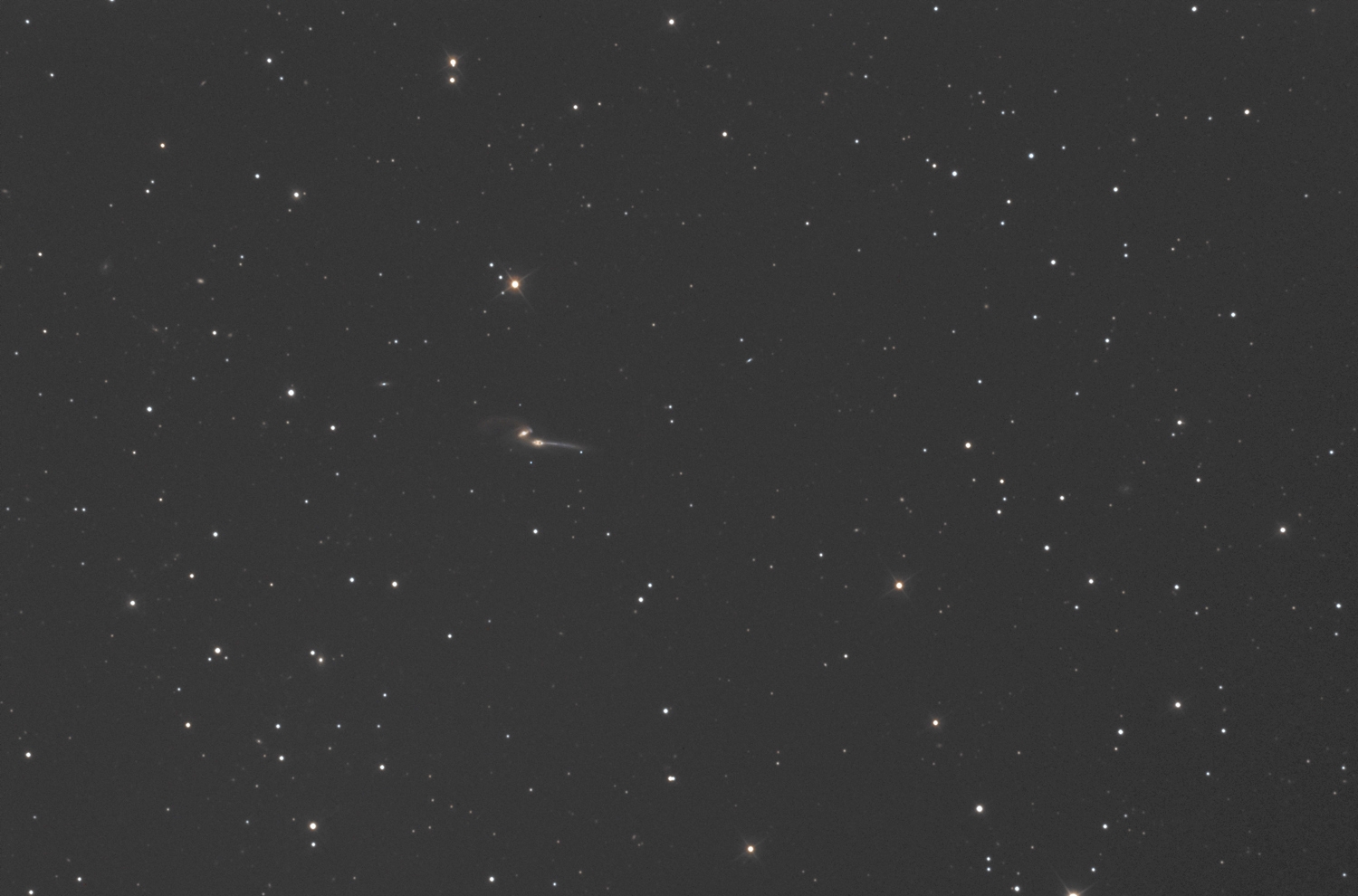

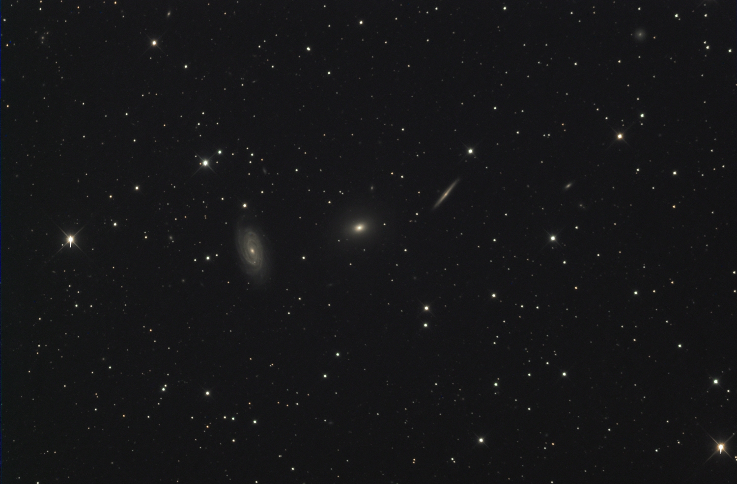

En Avril je n'ai pu faire qu'une seule image avec le RC et la 6303, c'est celle des Souris dans la vierge;
Il y a 21 poses de cinq minutes en binning 1*1 pour la luminance , et 6 fois 5 mn en binning 2*2 par couche couleur:

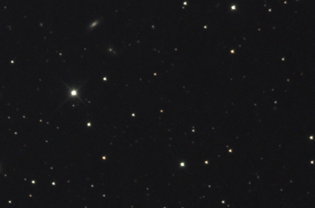

y a pu qu'à imager...on vise le trio du Dragon....pendant l'acquisition il me semble que les étoiles ont quelque de bizarre....c'est surement le guidage, la chaleur....bon lors de la compilation cela ne devrait pas (trop) se voir:
d'ailleurs voici le résultat:
mais un crop du coin inférieur droit donne ceci:

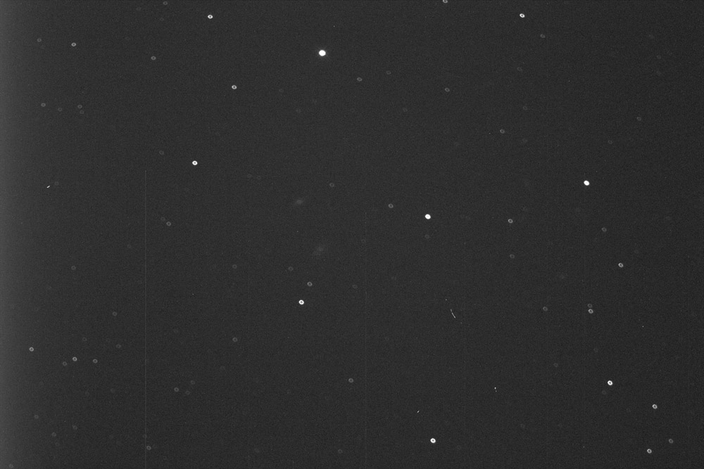

et un champ d'étoiles défocalisées est encore plus "parlant":
J’envoie ces photos au fabriquant du RC au USA et le verdict est.... le secondaire est totalement desaligné et contraint; ......
Cette fois je démonte totalement le RC, et constate deux choses: d'une par le baffle du secondaire, trop serré à provoqué une contrainte du miroir, et surtout a fait tourner le secondaire qui dès lors, n'est plus dans le même alignement que le primaire!!!
