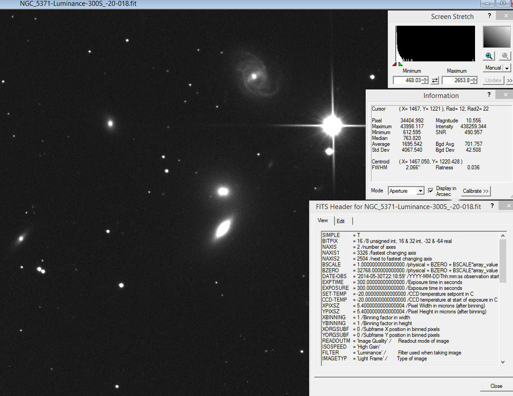

Une petite brute pré-traité dans MaximDL (FWHM 2.066" d'arc).

Merci à tous pour vos messages.
Désolé voici pour les temps de poses.
Luminance : 2 h 25 = 29 x 300s en Bin1
Rouge : 0 h 30 = 5 x 300s en Bin2
Vert : 0 h 35 = 6 x 300s en Bin2
Bleu : 0 h 40 = 8 x 300s en Bin2
À+ jeremy
