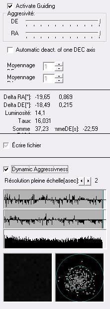

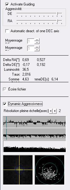

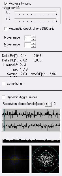

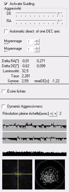

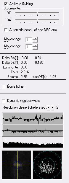

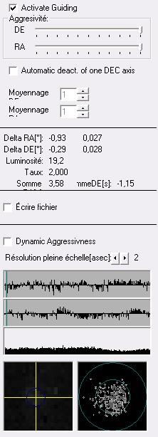

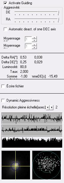

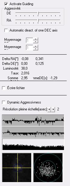

Voici les résultats provisoires que j'obtiens avec l'EQ8 et une charge de 28,4kg :
La période d'autoguidage est de 1 seconde. La durée de la mesure est d'environ 10 minutes.
ATTENTION : la résolution pleine échelle utilisée est de 2 secondes d'arc (et non 5 comme on le voit sur la majorité des graphes sur internet)
Essai n°1 : j'ai laissé l'agressivité à 100% en RA et en DEC et j'ai coché le bouton d'agressivité dynamique. Lorsqu'on regarde la cible, je dirais que 80% des points se situent dans le cercle de 1 seconde d'arc :
Essai n°2 : j'ai réduit l'agressivité à 90% en RA et en DEC et j'ai coché le bouton d'agressivité dynamique. Les points sont positionnés plus bas sur la cible et on voit que la correction en DEC ne se fait que dans un sens (étrange) :
Essai n°3 : j'ai réduit l'agressivité à 50% en RA et en DEC et j'ai décoché le bouton d'agressivité dynamique. Les points sont un peu plus diffus mais restent toujours dans le cercle des 2 secondes d'arc :
Essai n°4 : j'ai remonté l'agressivité à 90% en RA et en DEC et j'ai décoché le bouton d'agressivité dynamique. Les points se regroupent dans le cercle de 1 seconde d'arc :
Essai n°5 : j'ai remonté l'agressivité à 100% en RA et en DEC et j'ai décoché le bouton d'agressivité dynamique. Les points se regroupent presque tous dans le cercle de 1 seconde d'arc. Pour le moment, c'est ce réglage qui semble donner les meilleurs résultats :
A l'issue de ces premiers essais et sauf erreur de ma part, la monture chargée à pas loin de 30kg semble bien se comporter.
Je vais reprendre la collimation de mon SC et refaire des essais sur une étoile plus lumineuse.
Si vous avez des remarques ou des conseils à me donner sur les tests à effectuer et sur la façon de les réaliser, ne pas hésiter, je suis en pleine phase d'apprentissage et je n'exclue pas le fait de me tromper.
Si quelqu'un a également une explication sur le fonctionnement extrêmement lent de PHD2, je lui en serais reconnaissant.
Bon ciel à tous, en attendant une nouvelle session de tests.

Pour le guidage en Dec c'est la courbe 2 qui pour moi est la meilleure.
Certes les points sont tous du même côté mais plus concentrés et c'est ça qui nous intéresse. Théoriquement, la correction ne se fait que dans un sens en dec. La dérive va dans un sens ou dans l'autre en fonction de l'erreur de mise en station. Donc inutile de guider en dec+ et en dec-. En début de soirée je fait tourner guidemaster sans activer l'autoguidage ce qui me permet de déterminer rapidement dans quel sens est la dérive. De là on coche soit dec+ soit dec- et la monture ne corrige que dans un sens. Ca évite les effets de "yoyo". (quand une correction en + répond à une correction en -)
Une fois que le sens de correction est déterminé on peut réduire fortement l'agressivité et donc guider plus en "souplesse".
Après une EQ8 ne réagi pas comme ma monture bricolée mais chez moi, c'est comme ça que j'ai les meilleurs résultats.
Si tu as le temps de peaufiner ta mise en station aux petits oignons, tu peux même te passer d'autoguidage en dec si l'échantillonage et le temps de pose le permettent.
Ras pour la courbe AD, de toutes façons à ce niveau de précision, c'est principalement la turbu qui dessine la courbe.

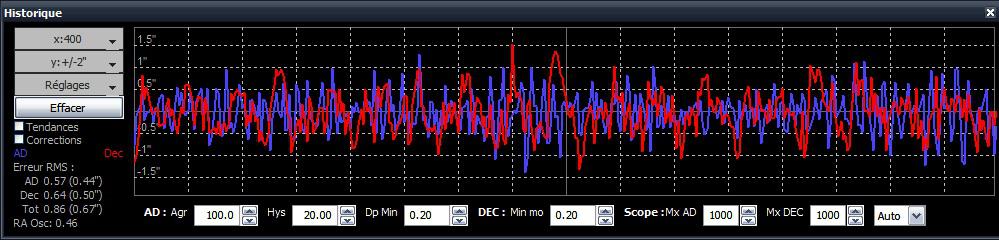

Le dernier essai, je l'ai fait avec PHD2 en visant une étoile dans Cassiopée, donc avec un tube faiblement incliné. Sur une échelle de plus ou moins 2 secondes d'arc, quasiment tous les points sont dans la plage de plus ou moins une seconde d'arc :

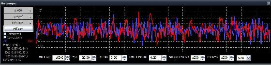

j'ai retrouvé une courbe avec trop d'agressivité la correction c'est la courbe rose
<a href=13235-1407576772.jpg' alt='13235-1407576
édit: désolé pour correc tion
Modifié par banjo

j'ai retrouvé une courbe avec trop d'agressivité la correction c'est la courbe rose.
Vu que je suis dans une configuration proche de la tienne, sous GM, quelles sont tes valeurs d'agressivité et d'hystérésis ? Histoire de me guider (mauvais jeu de mots) !
Merci

Sympa Discret ce petit retour d'analyse.
Les mesures de GM ne m'ont pas trop convaincu, je veux dire par là que graphiquement c'est assez ressemblant et pourtant les mesures rms passent de 0.86" à 0.027" à la fin du post 1.Et puis 0.027 :b:
Je pense que c'est la faute a mon inexpérience vis a svis de guidemaster.
La mesure de PHD est plus parlante a mes yeux,et malgré les 30kg sur le dos elle se comporte bien la EQ8.
Envoyé par litobrit Voir le message
C'est une jolie mesure de la turbulence.
