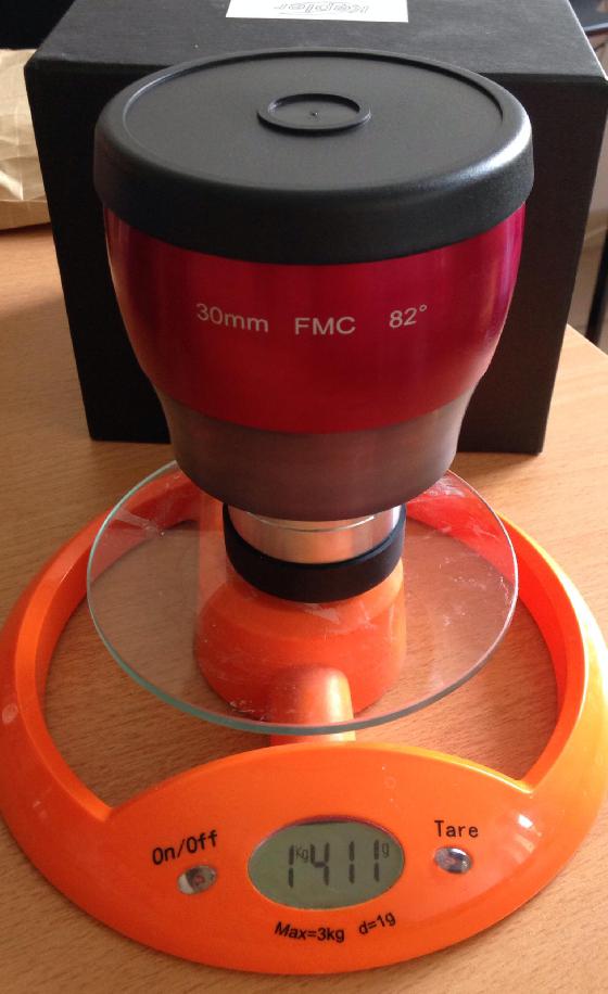

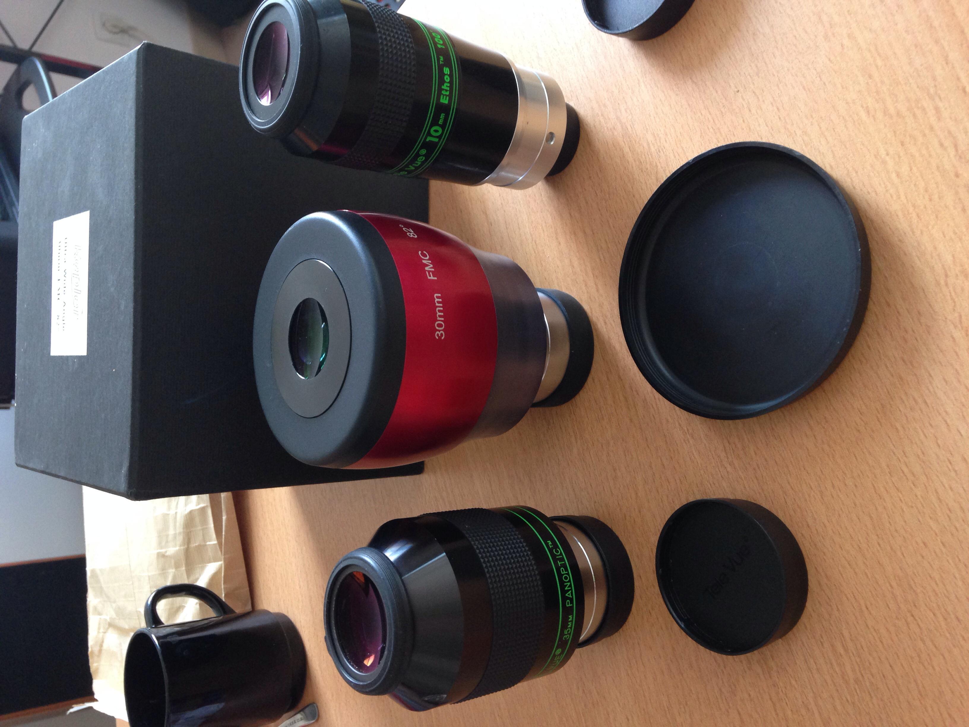

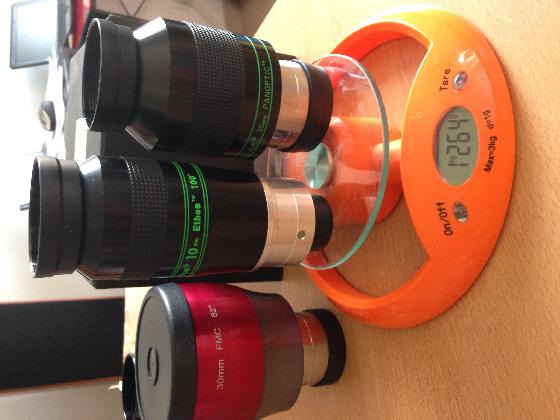

Autant je me posais pas plus de question et n avais aucune inquiétude sur l ajout de poids apporté sur le pano 35 avec le mpcc, que la... Avec le "monstre" que je viens de recevoir !?
La, je commence un peu à paniquer :-/ ...
(Les photos parlent d elles mêmes !)
Bon après je savais qu en l achetant (le monstre kepler), ce n était pas pour le garder éternellement, juste le temps de patienter pendant la rupture des Explore scientific et réunir un peu plus de fond pour m en acheter un éventuellement en neuf...
En attendant j espère qu il va pas "trop mal" faire le boulot plutôt sans correcteur, car cela ne me rassure pas trop d y coller le mpcc (pas tant pour le poids en plus, mais plus l effet "bras de levier" que cela risque d engendrer...).
On va déjà essayer de le passer seul, puis on verra après si le po ne souffre pas trop avant d y coller le mpcc en plus...
Toujours est il je testerais le mpcc sur le pano 35 et reviendrais vous faire part de mon expérience avec. Et si je le sent que mon PO peut tenir le coup, mon exp avec le kepler + mpcc et sans.
12817-1411488141.jpg[/url]
Pour le poids :-/
12817-1411491365.jpg[/url]
Toujours question poids... Pour la comparaison !
... Et pour la comparaison des volumes... (Dans l ordre: pano 35, "monstre" kepler 30 et ethos 10)
Édit: je ne sais pas pourquoi mais impossible de mettre les photos à l endroit ?)
Modifié par yanbry

Mais j ai quand même pu tester le ''monster'' kepler de 30mm 82° (et ses 1,4kg!) :be: et la, quelle agréable surprise! Même sans correcteur, à ma grande surprise et grand bonheur, il passe relativement bien et ne se dégrade pas tant que ça sur les bords... En ce qui me concerne, son utilisation sans correcteur ne me dérange pas plus que ça.
Comparé à mon pano 35, il me donne un fond de ciel plus sombre (ce qui était le but), un grossisement un peu plus elevé pour à qlq chose près le meme champ et prend sa place sur le LB400 :be:
