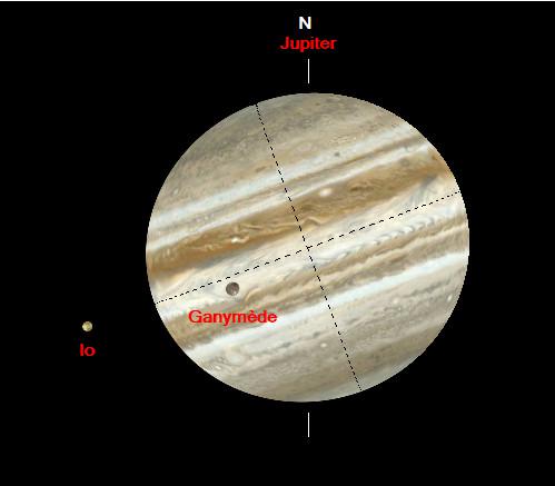

Bon ce matin 18 octobre à 5h 15 heure locale (3h 15 UT) je fais cette capture de Jupiter.
21339-1413633623.jpg"]21339-1413633623.jpg[/url]
Au delà de la qualité de la capture (pas merci à la turbu et à l'humidité ambiante :mad:...) c'est surtout l'ombre projeté sur la planète qui me fais poser quelques questions .:?:
En effet aucun passage d'ombre n'était mentionné dans l'éphéméride du mois d'octobre (page 52) publié par Astronomie magazine à cette heure précise et à l'heure de ma capture ?!
Seul Ganymède devait projeter son ombre sur le disque jovien dans la nuit du 17 au 18 octobre entre 21h 45 et 1h 19 UTC soit en heure locale 23h 45 à 3h 19. puisque sauf erreur de ma part on ajouter deux heures au temps UTC à l'heure d'été.
Et ensuite seulement Ganymède devait transiter le 18 au matin entre 2h 24 et 6h 01 UTC
Comment se fait-il que si la fin du passage de l'ombre était "programmé" à 3h 19 selon la revue, j'ai pu l'a capturé à 3h 15 UTC.
De plus en vérifiant sur une capture à 3h 06 UTC (5h 06 local) l'ombre abordait le disque de jupiter ...
En gros l'ombre commençait son passage pratiquement à l'heure où elle aurait dû le finir ? ...:b:
Pour l'heure la seule explication que j'ai trouvé c'est qu'astronomie magazine c'est emmêlé les crayons ...

D'après Winjupos, c'est Ganymède (pas son ombre) que l'on voit
Aussi sombre :?:
C'est etonnant car si une ombre est relativement facile à capturer il en est pas de même pour un satellite en transit devant Juju, sauf parfois sous la forme d'un point brillant et encore faut-il qu'il soit devant une bande équatoriale sombre (histoire de contrast) ... sachant que j'ai fait la capture avec un Mak 127, au niveau diamètre instrumental c'est pas énorme :confused:

Donc 05h21TU.
J'ai sur Coelix et Calsky la fin du passage à 06h03 TU.
Donc il est très probable que ce soit Ganymède (qui est assez foncée d'ailleurs).
Et par l'absurde: si c'était un impact ou une ombre, où est Ganymède?

5h 21 UTC ta capture Luc soit 41 minutes avant la fin du transist de Ganymède à 6h 01 UTC selon les éphémérides.
Donc si c'est bien Ganymède ce qui est etonnant c'est qu'elle soit aussi sombre ... ils l'on repeinte en noir ou quoi :?:
quel mystère, je vais suivre ce post avec intérêt, ça serait cool un impact! Au delà de tout ceci, vos juju sont superbe!
Au risque de dire une connerie, si c'est Ganymède (et non son ombre), étant donné que la lumière du soleil arrive de face, elle est donc éclairée, et non ombrée comme on le voit ici.
Et puis, lors du transit, sauf sur les grosses focales, les sats sont en principe, "noyé" dans la lumière de jupiter. Non franchement, je ne pense pas que ça soit Ganymède. Au pire une ombre de je ne sais qui. Au mieux, un impact.

Pas d'impact, c'est bien Ganymède.

C'est toujours étonnant quand on assiste à un transit, de voir comment un satellite passe du "blanc" au "noir", en passant du ciel au globe .
Ganymède et Callisto ressortent toujours en sombre sur Jupiter et ce d'autant plus si elles transitent sur des bandes claires.
il est d'ailleurs toujours amusant de les observer en début ou fin de transit ou elles se transforment alors de bille sombre sur la planète à bille claire sur le fond de ciel et du fait du contraste moindre, il est souvent plus facile d'observer des zones nuancées sur ces satellites durant le transit si le grossissement le permet.
Au mois de mars(avec observations en direct, dessins et photos plus bas dans la page) : http://www.webastro.net/forum/showthread.php?p=1798037#post1798037
Modifié par den
Oui c'est juste un effet de contraste ;) la surface de Callisto et Ganymède renvoit beaucoup moins la lumière que les nuages de Jupiter au centre du disque : leur albédo est plus faible. Du coup on les voit sombres... ça surprend toujours !
  CPellier a dit :
Selon les chiffres l'albédo de Ganymède serait de 43%, ça se comprend quand on voit sa surface ... c'est sombre !

ne nous affolons pas :D, c'est Ganymède, ce satellite apparait toujours très sombre sur le globe à l'inverse de Io plutôt très brillant.
