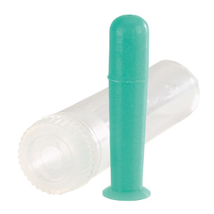

Voici un outil d'une aide précieuse pour remettre les lentilles dans leur logement:
Une ventouse pour verres de contacts!
Se trouve dans toutes les bonnes librai oups chez les opticiens.
Les produits pour nettoyage sont à proscrire.
Eventuellement (pour traces de gras de doigts) un mélange 1/3 alcool isopropylique 2/3 eau distillée, dans lequel on imprègne le chiffon.

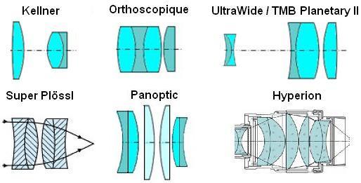

ici ?
Là:
pas forcément du 24 mm...
Modifié par ursus

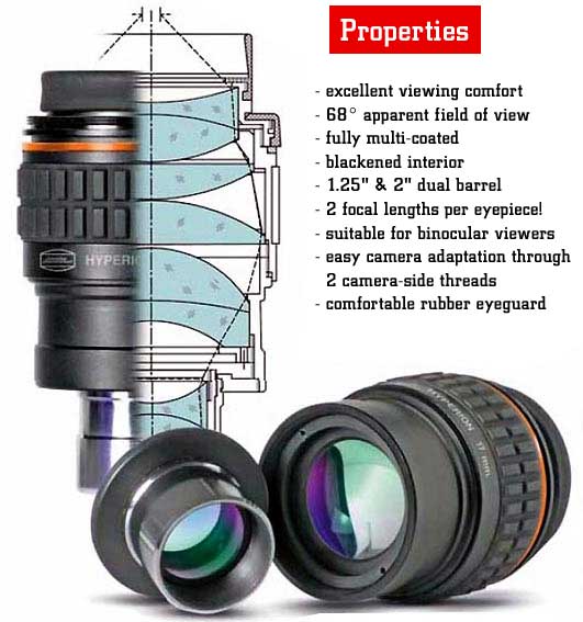

Donne l'image suivante (hélas pas de 24mm mais le 21 est différent des autres...):
