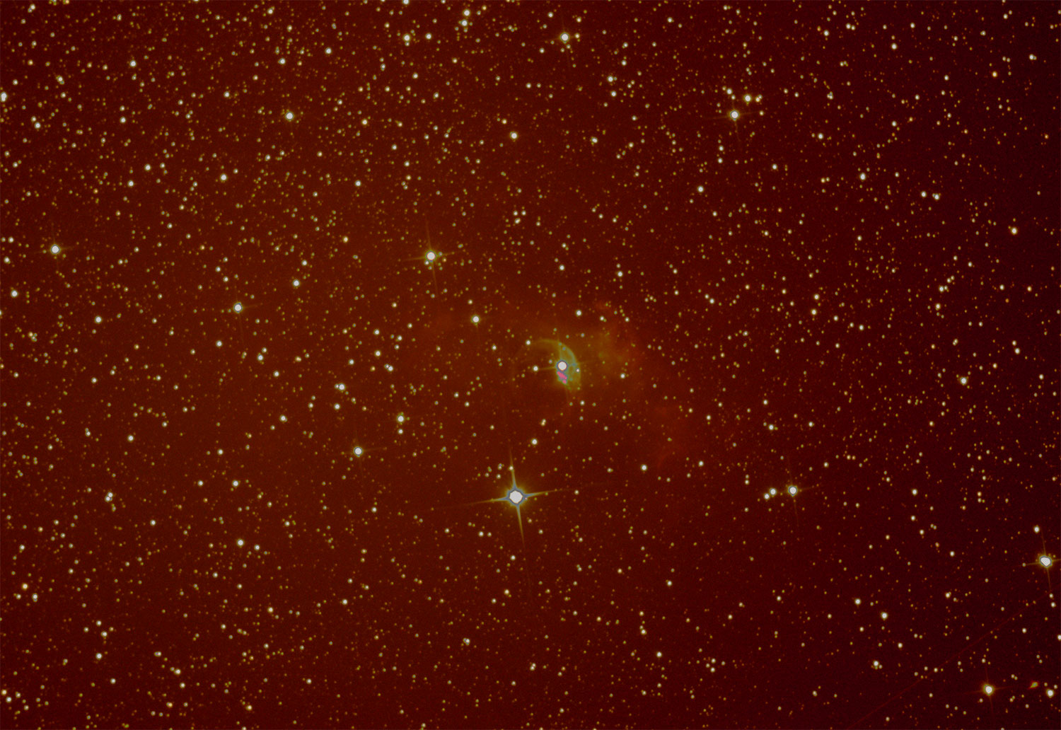

profitant des nuits claires de la semaine dernière, j'ai tenté d'imager la fameuse bulle dans Cassiopé.
J'étais optimiste tout se passait pour le mieux mais le résultat est très décevant.
Je n'arrive pas à récupérer de signal, l'image reste trop sombre.
J'ai imagé avec un 650D non défiltré monté sur un 200/1000 et une Neq-5 sans goto ni autoguidage. J'ai donc fait 250 poses de 40 secondes, 40 noirs et 38 offsets.
Je pencherais pour des poses unitaires trop courtes, est-ce que quelqu'un pourrait me dire quelle pourrait être l'origine de cet échet ? :cry:
Voici le piètre résultat obtenu en forçant les réglages pour tenter de voir quelque chose :

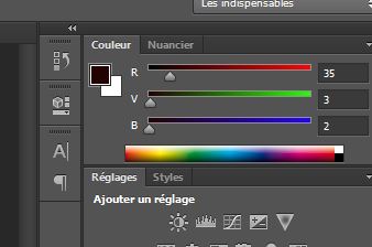

Regarde se qui se passe en ajustant les niveaux à la même valeur:
Tu n' as plus de vert n'y de bleu, regarde les niveaux de la photo originale:
je suis loin d'être expert mais tu peux reprendre ton traitement

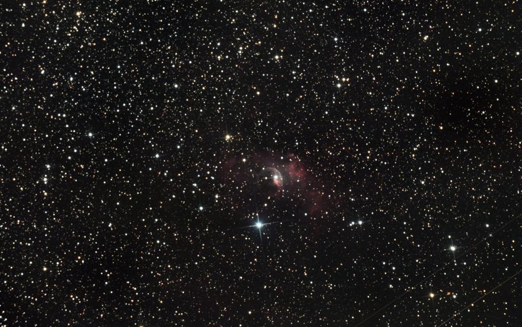

Je ne pense pas que ce soit un manque d'images ni un temps de pose trop court. Voici une image (crop) que j'ai prise il y a quelques semaines avec une SW 80ED sur HEQ5 sans autoguidage, 500D non défiltré, 122 poses de 30s à 3200 iso, 20 darks et 10 flats, prétraitement DSS et finalisation Gimp:
http://lpistor.chez-alice.fr/derclichesastro.htm#m52ngc7635
Peut-être une saturation due aux lampadaires environnants. Dans quel environnement ont été pris les clichés ?

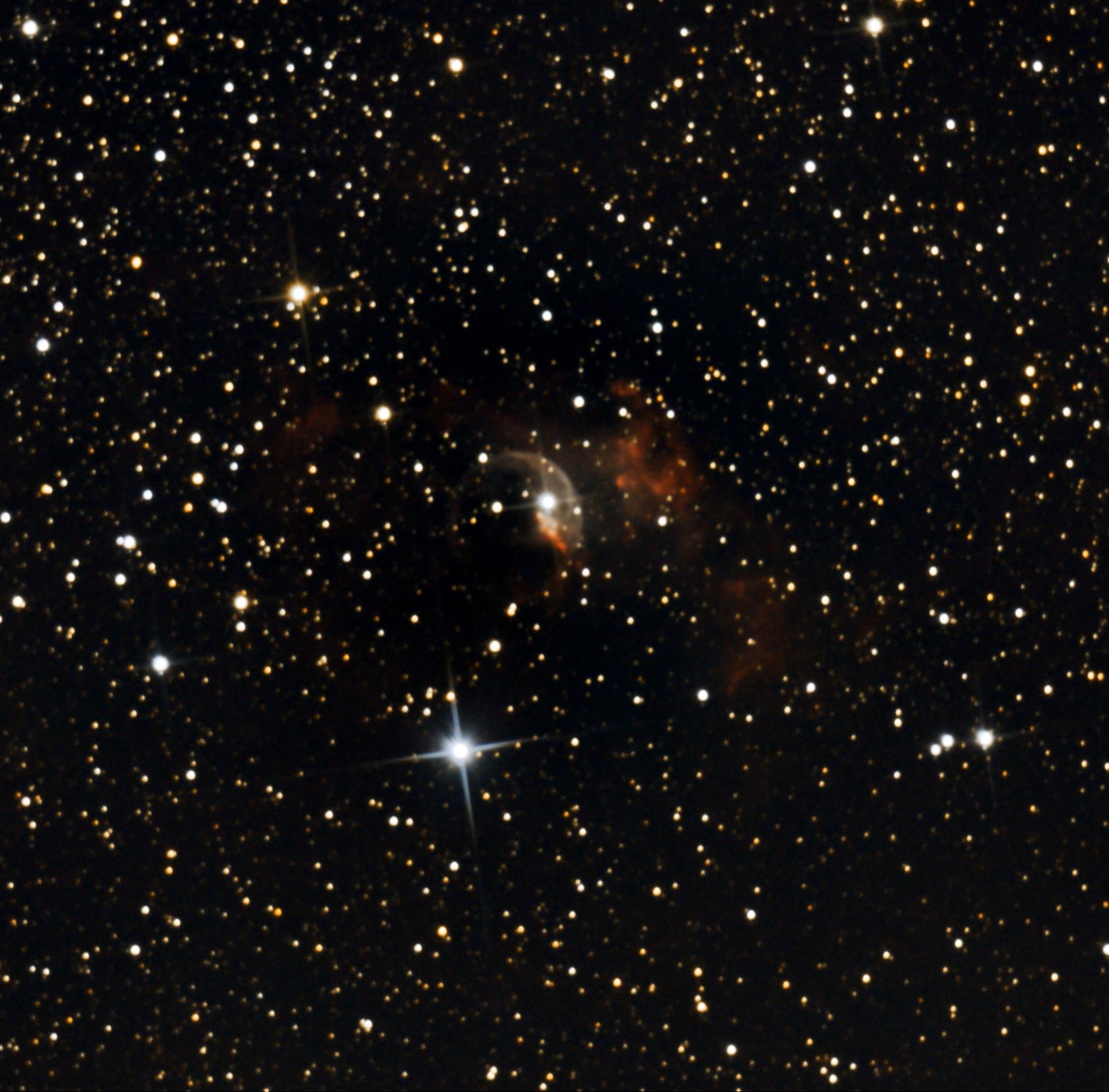

Voici un crop de la bulle en 60 fois 3 minutes sans guidage avec mon 500d non défiltré et une ed80.
C'est vrai que tu t attaques à difficile mais de là à avoir ce résultat et ce FDC complètement orange c'est autre chose.

J'ai imagé de chez moi, j'habite dans un petit village, il y a quelques lampadaires éloignés de 150 mètres environ mais ils sont cachés par les maisons. On voit la voie lactée de manière évidente de chez moi.
L'empilement a été fait avec Deep Sky Stacker et j'ai tenté le traitement avec Photoshop mais sans succès.
Parfois je me demande si le primaire n'a pas gelé.
Pour info voici le fichier TIFF : http://toutbox.fr/Christophe73/la+bulle+2,18044124.TIF

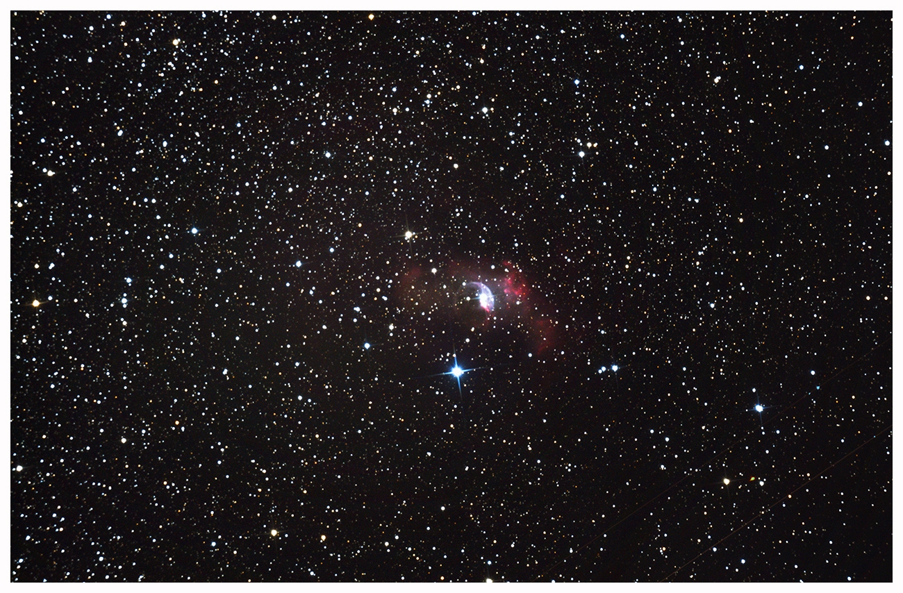

je te l'ai dit à mon premier message DSS est dans les choux empile la avec Iris ;)
Voici mon résultat rapido en 5 minutes car y a le réveillon.
Ton traitement est à revoir elle a du potentiel .

voila, un petit exemple sans prise de tête
bulletestsmall.jpg ce n'est pas de l'art j'en suis tout à fait incapable

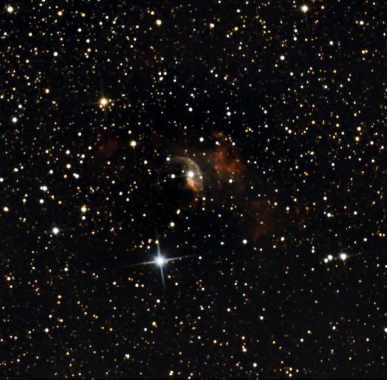

C'est soirée bulle, je t en remet donc une croppée.
Que la nouvelle année soit riche en traitement ! :be:
23914-1420066352.jpg"]23914-1420066352.jpg[/url]
Au passage vire les brutes avec les satellites, ça fait corde à linge, avant empilement fais un calcul des décalages avec DSS et vire celle qui ont un score trop mauvais.
