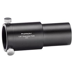

Tu n'as pas une bague allonge optionnelle montée sur le PO ?
Cela arrive car souvent ces bagues sont montées dans le colis et empêchent la mise au point à l'infini. Elles servent plus tard pour éventuellement d'autres oculaires ou des montages photo.
Edit : j'avais pas vu ta dernière photo et on voit qu'il n'y a pas de bague supplémentaire donc autre problème...
Si tu as la mise au point sur le chateau d'eau, il doit manquer assez peu pour y arriver à l'infini. Peut-être un miroir bridé à fond en arrière par les vis de collimation. Il y aurait moyen de la rapprocher en desserrant ces vis mais il vaut mieux le faire faire par un connaisseur, club ou astram voisin.
ou suivant le sens du décalage, peut-être faut-il une bague allonge justement...

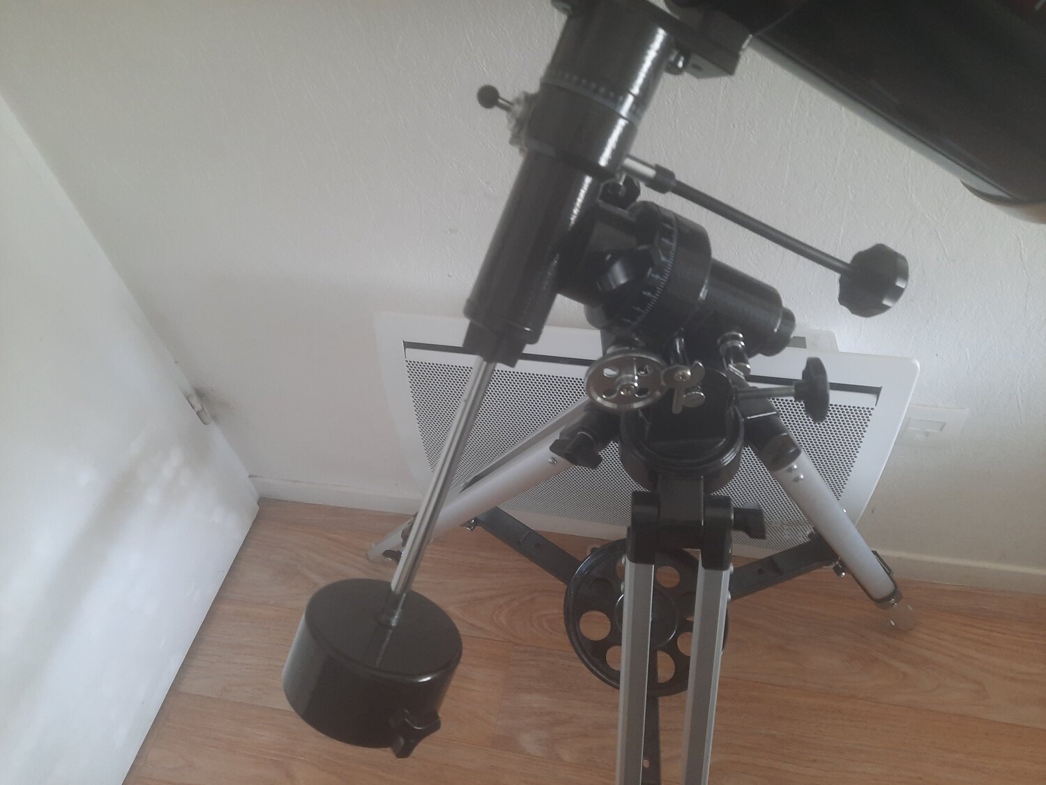

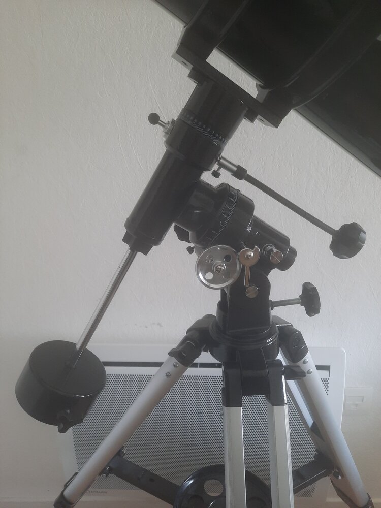

Par contre, ma monture EQ-3 n'est pas des plus stable je trouve. Je m'explique. J'ai beau avoir des vis de serrage, dès que j'essaie de régler le viseur, je bouge aussi la monture par moment
Les dénominations n'ont rien d'officiel et ce que tu as s'approche surement plus de ce que skywatcher nomme eq2. En tout cas c'est compréhensible que le tube bouge si tu forces un peu sur des vis réticentes. Ce n'est pas grave, une fois aligné on ne touche plus à ces vis là tout au long d'une soirée. Les flexibles devraient donner un mouvement plus souple pour le centrage et le suivi des objets, c'est ça le plus important.

On y va de l'hypothèse qu'il ne faut pas de bague rallonge. Peut-être que justement il en faut une!
Il me semble avoir compris que l'image devenait plus petite en tirant le PO.
Cela se tient, d'autant plus que je vois une connexion T2 au bout du PO.
Patte.
Ah ben oui! Heureusement il y a Patte :) Niko, t'as eu une bague allonge livrée avec ton tube? Ca ressemble à ça :
Avec mon télescope, j'ai eu une barlow 2x, deux oculaires et une erecting eyepiece 1.5x.
J'ai aussi pris une valise avec des oculaires, une barlow et des filtres mais rien pour de l'extension du PO.
Edit : J'ai eu aussi une bague PO plus grande mais je ne peux pas la viser à la place de celle que j'ai actuellement.

niko, tu parles d'une bague livrée avec le télescope qui est trop grande pour être vissée sur le PO.
A mon avis tu dois pouvoir dévisser l'existante (celle qui se termine actuellement par un pas de vis là où tu mets tes oculaires) et la remplacer par celle qu'il y a sur ta photo.
Ca devrait résoudre tes problèmes.

equilibre bien le télescope il ne doit pas bouger sans le frein dans toutes les positions. ton point rouge doit être centré parfaitement. agir sur la fixation sur le télescope si les vis de réglage du point rouge son en butées.je pense comme astronome04 tu est a coté de la cible et tu vois un reflet.;)

J'ai réussi à ajouté la bague oculaire plus grande. Il y avait un filetage au bout de la bague de mon télescope, je n'ai eu qu'a viser la bague plus grande, servant surement d'extension.

Je vais refaire un rééquilibrer mon télescope même si j'avais déjà fait ça, comme j'ai suivi toute la notice.
