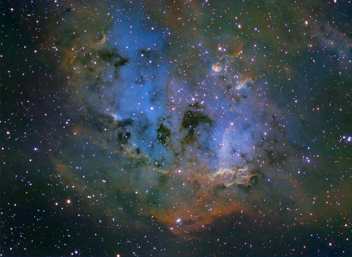

J'ai rajouté avant-hier 9 heures de SII et OIII.
Ce qui fait un total de 9 heures en SII bin 4, 4h30 de OIII bin 4 et 4h30 de Ha bin 2.
Ca rajoute un peu de dynamique dans la couche rouge. Il faudrait rajouter le double de poses pour une belle image.
La full astrobin en cliquant.

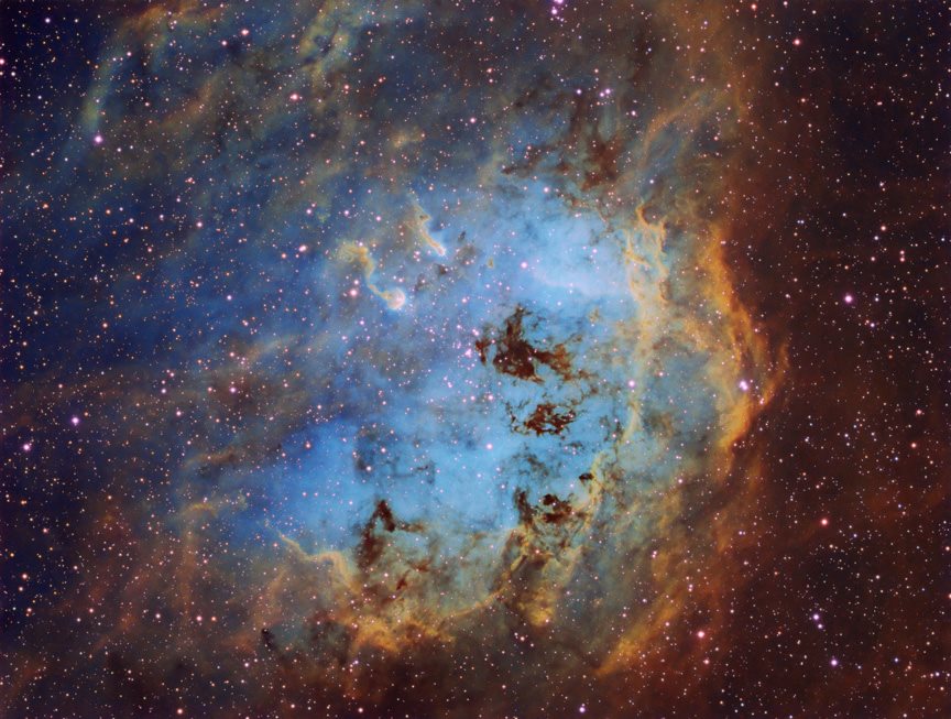

Le résultat est très loin de l'image de mon voisin grizzli qui nous sort une somptueuse couleur faite en ville avec une 106 et la lune avec uniquement 1 heure de SII et OIII bin 2. :b:
La plupart des belles images de cette nébuleuse comme l'APOD nécessitent au mois 10 heures sur les 3 couches et un ciel de qualité.
Je pense que je vais jeter ma 383 :(
Je lui ai demandé des conseils pour le traitement de mon image dans ce post.

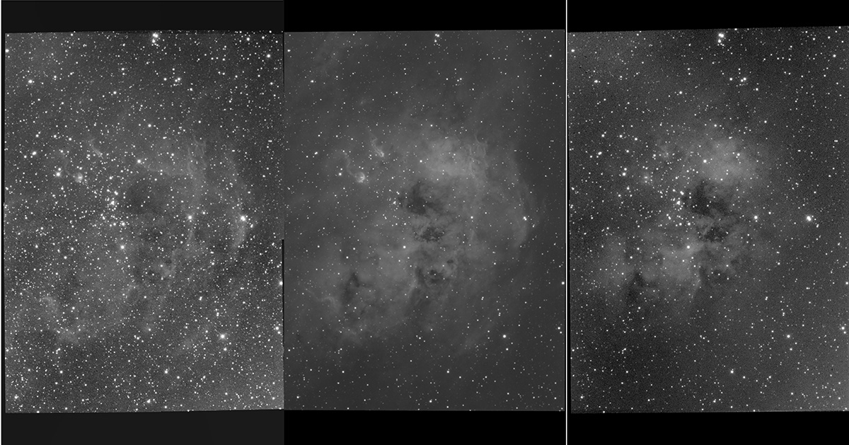

J'ai joint mes 3 couches avant assemblage. Vous remarquerez le bruit important des SII et OIII malgré le temps de pose important ce qui m'a empêché d'inclure une partie ces deux couches dans la luminance.
Vu le temps de pose et l'ouverture du tube, bhen c'est le résultat escompté je pense.
Tu t'en tires bien je trouve moi.
La full est superbe avec de beaux détails dans les têtards, bravo.
C'est vrai que la différence des deux couches avec le Ha est hallucinante.

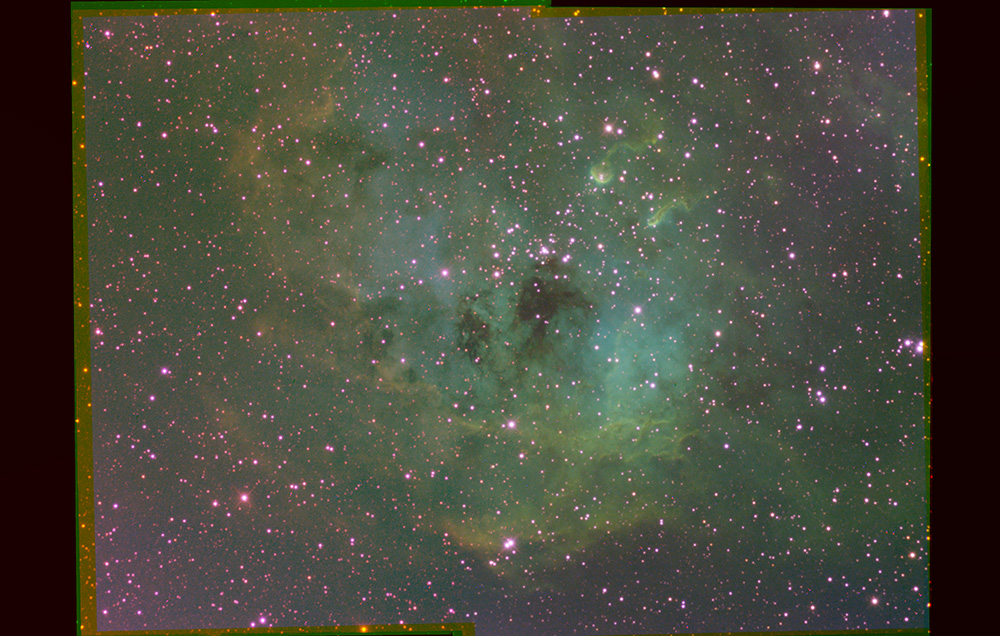

Voila ça qu'on obtient en égalisant les niveaux de chacune des couches H S et O et en assemblant les 6 images avec PX ou PS.
Ca n'a rien à voir avec l'image finale.
Le but c'est quand même de faire une image équilibrée et agréable à regarder en respectant le plus possible la règle vert Ha, bleu OIII et rouge SII.
Prétendre réaliser une image naturelle sans intervention en SHO est très étonnant. En tout cas je ne sais pas faire.

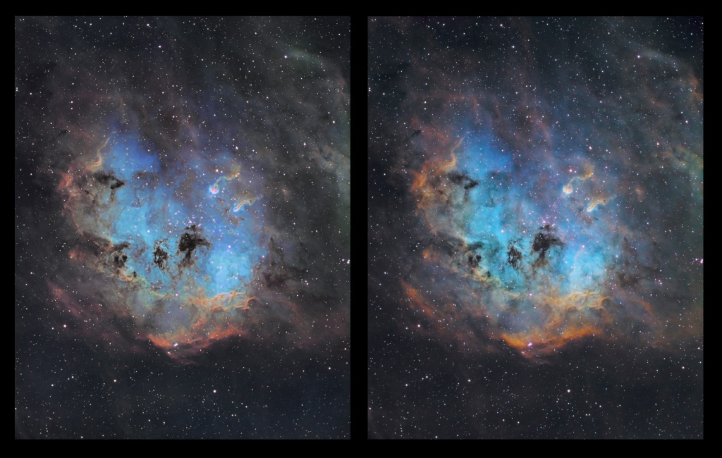

L'image de droite, superbe, c'est celle qu'à publié grizzli. C'est sa deuxième SHO publiée.
L'image de gauche c'est sa luminance (noir et blanc) publiée quelques jours avant sur astrobin et mise en couleur par mes soins en quelques clics avec l'image du bas récupérée sur le net. http://cs.astronomy.com/asy/m/nebulae/489609.aspx
Il y a une grosse ressemblance entre les images mais je n'en tire aucune conclusion bien sûr.
Simplement l'image du net a été faite avec une lunette de 140 et un ciel privilégié aux USA. Le temps de pose est de 20H en bin 1 pour les couches SII et OIII. L'autre dans une banlieue fortement éclairée en 2 heures de SII OIII.

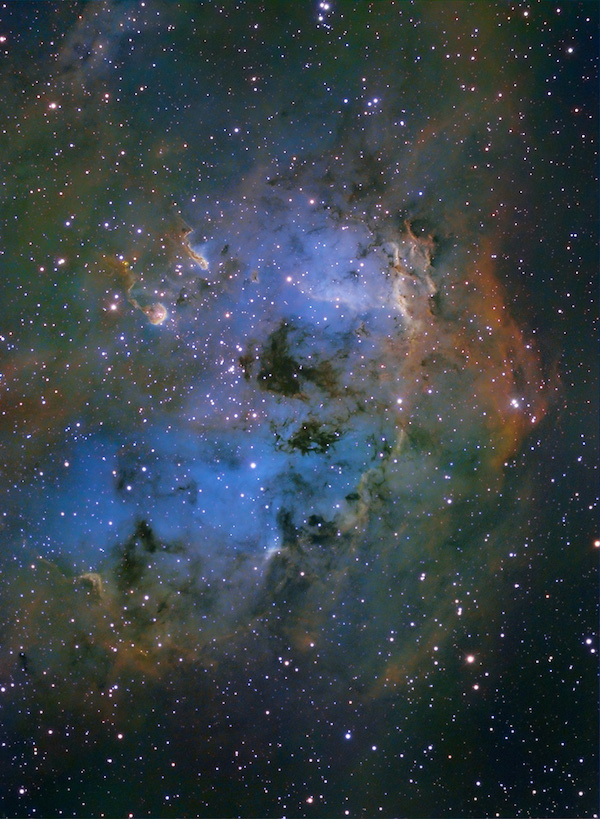

La dernière c'est la mienne faite péniblement en 9 heures de bin 4 pour le SII. Elle a comme toutes les images de ce type une répartition de couleurs très différente de celles des images au dessus.
