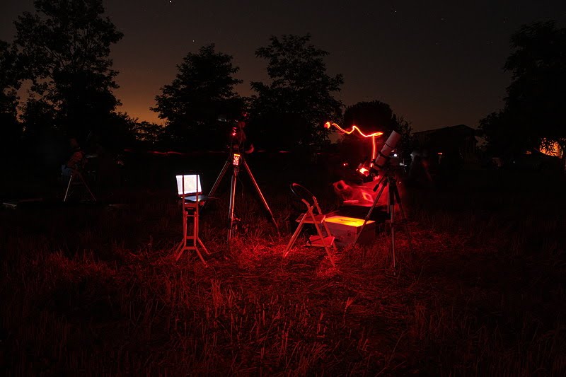

Pour 60€ arrivé à la maison, avec un sac de transport, deux têtes à mini queue d'aronde... il est super pratique et très stable.
Voici à droite le trépied en question avec une 80ED.

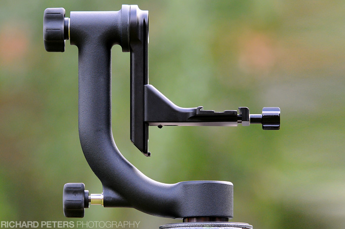

Pour la tête pendulaire, j'ai pu essayer la une Wimberley (hors de prix) avec un gros 400mm : excellent en photo animalière mais quid en observation ? C'est une tête un peu lourde pour une config rando...
C'est cette tête :
Modifié par La Boetie
1kg de plus que la tête video. Aucune utilité en observation mais très pratique en photo diurne seulement si on tient l'appareil (reflex) dans les mains. Le rôle de la pendulaire n'étant que de soulager le poids. Mode opératoire intéressant si la focale équivalente reste <500mm. Comme tu le sais, j'utilise la ED80T avec un PentaxQ ou un LumixGM1 et en déclenchement à distance (focale équivalente ~2000mm). Tenir l'appareil dans les mains entraîne systématiquement du flou.
