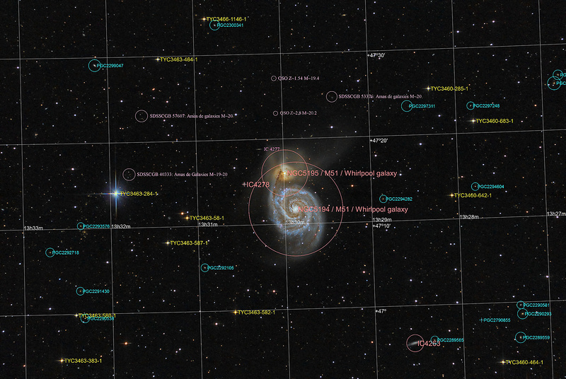

Un paquet de chatouilles dont 11 quasars de 0.67<Z<2.82 (~6 à ~11.5millard d'AL) et 5 ou 6 amas de galaxies:
voilà c'est fait!:)
