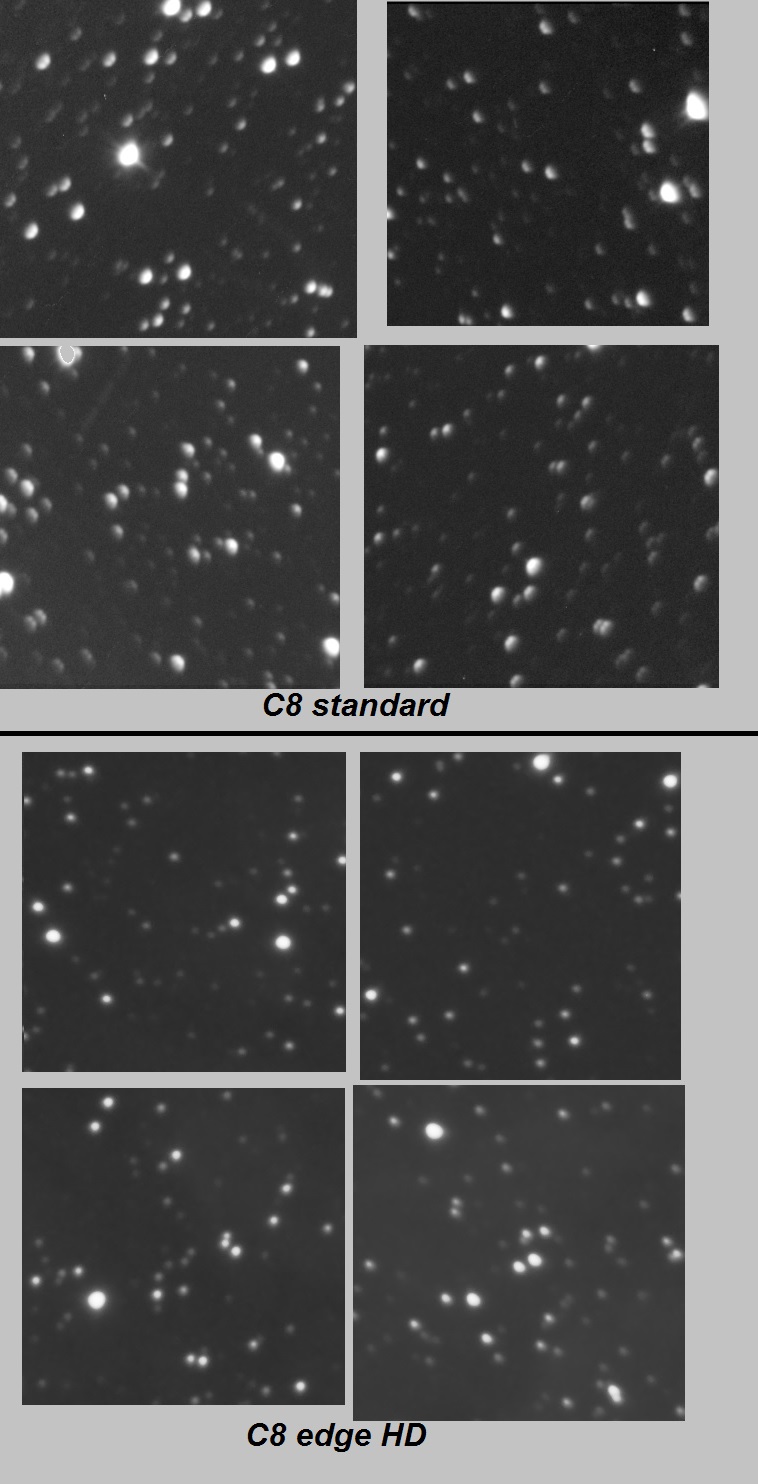

Si en plus, tu images avec un APN qui avec son grand capteur, les coins seront très bien corrigés (plus besoin de croper tes images).
Ci-dessous un petit comparatif des coins entre le C8 standad et le C8 edge HD, images avec une Atik 383L+ (dimensions du capteur : 3362 x 2504 pixels).
(Il y a du tilt sur le coin inférieur droit sur la capture du edge)

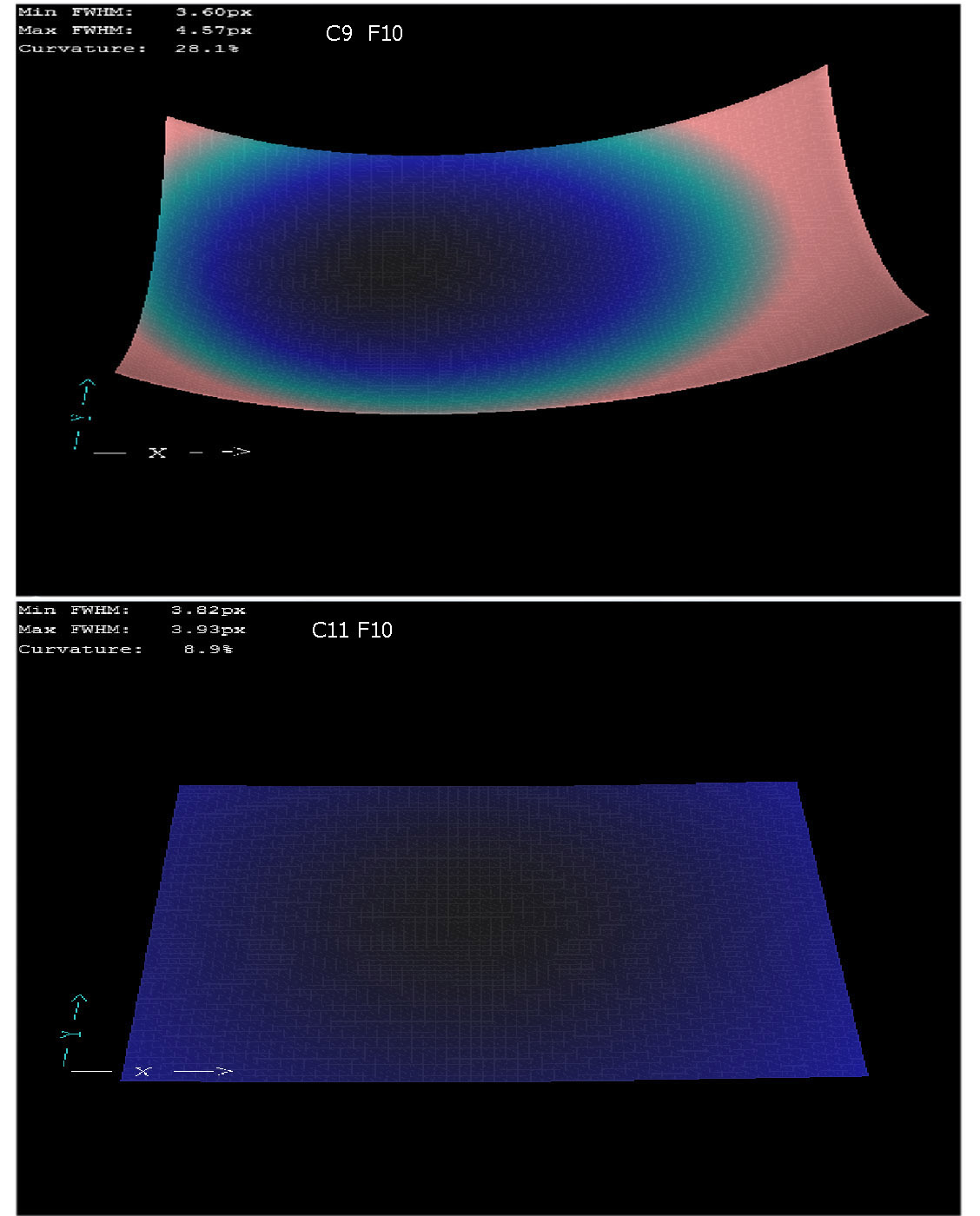

Il ne sont pas incontournables, mais il faut bien reconnaitre que ce sont les seuls tubes qui corrigent à la fois la coma et la courbure avec efficacité :
"curvature" d'un C11EdgeHD avec un Kaf3200. Comparaison C9 standard à F10 et C11EDgeHD F10... je pense que c'est clair :

Jean,
Chez MEDAS, l'importateur français, il n'existe qu'un type de SC edge, le HD.
Je viens de regarder mon C8 edge HD que j'ai depuis bientôt un 1 an et demi, il y avait 2 petites poussières sur la lentille du correcteur et avec un petit coup de bombe d'air sec, elles sont parties.
Quand on a gouté à ces deux type de SC, je t'assure que la différence est notable, surtout si on fait de l'astrophoto.
