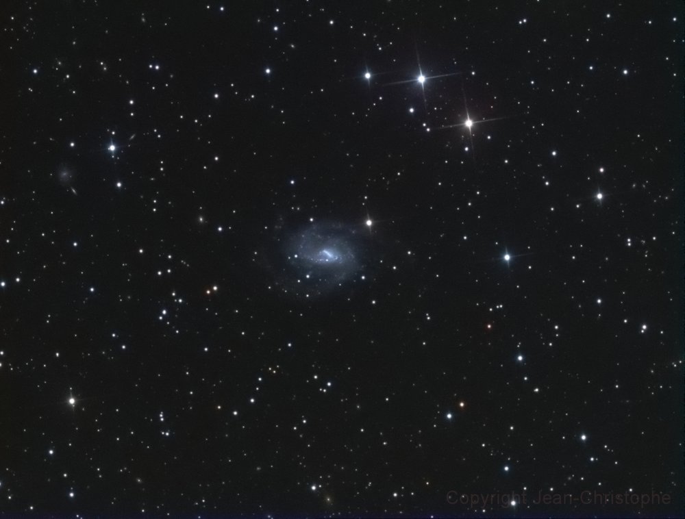

Voici un objet peu imagé, sauf par Florian, Papilain, Christian et Gérard
NGC 6140 dans le dragon, MAG 11.8 Faite le même soir que Abell 6199. Les deux objets sont proches l'un de l'autre, pour ne pas être obligé de refaire la calibration de l'autoguidage...
20 X 180s en luminance
6 X 120s en rouge
8 X 90s en vert
6 X 120s en bleu
le traitement est comme d'habitude 100% PIX...
je me suis un peu foiré dans mes tps de poses couleurs... manque de rouge....

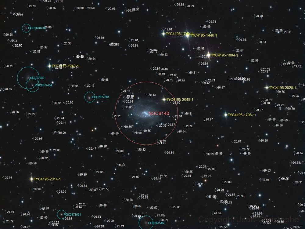

je met aussi la réduction astrométrique sous PIX avec les magnitudes USNO B1 ,

Un galaxie un peu oubliée, c'est vrai.
Tu nous présentes ici une bonne version avec un fond de ciel profond. Au fait, quelle est la magnitude USNOB1 prise ici en référence ?
Coté traitement je n'aime pas trop le rehaussement dans la galaxie qui créé tous ces petits points blancs limite artefact. En réalité les "spots" correspondent à des concentrations d'étoiles dans les spires et présentent une dynamique beaucoup plus soft.
Image d'Adam Block :
http://www.noao.edu/outreach/aop/observers/n6140harvey.jpg
Merci astrofilDu 76, Laurent, Albéric et Christian. J'ai choisi la mag B1 dans USNOB,
pour ce qui est de l'accentuation du centre de la galaxie, j'ai hésité a poster cette version "costaud" aussi voici la version plus soft que je gardais au cas ou...

en tous cas, grand merci pour vos retours ! j'en ai grand besoin...
