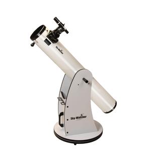

..et puis :nono:, ce n'est pas un Dobson.
Un Dobson, c'est ça:
Pour 300 euros, tu as droit à un 150/1200 (j'en ai essayé et je trouve que c'est un bon instrument pour débuter en raison d'un poids et d'un encombrement encore raisonnables, de sa facilité d'usage à tous points de vue et d'un usage justement très généraliste)
En fouillant bien, tu peux aussi trouver un Dobson 200/1200 pour pas beaucoup plus cher.
Sinon, il reste les petites annonces de Webastro pour des occases qui procurent très souvent satisfaction.

Sauf que, comme précisé sur ce site internet, cet instrument n'est plus disponible à la vente ...
Différents types de newton sur monture azimutale sont disponibles dans divers magasins en France.
Quelques exemples :
- http://www.pierro-astro.com/materiel-astronomique/telescopes/newton-dobson/dobson-gso-kepler-200-a-300mm_detail
- http://www.medas-instruments.com/index_produit_detail.php?article=5569
- http://www.promo-optique.com/skywatcherdobson2031200skyliner-p-54011.html
- http://www.promo-optique.com/skywatcherdobsonflextube2001200retractable-p-2524.html
Toutefois, avant de se précipiter sur l'achat d'un nouvel instrument sans même savoir s'il te conviendra, il serait plus utile de se rendre dans un club et de participer à des réunions d'observations avec d'autres amateurs.
