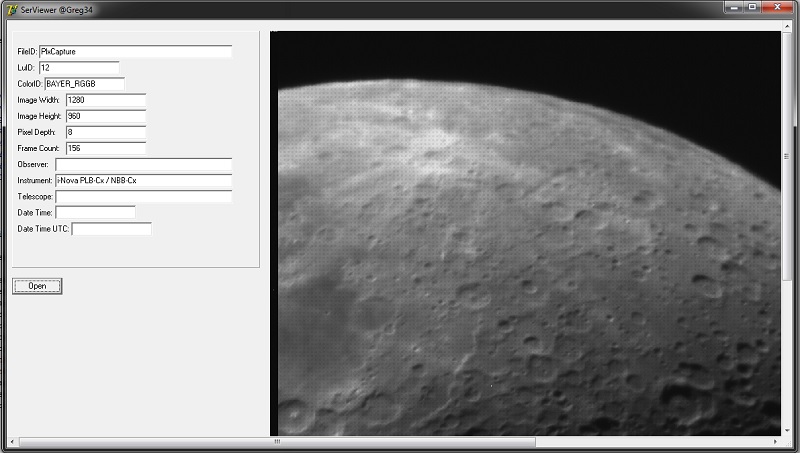

J'ai commencé hier (à cause du temps!) à écrire un soft pour lire les fichiers .ser
Lecture de l'entête ok...
Affichage de l'image ça craint!
En me documentant un peu, j'ai pu lire qu'en gros selon le nombre de bits utilisé, il fallait recréer une interpolation des pixels (l'image est parlante.).
Est ce qu'il aurait une lib qui traine quelque part pour reprendre tous ces algos (dll c++ ou pascal)?

J'ai réussi! (enfin quelques bugs encore...)
Du coup, je suis tombé sur cette source->https://github.com/Tody-Guo/FCAM_Viewer/blob/master/Inc/Raw2Rgb.pas
Et j'ai utilisé la fonction de la dll sous cette forme pour tester:
GetMem(pRGB, 3* fsize);
FC_Raw2Rgb(pRGB, pointer(Header.Image_Data),
              Header.ImageWidth,
              Header.ImageHeight,
              BAYER_RG, ARITH_NEAREST_NEIGHBER);
freemem(Header.Image_Data);
Serview.Form1.PaintBox321.Width :=Header.ImageWidth;
Serview.Form1.PaintBox321.Height:=Header.ImageHeight;
Serview.Form1.PaintBox321.Buffer.Clear(0);
pr:= pRGB;
for i:=0 to Header.ImageHeight -1 do
 for j:=0 to Header.ImageWidth -1 do
 begin
   Serview.Form1.PaintBox321.Buffer.Pixels[j,i]:=color32(pr.rgbtRed,pr.rgbtGreen,pr.rgbtBlue,255);
   inc(pr);
 end;
Chargement & affichage rapide déjà mais je vais quand même essayer les autres soluces car j'ai pas la source de la dll...

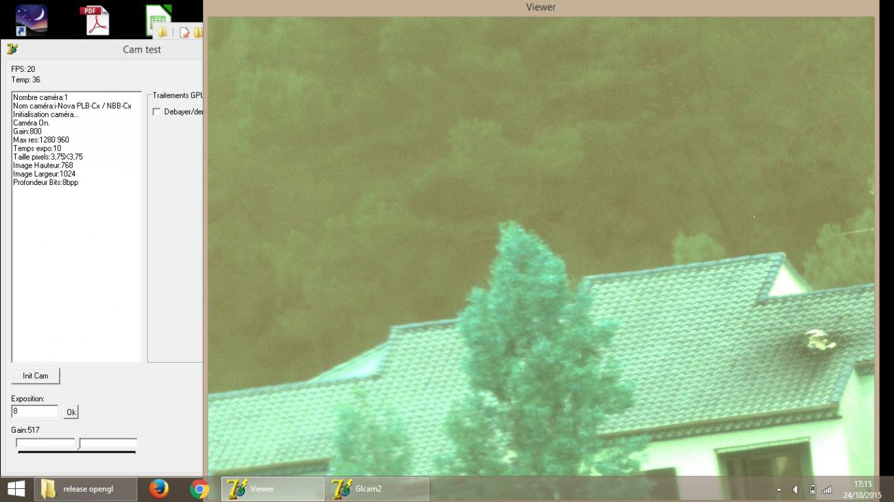

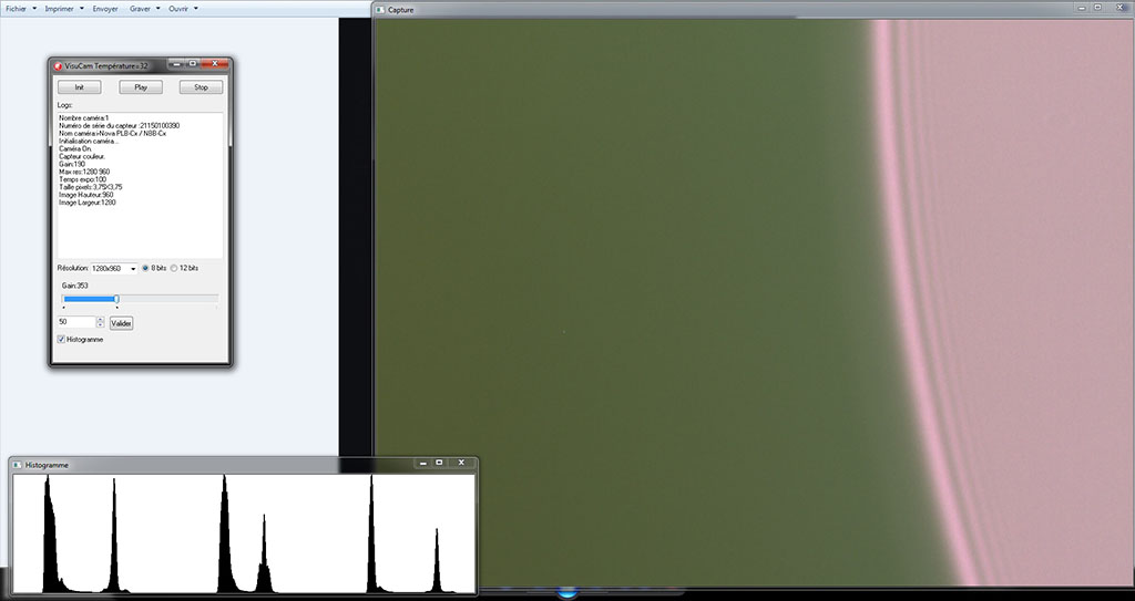

Bon...ça progresse :be:
J'ai dev vite fait un soft sous opencv et ça tourne nickel avec l'histogramme.
Le screen est pas révélateur pour le moment car la cam est sur mon bureau.
Je compte essayer de coupler opencl histoire de tester dans la foulée et j'ai un shader de prêt pour directx avec un debayer/réglage gamma.
Ca devrait permettre de faire des trucs sympas en déléguant les tâches au GPU.

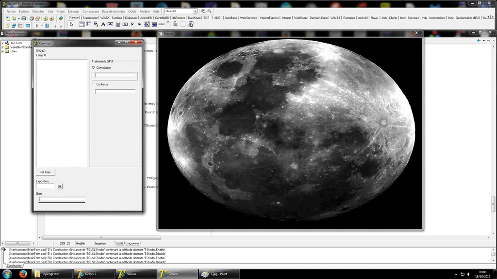

Un petit test de wavelet en traitement GPU sous openGL cette fois (j'anticipe les autres OS :be:)
Pour ce test, je l'ai fait avec une image d'une de mes lunes (j'ai pas redimensionné la texture vu que c'est juste pour tester dans ce cas là).
Ca marche aussi avec la caméra en live, testé en plein jour et traitement en temps réel avec 1% d'occupation CPU pour un Core 2 Dup 3ghz et une Nvidia 460 gtx.
Après, avec la turbu, ça risque d'être drôle :confused:
Je suis de plus en plus sûr qu'on peut accélérer les traitements et voir même faire du temps réel en astro ^^
Il y a du taf encore mais quand le temps est pourri, je passe un peu de temps à coder.

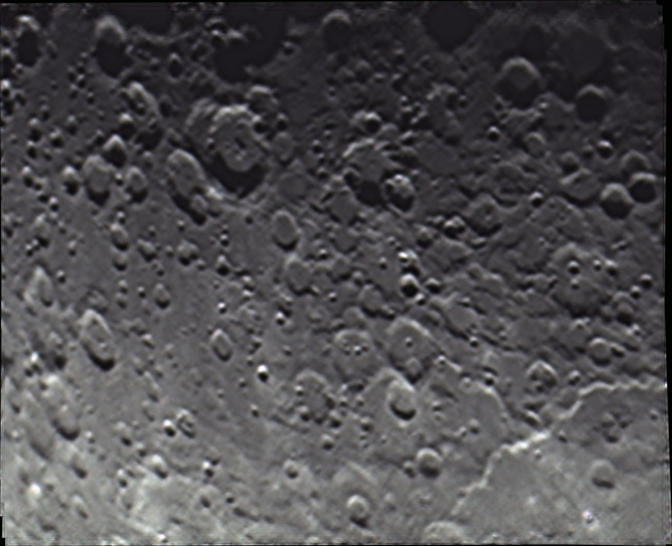

Camera (raw data)->debayer->demosaîc le tout avec le GPU et ça marche!:be:
L'image est surexposé (trop de vert aussi...) mais l’intérêt repose surtout sur l'interpolation des pixels en live.
1% de processeur utilisé ^^
Reste encore à ajouter les autres filtres(balance/saturation/contraste ...) et à multithreader/bufferiser le tout, le prog principal à tendance à ramer au niveau de la prévisualisation vidéo.

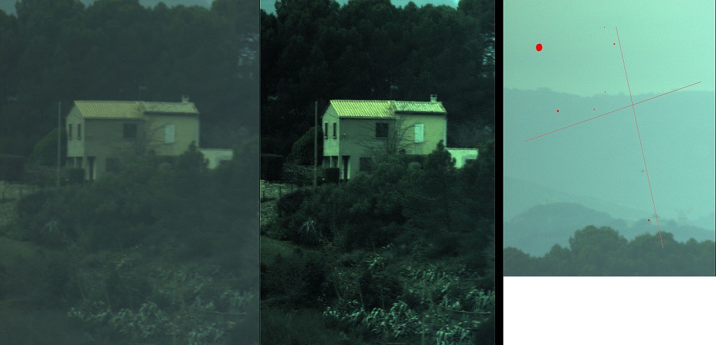

Premiers essais en live avec la cam & le telescope avec la dernière version.
A gauche PlxCapture, au centre (astrogpu ?) et à droite, une projection de la polaire tout en filmant.
Prochaine étape, zoom avec interpolation et beaucoup de bugs à corriger :confused:

J'ai fait 120 images de la lune:
1ière image dans le gif: un "one shot" juste avec le dématriçage gpu.
2ième image: "one shot" avec dématriçage/augmentation des détails le tout en gpu.
Et la 3ième: un "stack" (sous RegiStax ) des 120 images de la méthode citée en 2.
Avec cette même focale, je me suis amusé avec le zoom numérique toujours au foyer à faire cette image:
(stack (sous RegiStax ) 60 images dématriçage/+ détails/interpolations)
C'est pas jojo, mais c'était juste histoire de pousser un peu et de voir ce que ça pouvait donner avec un grossissement virtuel.
Pas testé sur Jupiter, fallait se lever tôt ou se coucher tard...puis avec le vent, ça donnait pas envie de prendre le risque :be:
J'ai testé en CP, l'interpolation tue le résultat...bref horrible pour le moment.
