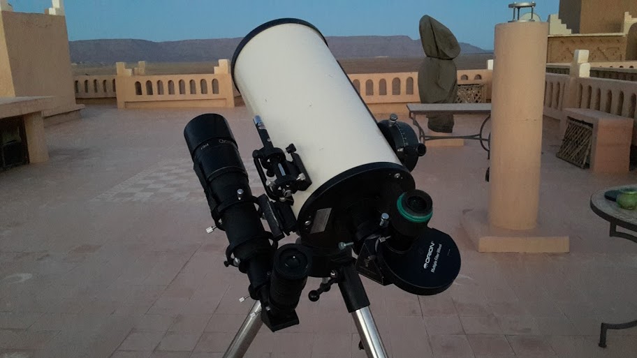

Perso j'ai un opté pour la solution laser par souci d'ergonomie ici:
Un viseur classique m'oblige à me mettre à genoux ou à me plier en trois (voire plus).
Faut dire que vu le lieu, il est rare d'avoir des températures qui rendent le laser in-opérationnel. Il y a aussi des fixation rapides, qui permettent de fourrer le laser en poche entre deux utilisation.
(en montagne, j'utilisais un simple guide sur lequel je maintenais le laser pendant le pointage).

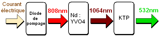

La puissance des pointeurs lasers dépend en général d'un petit potentiomètre situé à l'intérieur du tube. Comme ça le même laser sera vendu 6 EUR si le potentiomètre est réglé à 1mW, 15 EUR s'il est réglé à 5mW et 100 EUR s'il est réglé à 100mW ! il n'y a qu'une petite vis à tourner.
L'effet de la température ne joue pas que sur les batteries. Les lasers verts sont constitués de divers étages :
- une diode laser infrarouge qui émet à 808 nm, celle ci n'est pas sensible à la température
- un cristal non linéaire qui va augmenter cette longueur d'onde à 1064 nm
- un autre cristal qui va diviser la longueur d'onde par deux à 532 nm
Les deux cristaux ont des propriétés qui varient selon la température. L'utilisation d'un laser puissant ne change pas les propriétés des cristaux, simplement la diode laser infrarouge va les réchauffer rapidement et autoriser leur utilisation à basse température, ce qui n'est plus le cas avec les lasers de faible puissance.
Bien sûr, la tension des batteries a aussi son influence : à basse température, les batteries ont moins de pèche et le laser, puissant ou non, aura du mal à être alimenté correctement.
