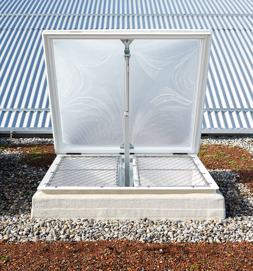

Tiens, une photo de mon boulot
F6-1_2_Sicherheitsnetz.jpg?version=1&modificationDate=1434722145156&api=v2
Modifié par Captainboeing

  Captainboeing a dit :
Tu observes pendant ton boulot ? :o
Il n'y a que Dédé qui pouvait le faire jusqu'à présent ! :D

  paradise a dit :
Pfff les mauvaises langues tout de suite :be:
C'est un exemple d'application de nos superbes produits :p

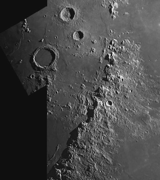

OK je l'avoue , il m'est arrivé d'imager avec le 127/1500 installé sur le rebord de ma fenêtre de cuisine au 6eme étage en hiver mais avec le radiateur coupé, en laissant la fenêtre grande ouverte et la porte de la cuisine fermé.
Il faisait aussi froid dans la cuisine qu'à l'extérieur et curieusement j'ai fait des images pas mal du tout ; celle-ci en particulier :
21339-1397456675.jpg"]21339-1397456675.jpg[/url]

Magnifique photo..... Même en extérieur je n'en fais pas d'aussi belles..... Bravo!
