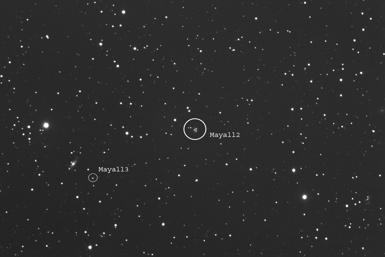

Pas très loin de Mayall2 on trouve PGC 2026 bien utile pour le pointage au Goto. Juste à coté de cette galaxie on trouve Mayall3, un autre AG de M31 qui se présente comme une petite tache floue, mais bien plus difficile à résoudre, même partiellement ! Voici une image C8 à F7 avec la Sigma 1603 :

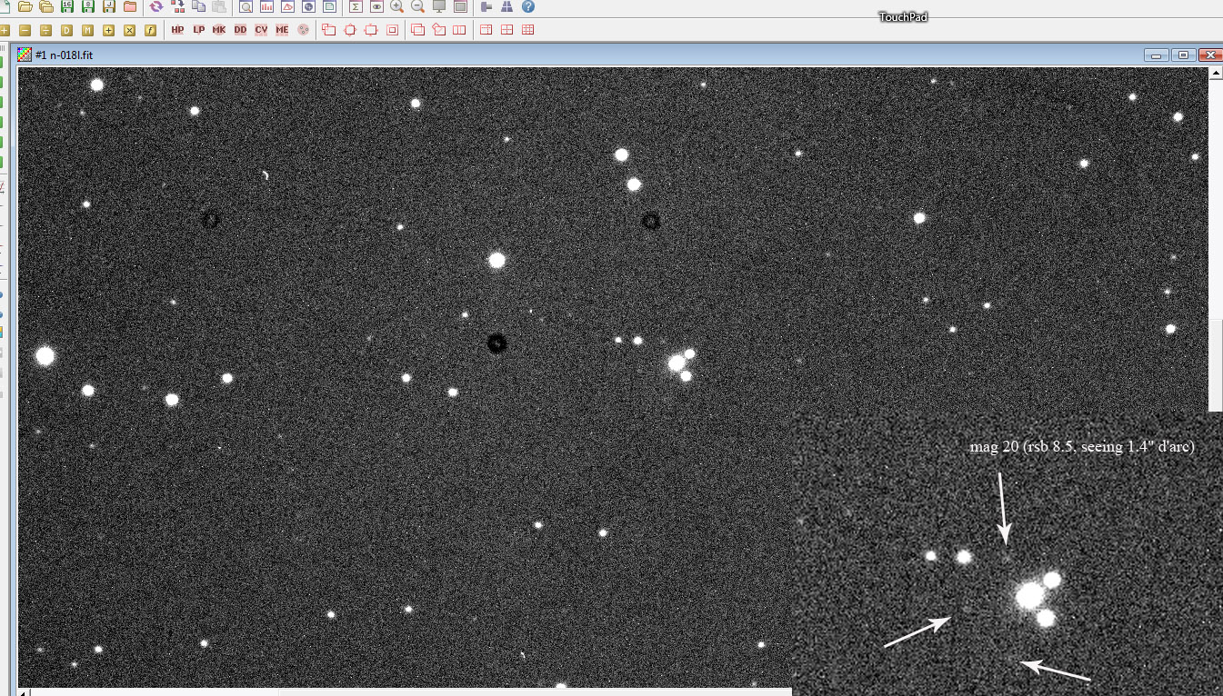

Voici une brute de 180 secondes qui montre les 3 étoiles de magnitude 20 à gauche de l'amas. Le seeing mesuré sur les faibles signaux est de 1.3 à 1.6" d'arc. Les autres étoiles sont trop proches du bruit pour être détectées sur une seule pose unitaire.

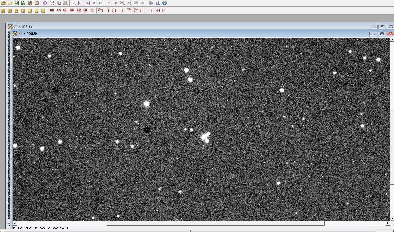

Une autre brute :

Question de néophyte.
Les ronds noirs ceux sont des poussières sur le capteur ?
On supprime celà avec des flats, c'est bien ça ?
Mais si ces poussières viennent à masquer des étoiles ou des parties de l'objet, elles sont remplacées par quoi ?
Désolé de polluer un peu ton post. :confused:
Merci.
Très intéressant Christian, un joli défi, une sacrée résolution - il faut bien le ciel du Terril pour ça !
Sais tu pourquoi l'amas ressort comme asymétrique sur ton image ? Les étoiles proches qui gènent la détection par diffusion ?
Bonsoir
Magella
C'est une question que l'on peut se poser effectivement :
Quelques explications :
* Ici les ronds noirs apparaissent très noir à cause du réglage des seuils de visu que j'ai resserrés. Dans la réalité ils sont peu différents du reste du fond de ciel (= en terme de baisse de "luminosité"), sans doute un peu comme les taches sur le Soleil.
* En imagerie les signaux utiles n'arrivent jamais au même endroit sur le capteur. Ils sont décalés à chaque prise de vue de façon aléatoire. Donc les pixels chauds ou les taches ne "tapent" jamais au même endroit.
* Au final ces taches disparaissent avec le correction au flat, ce n'est pas une soustraction mais une division sur l'image d'origine.
Cependant il ne faut pas pousser le bouchon trop loin, je veux dire qu'une poussière très importante n'est pas rattrapable et risque effectivement de masquer le signal.
Il faut avoir soin du CCD et éliminer les grosses poussières, si cela est possible.
Les capteurs étanches sont en principe à l'abri de ce problème, car ce sont les poussières collées directement sur le capteur (sur la glace qui recouvre le chip) qui sont les plus casse pied.

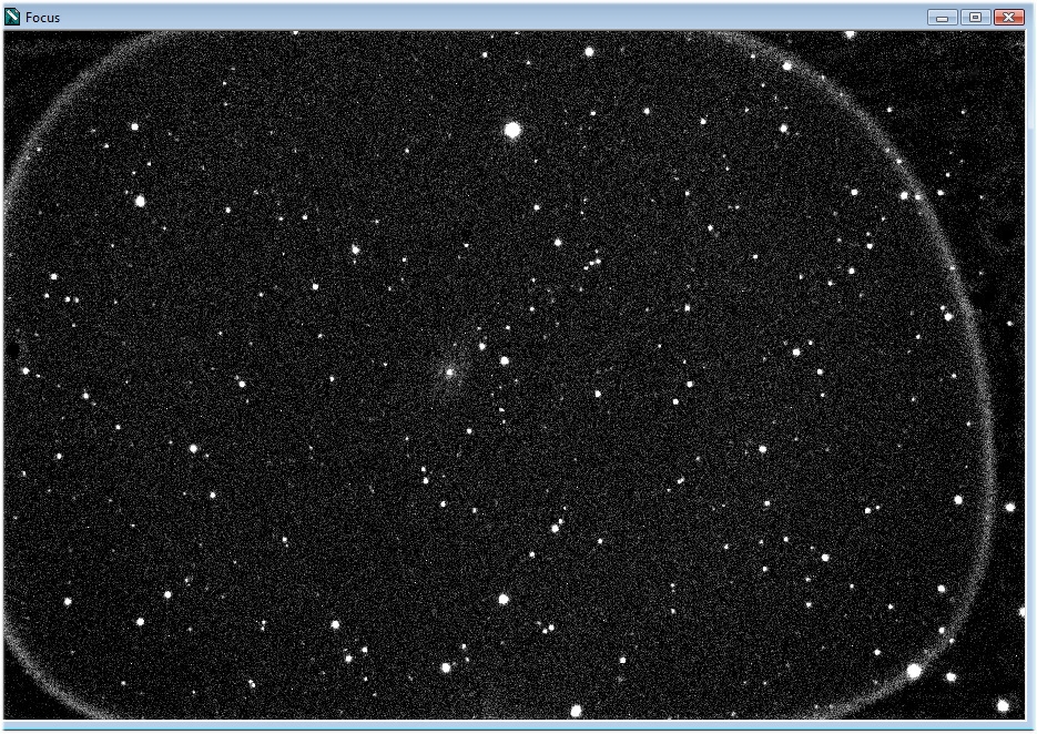

Sinon je me demande si tes petits ronds noirs ne sont pas un peu de gel dans ta CCD ?
Marian
Salut Marian ;)
Sur la Sbig le givre commence toujours à se former à la périphérie du capteur, jamais par "spots". Il finit par envahir toute la surface de l'image.
Je me suis fait avoir au début...:p
Pour éviter cela je fais du préventif, une régénération par an.
Exemple d'un capteur givré (rien à voir avec l'opérateur :D) :
Il m'arrive d'avoir ça en début de session, j'arrête alors le refroidissement, met sur warmup, et je laisse capturer sans sauvegarder un bon quart d'heure
après je remet le refroidissement en route et ça passe
bien sûr le lendemain je régénère les pastilles
cette manip m'évite de bidouiller dans la nuit
Oui, en général "la 1ere fois" ça passe... Le givre se forme dés que l'on passe sous 0° puis il régresse quand la CCD "chauffe".
On "sauve les meubles" pour la session en cours :)
Modifié par christiand
