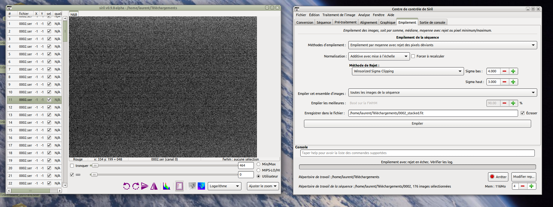

Salut !
Commençons par l'image : bbdb8a1f4b06d91bb8753fa4b1450b59f4b27faa.jpg
Pour les 2 images, à partir de Ser (passer sous pipp pour mon bug de profondeur de couleur avec ma cam et siril Windows)
Empiler les darks en médian avec rejet des pixels déviant, sans normalisation, winsorized sigma clipping, pré traité juste mes images, coché dématricage, aligné (méthodes ciel profond bicubic) sélection des 200 meilleurs (sur presque 1000)
Pour celle du bas : empilement par somme
Pour celle du haut : empilement médian avec rejet, normalisation additive avec mise à l'échelle, winsorized sigma clipping
J'ai testé sans normalisation, linear fit clipping, sans pré traitement, j'ai toujours cette croix
C'est récurent avec d'autre acquisition toujours placé de la même manière... Je sèche la, si vous avez une idée..

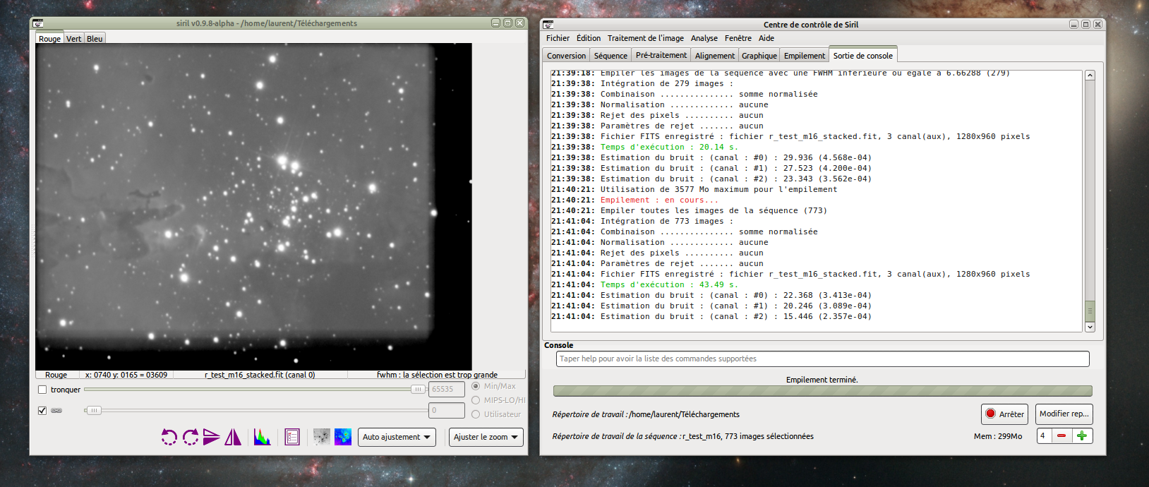

Bon chez moi ça donne ça :
Donc je ne reproduis pas le pb, si j'ai le temps je testerai demain au taff sur une machine Windows.

En somme, je n'ai pas le soucis, c'est dans tous les autres modes ;)
J'avais le même soucis sous Linux
Oui avec la 0.9.8 beta les empilements de fichiers ser sont en erreur si tu prend autre-chose que somme (le super pixel n'est pas géré par les autres empilement, je verrai ça avec Cyril) alors j'ai exporté le fichier ser en fit et après alignement et empilement avec rejet etc..
Ici un médian:

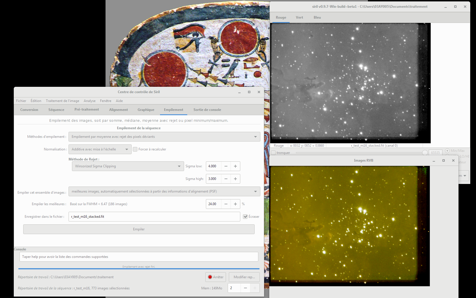

Hello.
Bon je viens de tester. Effectivement il y a un artefact étrange avec les paramètres par défaut.
C'est assez bizarre et je vais essayer de voir pourquoi. Par contre, sache que tu as des images qui sont inclues dans ta vidéos et qui ne devraient pas être stackées. Ca peut créer des résultats surprenants.
La séquence que tu as fourni n'est pas alignée... Et Cyril a fait directement un empilement sans faire l'alignement, autrement il aurait eu le même résultat que moi ;-)

Étrange, car je pensais avoir pris le fichier aligné
Pour avoir un peu regardé, sur l'original et refait un alignement, c'est possible qu'il y ait des images vraiment pas jolies ^^'

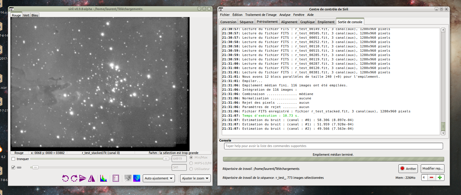

Bon sous Windows 7 64 bit, ça donne ça :
Je n'ai pas reproduit quelque soit la méthode d’empilement choisi les artéfacts qu'il y a sur tes captures,
Regarde les réglages que j'ai fait, il faut choisir les meilleurs images, ta FWHM doit être la plus basse possible... donc choisi tes images en fonction de cela, mais ta valeur mini est à 5.57 donc pas de miracle... Reste que ta prise de vue est exploitable ;-)

OK, faut vraiment un delta faible en FWHM, j'étais trop tolerant

Pour la FWHM... il faudrait que tu arrives à être entre 2,5 et 3,5 au delà de 3,5 c'est bof...
Et tes étoiles sont aussi saturées...

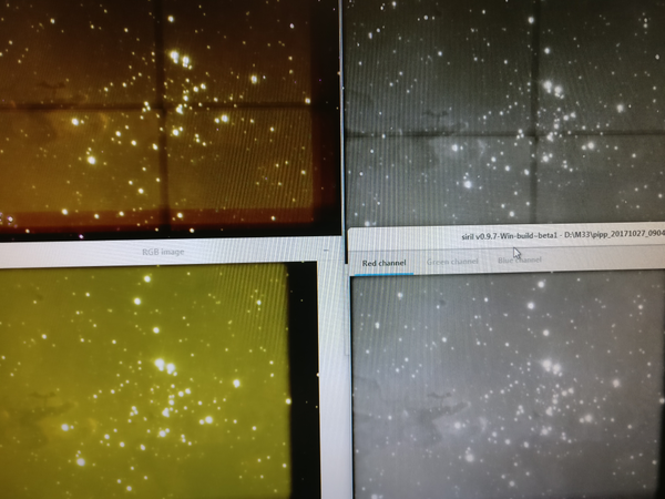

J'ai fait d'autres tests dès que tu prends une FWHM trop élevée, il y a un bien un artefact, fort sur le canal bleu, rien sur le rouge et un presque invisible sur le vert, et il n’apparaît pas en somme simple.

et sur certain, ça apparaît sur le bleu aussi, visuellement, ça fait plus comme un problème d'alignement (une couche correct et les autres font n'importe quoi derrière)
