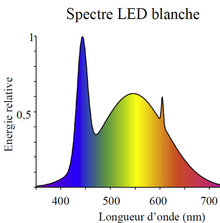

Ceci est un spectre de LED blanche ("monochromatique" ???)
Voici une collection de spectres de diverses sources lumineuses d'anciennes technologies :
SO%20SPD
Un spectre monochromatique, c'est juste un pic fin dans le graphique et rien autour...
Une LED de couleur aura certainement un look pointu de type pseudo-monochromatique, mais on n'éclaire pas les rues avec des LEDs de couleur !
