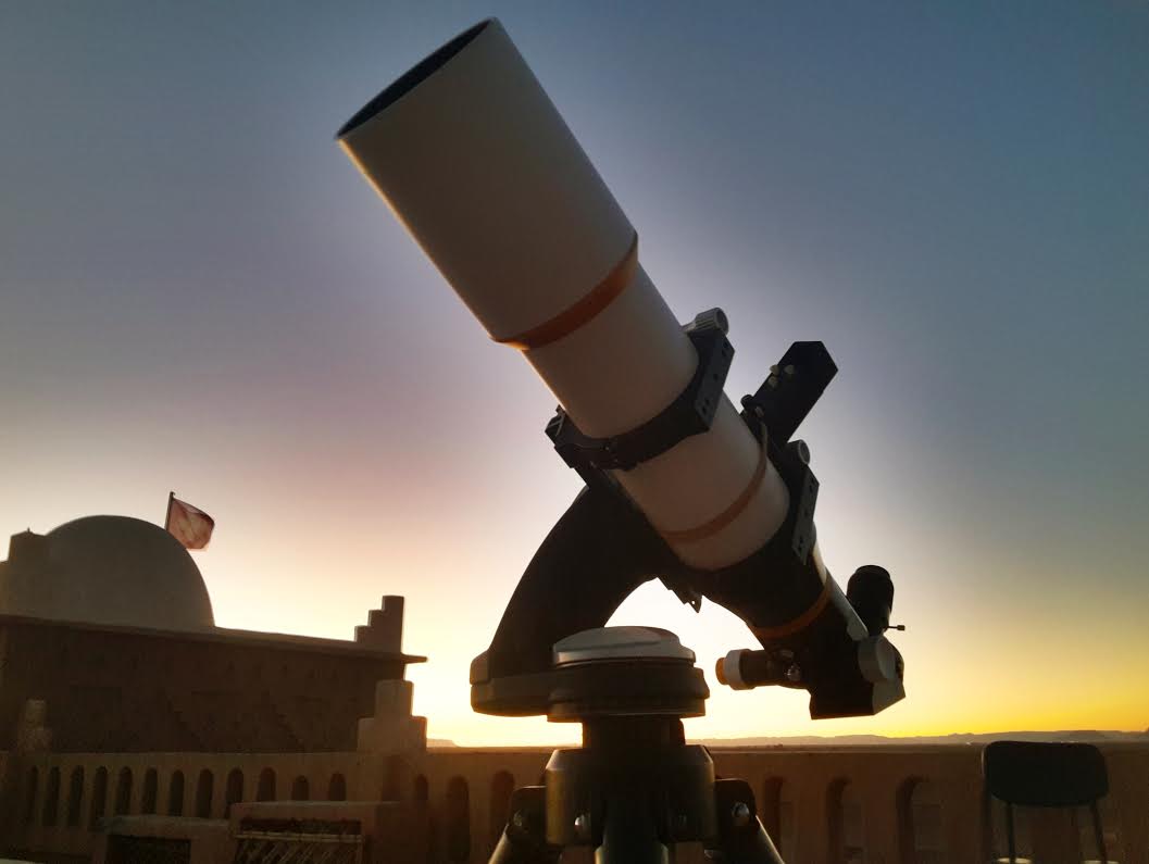

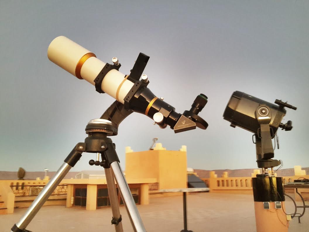

Hein quoi comment caisse? Sur une équato? Je ne suis pas devenu fou!
Ben non, sur l'AZ4!
La voici:
Mon achro 120/600 est maintenant en mode solaire avec prisme Herschel et filtre continuum (elle est bonne dans le vert).
Patte.
Modifié par syncopatte
Ben non, sur l'AZ4!
La voici:
Patte.
