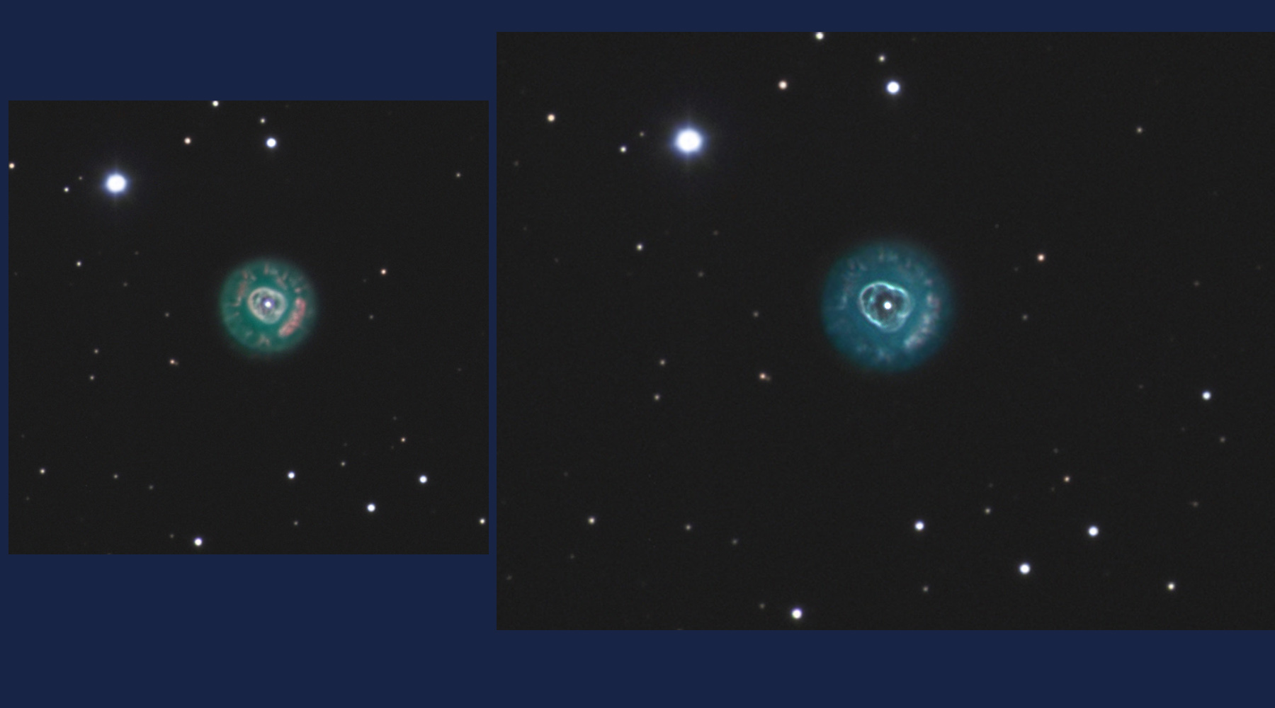

Pour le fun,
Voici un petit comparatif, à gauche acquisition longue pose au C11HD sous un seeing de 1.5 - 1.7" d'arc à 0.5"/pix (image à 150% de la taille d'acquisition), à droite l'image d'Albéric à sa taille d'acquisition placée sur le même fond de ciel.
Haha j'ai fais le même comparatif avant que tu réagisses christian, j'ai fais un aller retour sur ton site pour voir les differences de résolutions :)
Rémy
Ah, bon réflexe :D
J'ai customisé un peu la NP d'Albéric qui garde un certain avantage... Bon, c'est également du 400mm :rolleyes:
Ch

Le comparatif est intéressant.
L'image d'albéric est plus grande, mais voit-on davantage de détails ? Je n'en suis pas certain.
Fred
Sisi, au centre c'est plus fin quand même. ;)
En périphérie, c'est moins traité à cause du manque de lumière (donc de brutes).
Albéric
Oui les détails sont mieux perçus avec le 400 mm, surtout grâce à la résolution spatiale plus importante. Il faudrait que je traite l'image C11 de la même façon pour en être certain, mais difficile de montrer plus de détails à 0.5"/pix.
