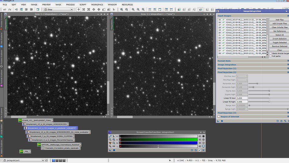

Bonsoir à tous,
ayant un peu de mal, depuis plusieurs jours, à traiter mes couches sho de mes têtards je reprend tous depuis le début ou presque.
En fait j'ai essayé le script "BatchPreprocessing" car j'ai l'impression qu'en voulant optimiser mes prétraitements je fais plus de mal qu'autre chose :mad:
Donc en sorti de script j'empile mes images et comme d'habitude j'utilise soit "linearfit" soit "windsorized" comme indiqué sur les tutos de laurent.
Oui mais voila pour une raison qui m'échappe j'ai essayé "sigmaclipping" malgré mes 30 poses (ha) et là une différence me saute au yeux :b:
Il n'y a plus, dans les zones sombres, les petits pixels noirs qui me font ch*** depuis tout ce temps :?:
En voici l'illustration
Je note une légère diminution des contrastes par contre.
D'après vous docteurs c'est grave???
Que dois je faire?? Je continue ou je garde mes pixels noirs??
Merci à vous
Vincent

Bon et bien désolé d'avoir rameuté la gallerie mais je crois que je viens de comprendre pourquoi en fait.
J'ai tout simplement pas placé la même image de référence en tête de liste.

Pour comparer avec la Stf, faut à minima mettre le même Stf sur chacune des images... ca ne remplace pas la fonction stat malgré tout...
Pas à 0, à 3.
N'importe quelle image avec une FWHM pas trop importante conviendra pour l'alignement.
On peut peaufiner en prenant la plus comme ci ou comme ça mais dans la pratique ça changera pas grand chose.

Je ne suis pas obligé d'en passer par là c'est juste que j'ai toujours ces satanés pixels noirs qui me gave et je pensais donc faire mon prétraitement de travers tout simplement.
C'est d'ailleurs en refaisant un test sous dss et en voyant le résultat sans bruit "apparent" (je fais gaffe maintenant à ce que je dis) que je me suis dis qu'il y avait un chisme quelque part dans ma façon de faire sous Pix :confused:
  litobrit a dit :
Bin là en l'occurrence, en prenant 2 images différentes j'ai bien 2 résultats qui semble vraiment différents d'après mes yeux :p

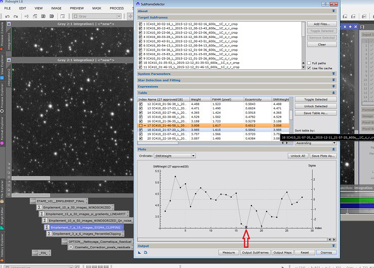

Si tu veux la sélectionner par le SNR, il faut prendre celle qui a le meilleur SNR (le plus grand chiffre)
Attention à ne pas confondre ce que tu vois à l'écran avec le fichier image réel.
Le STF n'est qu'un artifice de visualisation qui ne modifie pas le fichier image.

OK merci m'sieur :)
Mais bon difficile de faire abstraction de ce que l'on voit pendant le traitement ;)
Car je te confirme que différence, visuelle, il y a dans ce cas précis :)
Concernant la stf j'ai regardé les 2 images avec l'outil "stat" et il y a bien une différence la plus "bruité" à un niveau "shadow" beaucoup plus bas. Ça dois donc venir de là.

Oui.
L'image référence est affectée du poids 1 et les suivantes d'un coefficient supérieur ou inférieur à 1 en fonction du rapport S/N.
Ca permet de tenir plus ou moins compte de chacune des poses en fonction de leurs "qualités"
La référence sert aussi pour les calculs de normalisation.

Hello
Chaque image à empiler va se faire attribuer un "poids" et donc un coéficient par rapport à une image de référence. Cette image de référence a quand-même son importance, surtout sur le fait de ne pas mettre la plus mauvaise.
Aussi, lors de l'étape de calcul des poids, est d'avoir un maximum d'images avec un weight proche de 1.0 ; disons entre 0.8 et 1.2
Le résultat peut vraiment être différent sinon.
Mais le choix de l'image de référence n'est pas crucial. Il faut qu'elle ait une bonne dynamique et qu'elle soit pas trop pourrie.
