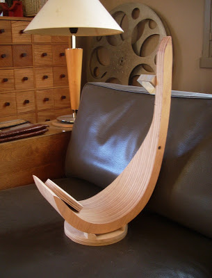

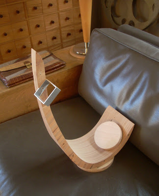

On dirait un coupe-bordure, je n'ai jamais vu ce genre d'instrument et c'est vraiment une curiosité.
Et pourquoi pas un dob classique?
Par... curiosité, bien-sûr !... :)
  chatbleu54 a dit :
Hello
C'est un monobras en français. Déjà vu ici par exemple :
http://91.121.211.202/~webastro/forum/showthread.php?t=41727&langid=1
Merci pour le lien ! :)

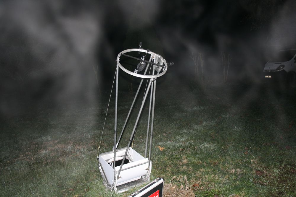

Salut à tous,
si ça peut te donner une idée j'ai fait
il y a deux ans en m'inspirant des liens que tu donnes. C'est assez léger, ça n'a pas la rigidité d'un serrurier 8 tubes, mais il se transporte en rando sur une claie de portage en montagne. Modifié par dob300
j'ai également vu des exemples sur FaceBook chez la minette qui fabrique les CSA telescopes & robotics
le contre poids ici est une "gourde" d'eau, perso j'aime pas. Puis un miroir très fin collé j'aime pas non plus, mais il est vrai qu'au niveau poids elle bat tous les records.
Puis ici également (ici j'ai pompé l'idée du système d'élastique pour éviter les contre-poids)
Et enfin, inscrit sur ce forum "Maire" qui en a fait un en bois
Modifié par dob300
Sinon pas de difficultés particulières. Il faut cependant une rigidité importante à la jonction du tube et du barillet.
Je suis particulièrement satisfait de m'être affranchi de contre-poids - à quoi bon faire transportable, s'il faut se carrer de la fonte en rando !! -
Pour la jupe bien tu vois sur le film que c'est du tapis de sol de chez Decathlon.

Oui cela ne supporte pas l'à peu près c'est le moins que l'on puisse dire... Mon T300 fonctionne très bien même si pour le prochain instrument (projet T400-450 monobras qui débutera en gros dans 2 ans si mon emploi du temps me le permet... ) je tirerai les enseignements que quelques petits défauts mais qui ne sont absolument pas rédhibitoires au fonctionnement et à l'observation de terrain (sinon je ne l'aurais pas équipé d'un push to tout neuf...). Je l'ai mis même dans les mains de quelques observateurs chevronnés pour voir leur ressenti. Verdict: c'est un peu comme un dob classique.
Cependant: les points qui sont particulièrement à soigner sont les suivants:
1) Ne pas lésiner sur le diamètre du tube principal et surtout sur le caractère massif et béton de son accroche à la cage du primaire et au barillet. Utilisation d'un tube carbone pultrudé recommandé. Pour info le diamètre de mon tube est de 38mm pour un T300.
2) Trianguler (au moins à un niveau intermédiaire voire à 2/3 de la hauteur du tube principal) avec 2 plus petits tubes le tube principal si on veut éviter de câbler avec des haubans pour assurer la stabilité.
3) Si on veut éviter des mécanismes de rappel style élastique ou autre, il faut un tourillon de très grande taille (dans le cas du mono-tourillon du type genre on prend au moins 2x le diamètre du miroir primaire) de manière à ce que cela ne dépointe pas en cas d'utilisation d'oculaires lourds ou binoculaire. Bien entendu certains argumenteront que dans ce cas on peut très bien n'utiliser que des oculaires de 31,75mm de coulant ce qui réduit la vulnérabilité à ce souci... Ce que je me refuse à faire.
4) Le rocker est très spécial. Mais là l'affirmation de Gerard33 prend tout son sens. Pas d'à peu près. Il doit être aussi rigide qu'une caisse autorigide d'un dobson conventionnel (on exclura le principe du flex rocker pour le monobras, cela ne s'adapte pas a priori)

Quand je vois la construction métal de ce scope, tout ce que j'ai à dire, c'est... WAAAAHOUUUUUU !!!! :wub::pou::god:
Je suis particulièrement frappé par le système de poulies...
C'est ton métier, la construction mécanique ? Tu as conçu les plans ? Tu as essayé le carbone, pour alléger encore ?
Pour le Boomscope avec le wishbone, c'est par là pour suivre l'évolution, c'est plus rustique que les monobras réalisés. Dans les 2 cas, faut soigner le bafflage du PO:
http://www.webastro.net/forum/showthread.php?t=80328
Ca fait 5 ans qu'il me suit en vacances avec plaisir au fond du coffre de la voiture!! 25kg de bois et d'alu pour un 400.
Le mouvement d'altitude marche en compression sur le mat en dessous de 60°, en extension pour des pointages plus haut (60°-90°). Le mouvement fin d'azimut se fait en poussant le wish bas au pied. Les mouvements d'altitude en libérant légèrement la pince sur le mat. Faut apprendre à naviguer avec, mais Ces deux combines permettent de faire travailler le wish du "tube" optique avec de fortes contraintes dans le plan dans lequel il est rigide (vertical), 0 contraintes dans son plan faible (horizontal), les contraintes de rotation d'azimut étant transmises par le wish du bas directement sur la caisse miroir.
Ce scope est très peu sensible au vent et variations de charges au PO.
Dans la prochaine version, je pense que je mettrai un roulement de grande taille sous lajante de velo, mes patins de teflon accrochent un peu trop quand je pointe bas.
