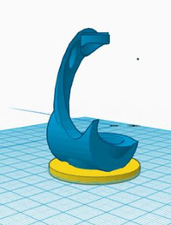

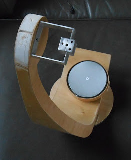

Très franchement, je suis persuadé que ce type de structure ultralégère peut s'appliquer à du gros. Jacques Civeta a fait selon ce principe une bino 460 et un 600...

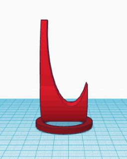

Voici par exemple une structure, pas terminée, mais qui donne une idée: pour l'instant c'est pour un Starblast, mais le même principe "monocoque" pourrait être appliqué à plus gros, en choisissant les bonnes épaisseurs. Et le bras pourrait être démontable.
Pour ce petit là, la structure pèse 400g...(polystyrene et peau de contreplaqué très fin)
Modifié par PierreDesvaux
Je suis entièrement d'accord avec toi Pierre.
Ca demande plus travaille en conception pour optimiser le design avec les contraintes mécaniques. Mais c'est faisable.

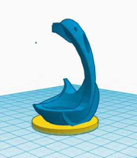

  PierreDesvaux a dit :
A quoi ressembleraient les aigrettes avec ce type de support?

Au fait quel serait le diamètre de ton instrument ? Ca a son importance dans le choix du design.
Une seule inquiétude sur le "petit violon": l'araignée carrée très déformable. Non ?
Et aussi: intégrer le PO dans l'épaisseur de la "planche" sinon on va faire descendre beaucoup le secondaire?
En tout cas, c'est beau ce design "Violon". :wub:
Et ça change de ce que l'on voit partout !

L'araignée déformable ? je ne pense pas. Ici, c'est du tout petit, J'ai pris ce que j'avais, un morceau de profilé carré de 60. Cela ne va pas bouger.

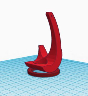

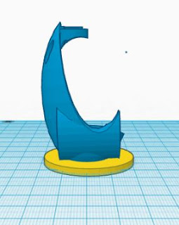

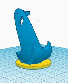

Sinon, un autre design vite fait en 5 mn, peut-être plus "compréhensible" car rappelant plus de choses connues ? ;) (mais sans doute moins rigide que l'oeuf, plus compact).
L'intérêt, c'est que ce ne sont que des formes développables, donc on peut facilement utiliser du contreplaqué fin sur du polystyrene. Si ce n'est pas assez rigide, on rajoute une couche de fibre de verre, transparente, et vernis, comme sur un beau canoe... :)
Une croix autour de chaque étoile, puisque l'on a deux systèmes de lames aux directions perpendiculaires.
Rien de bizarre, donc.

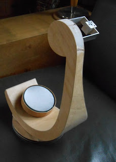

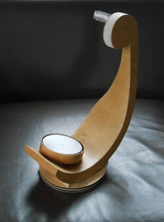

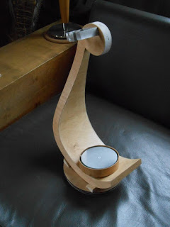

  Yin_Zhen a dit :
Pas de plan... Ce doit être plaisant de travailler comme ça, surtout avec de la récup. J'aurais un peu peur de planter l'équilibre du scope. Mais on peut sans doute corriger à posteriori quand on sait travailler comme ça...
Il n'est pas du tout équilibré, d'où les élastiques et poulies.

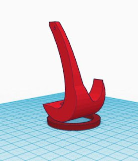

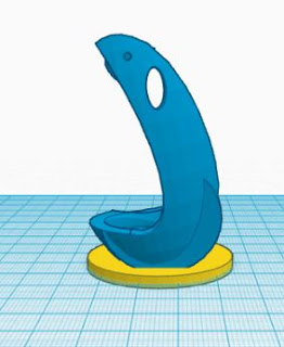

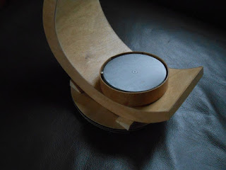

Un autre, avec un bras sans sans doute plus rigide, car plus large et ayant plus d'appuis:
Le truc, c'est d'utiliser le tourillon en le prolongeant, et l'entretoise, comme point d'appuis latéral.
Il fait un peu Barbapapa en fin de soirée, non ?
Ces formes moulées rondes, c'est très années 70.
On sortait de l'age de fer pour entrer dans l'age du plastique et des résines.

La couleur c'est après la structure qu'on s'en occupe! ;) La nature étant bien faite, pour la boule on peut s'inspirer de la structure 3D d'un grain de pollen comme modèle d'évidement de la matière...
