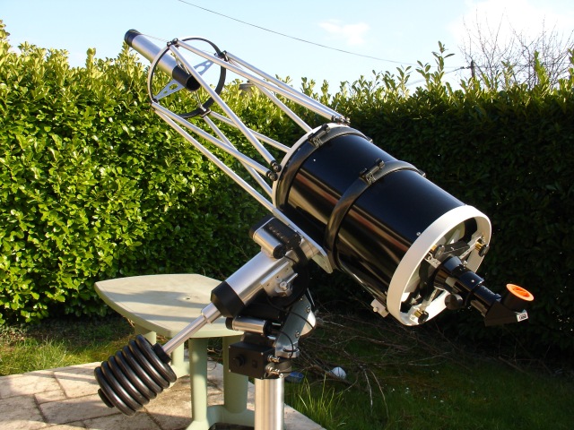

L'accouchement fut laborieux mais il est enfin prêt, plus qu'a attendre de bonnes
conditions d'observations planétaires. 300 f/D 30 soit 9 mètres de focale.
Heureux je suis. :rolleyes:
Un grand merci à Franck Grière qui a bien voulu réaliser les optiques.

Il est magnifique, mais tu devrais nous en dire plus! :)
Comment arrives-tu à 9m de focale? Le chemin de lumière sur un Gregorien est similaire à celui de n'importe quel catadioptrique, avec deux 'replis' du faisceau. Ou alors tu as une barlow quelque part? :confused:
Je note une masse très importante de contrepoids, le télescope est-il donc si massif?
Et oui, dis-nous en plus sur la monture, qui est aussi belle que le reste! :wub:

Effectivement c'est beau voir très beau même, et très rare aussi
Je suppose qu'avec un f/D30, ça va servir pour faire du super planétaire, avec des optiques MIRRO-SPHERE la qualité risque d’être plus qu'au rendez-vous
Quelle que explications seraient bonne à avoir

Tu pourrais nous en dire plus sur la focale du primaire et sur l'obstruction?
Le Skywatcher 300 a été recyclé intelligemment.

Le bouzin mesure 2 métres sans le PO, son poids 20kg avec le PO, d'aprés son IMC c'est un hyperanorexiste.
La focale du primaire est de 1500mm, l'obstrusction de 28%.
C'est comme un Cassegrain, sauf que le secondaire, au lieu d'être convexe, hyperbolique et placé en avant du foyer primaire, est concave, elliptique et placé en arrière du foyer primaire.
Évidemment, le tube optique est plus long que celui d'un Cassegrain. L'avantage est à la fabrication, car ce secondaire concave est plus facile à contrôler (au Foucault, par exemple) qu'un convexe.
Le monsieur Gregory qui a inventé ça (au XVIIè siècle) n'est pas le même que celui de la formule Maksutov-Gregory (au XXè siècle) dont le secondaire est une pastille aluminée (convexe) au milieu du ménisque correcteur. Au XVIIIè siècle, on a fabriqué pas mal de petits télescopes grégoriens, utilisés comme lunettes d'approche.
Merci Moot, je vois bien le principe, mais je ne comprends pas comment on peut arriver à 9m de focale avec une distance si courte entre le primaire et le secondaire.
Primaire à F/5 = 150cm pour un 30cm de diamètre
Secondaire facteur 6 -> 150x6 = 900cm
Ou primaire à F/6 et secondaire à x5
Ou une barlow quelque-part entre le primaire et le foyer.
Me trompe-je?

Pour les calculs c'est ici; http://www.astrosurf.com/astroptics/le_telescope_de_gregory.html
V
Le primaire est un 300/1500 le grandissement choisi de 6, 1500x6=9000.
Holà ,bien content de t avoir incité dans cette démarche , mais même si le site de Charles m' a inspirai dans cette voie , le boulot de conception n' était pas tout fait ,il faut ce le cogner et encore bravo pour tous ce boulot
