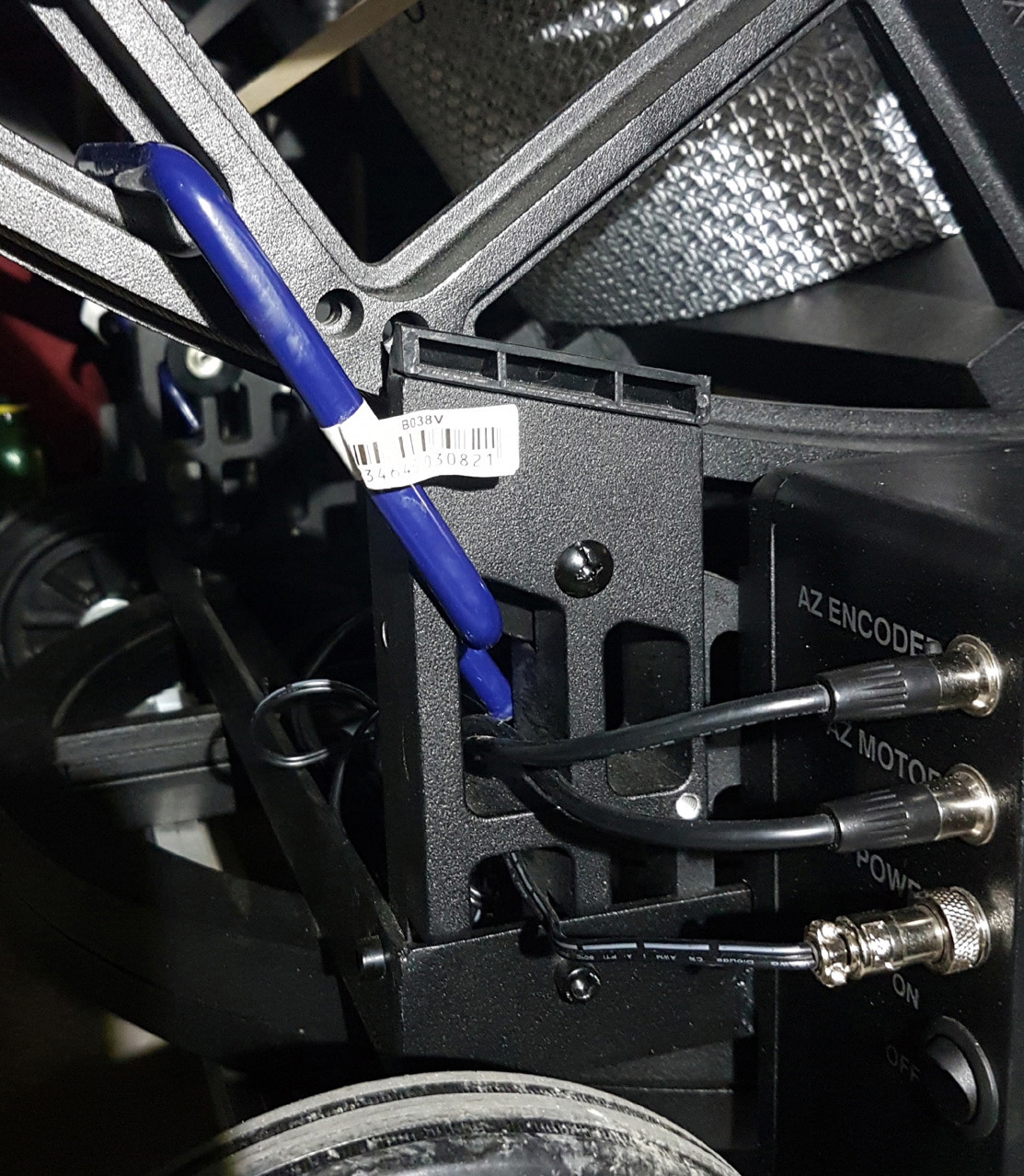

Alors voilà le crochet magique avec le pas de vis supprimé car dangeureux ;

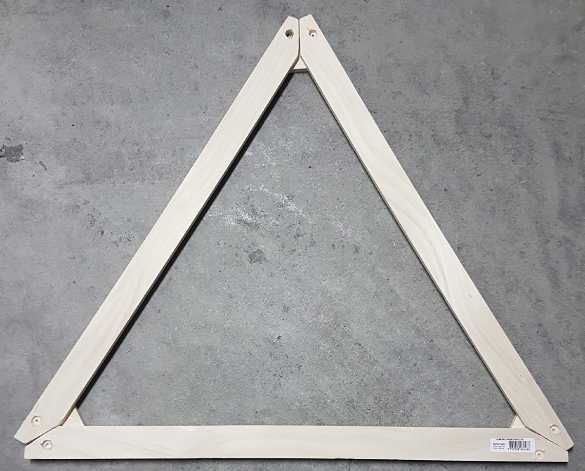

et le gabarit permettant de positionner les serruriers pour pouvoir installer tranquillement l'anneau secondaire ;
Merci pour les photos...
Donc ce que tu as trouvé a pile la bonne longueur pour empêcher le primaire de basculer vers l'arrière... Je suppose que dans l'autre sens, c'est la gravité qui le maintient en tension, vu qu'il n'est pas disposé à plat ?
C'est ça :)
Mais vu le nombre de combinaisons possibles entre les haches et le rocker, j'étais sûr que j'allais pouvoir utiliser ces crochets là (pratiques par leur taille et leur revêtement caoutchouc)
