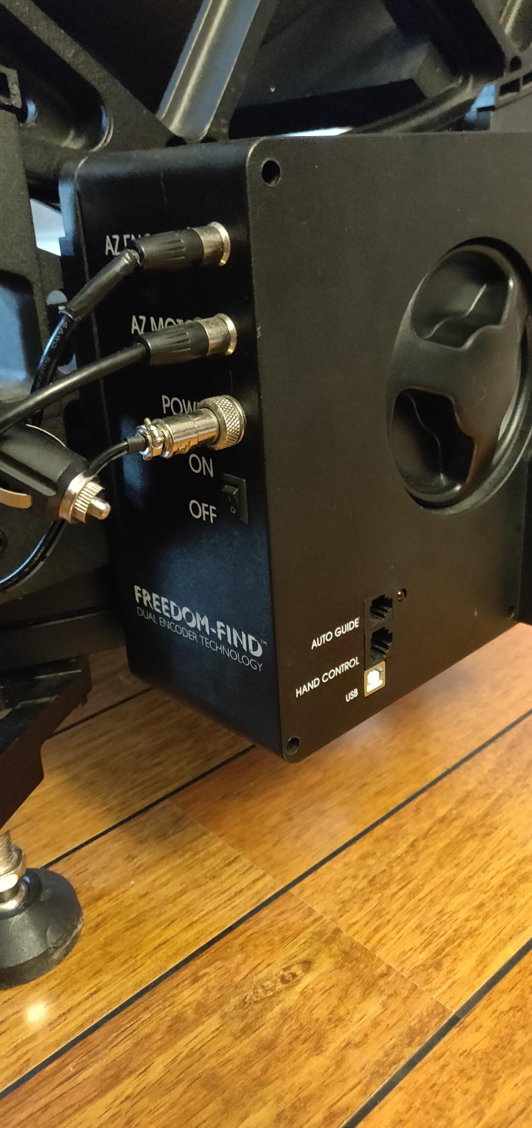

Salut Manu avec un peu de retard je viens de voir ton message ca faisait un petit moment que je n'étais pas passé par ici.
Les mises à jour du Stargate en version 3.25 et 3.39 qui sont proposés sur le site ne concerne que la nouvelle version qui a un port usb type B sur la carte mère.
C'est la même carte que l'azeq6 eq6r eq8r etc seule le branchement des nappes sont différentes.
Tu peux envoyer un mail à Skywatcher ils répondent assez rapidement il y a peut être des maj concernant les firmwares en 2.XX pour les anciennes versions.
C'est moi qui leur ai signalé le bug concernant les maj 3.22 à 3.24 pour le Stargate l'encodeur d'altitude moteur déconné à bloc ils ont ensuite sortie la version 3.25.
Voici 2 photos pour les différencier.

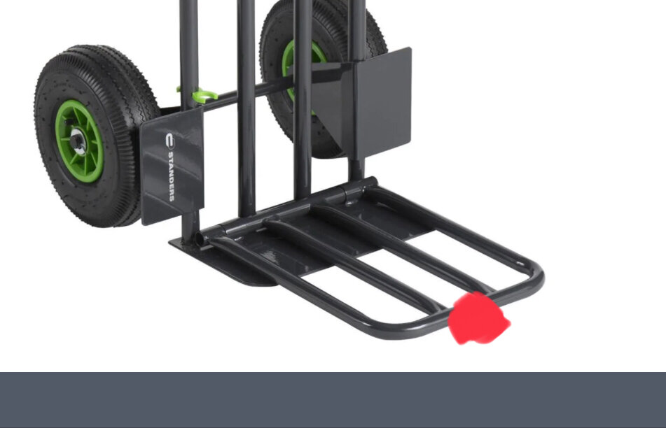

Ca serait chouette, mais c'est loin pour moi (poitiers). Et vu la taille, pour les vacances dans le sud faudra choisir entre les enfants et le telescope. Bon j'appelle les grands parents 🫣.
Chez bricocastobidule ils font un diable avec une base allongée, poids max 200kg, ca a l'air pas mal ?spacer.png
Oui mais il est pas rouge…
en fait pour cet usage il faudrait couper le tube avant de manière à ce que la premier pied passe sous le diable (voir photo) et bien vérifier l’écartement des deux autres pieds pour qu’ils passent entre.
Bon, le diable c'est pas bon, trop lourd pour etre basculé vers l'arriere c'est angoissant de le basculer...
la tenue sur la plateforme du diable n'est pas suffisante, comme la base est ronde ca n'est pas bien bloqué,
Bref le demontage et le chariot de le den, pas mieux...

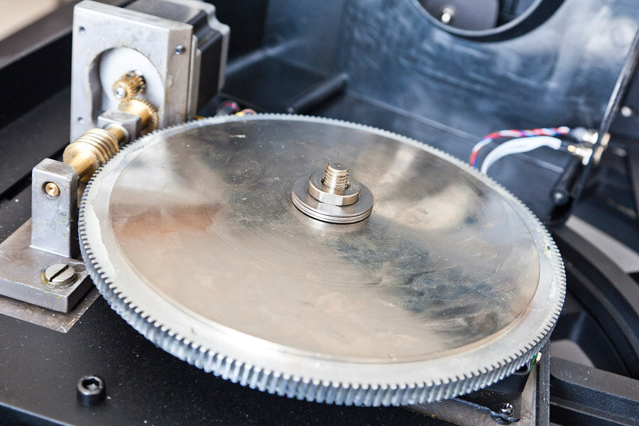

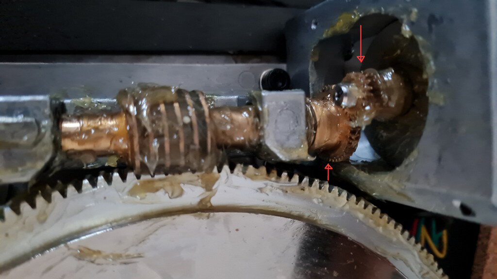

J'ai récemment acheté un Stargate 458P pour organiser des animations avec le public. J'ai juste fait 2 sorties pour le moment histoire de roder le montage et le GoTo (c'est la première fois que j'ai un goto ^^). J'ai eu a plusieurs reprises un petit problème de motricité sur l'axe azimut, le telescope "patine" lors de son pointage et lorsque que je souhaite recentrer la cible dans l'oculaire, la correction a faible vitesse et vraiment impossible car le moteur n'arrive pas a entrainer le télescope... (je dois l'aider en tirant ou en poussant le tube).
Est-ce que quelqu'un a déjà rencontré ce problème?  (le frein d'azimut est portant raisonnablement serré, même trop je trouve mais malgré cela, ca patine toujours)...

J'ai en effet eu le même problème.
Sans tomber dans l'extrême comme moi où je démonte, dégraisse, regraisse et règle mes montures à réception, tu peux serrer la molette d'azimut plutôt fermement.

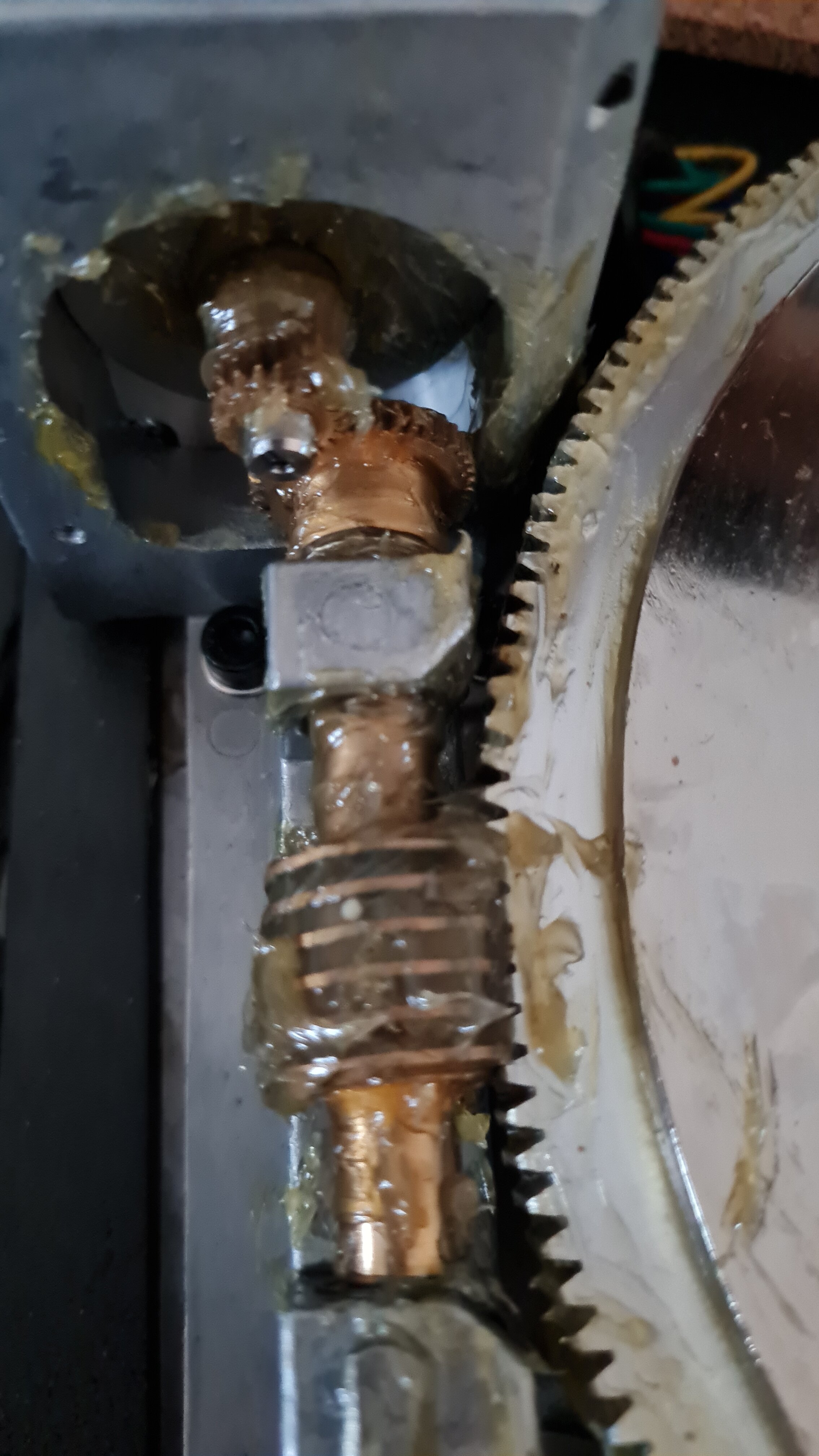

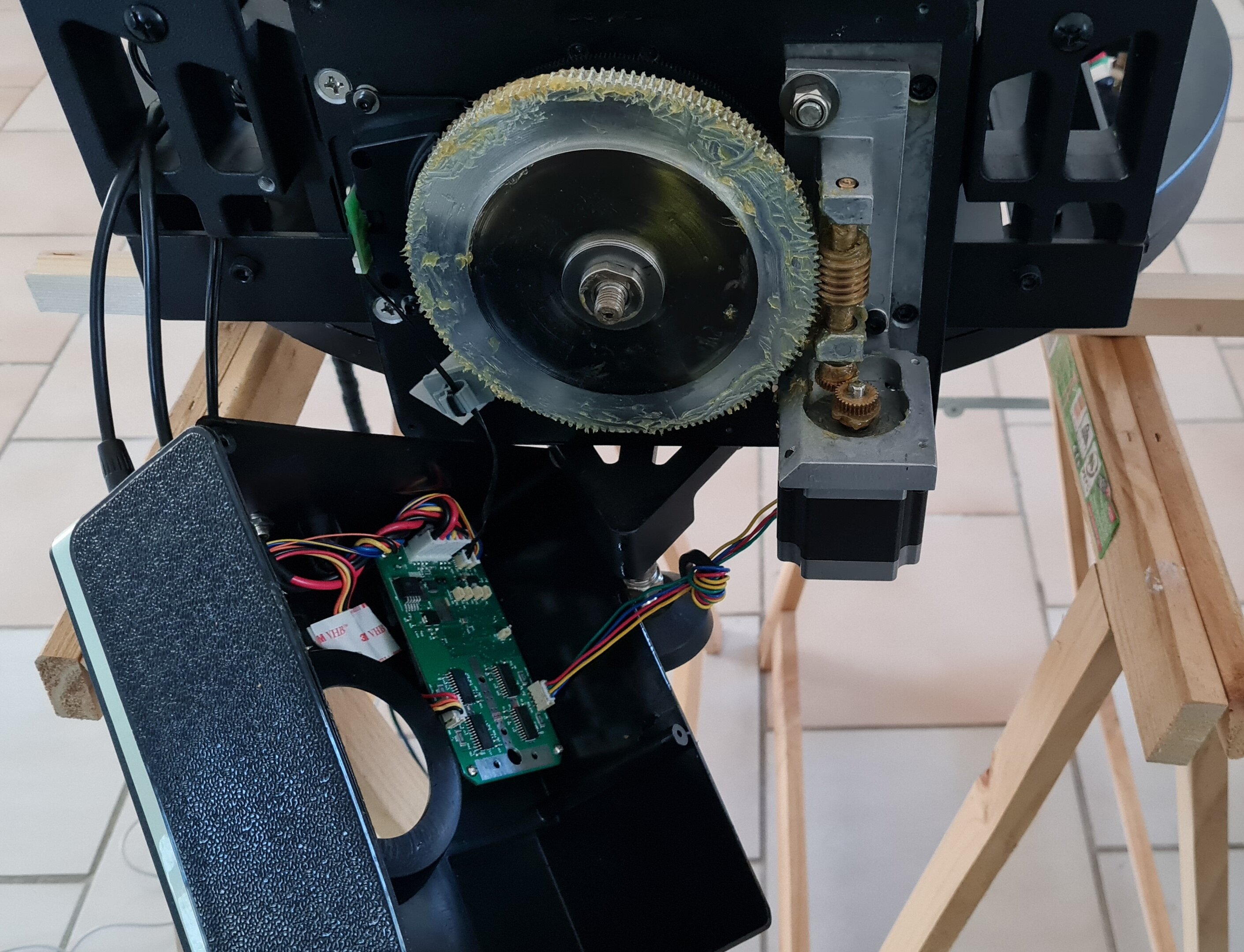

Voilà ce qui t'attend si tu ouvres les capots ;)
Cette partie est infernale à régler; on ne le voit pas sur la photo mais les rondelles sont sur roulements.
Les pignons sont tenus par de minuscules vis BTR dont certaines n'étaient que.... présentes.

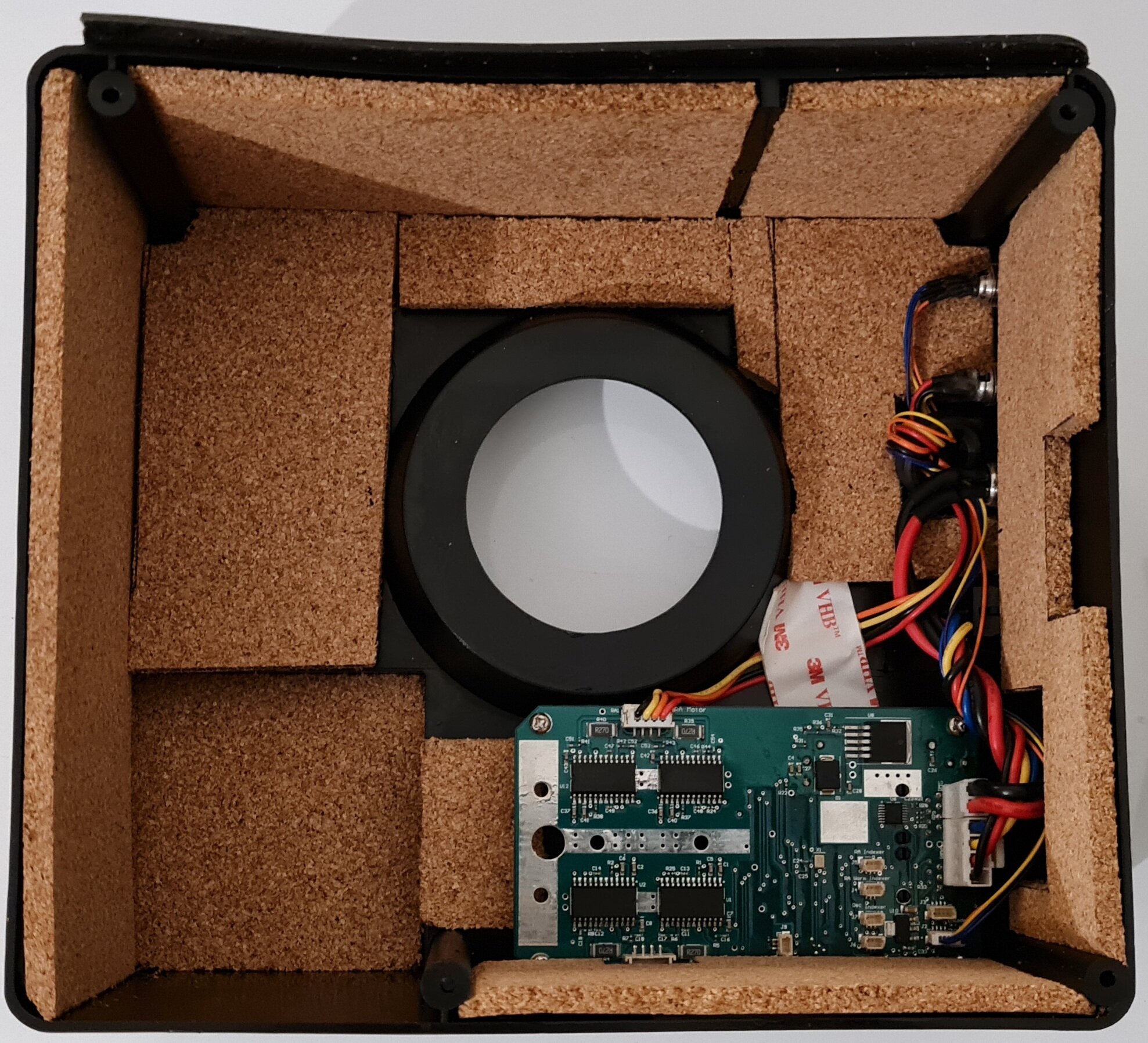

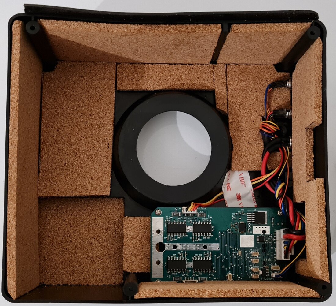

Et si tu veux pousser le vice à diminuer le bruit des moteurs qui sont déjà assez discrets, quelques plaques de lièges...
