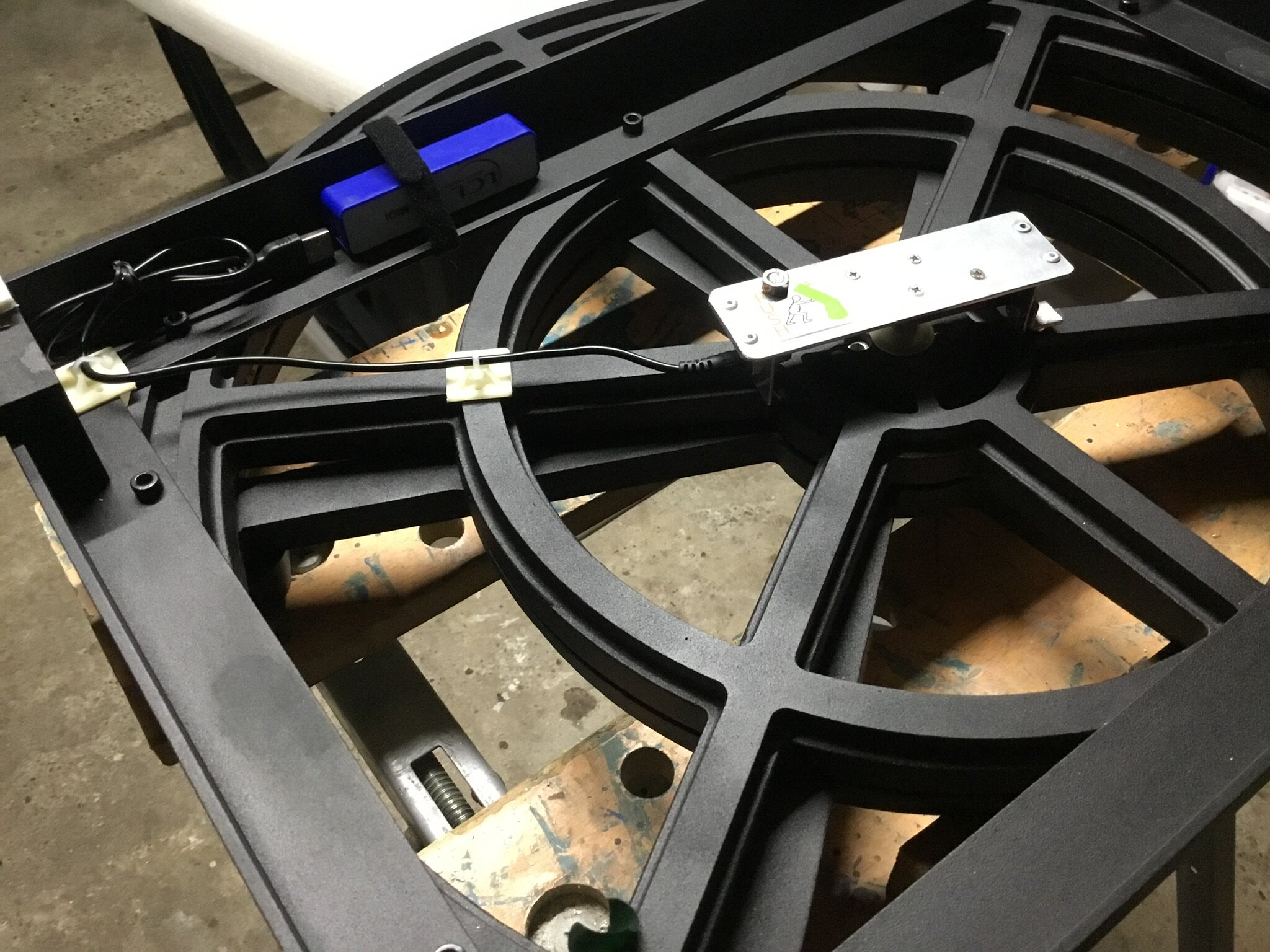

Voilà j’ai installé les encodeurs du système EZ PUSH TO et c’est génial.🤪. Je trouve la précision supérieure à mon installation sur mon 300mm, je me suis retrouvé l’autre soir à naviguer d’un objet à l’autre avec mon 14mm ! je vais essayer de faire un post dans la rubrique les bricoleurs. En attendant voici une photo du montage.

Un bon bricoleur comme toi pourrait faire un plateau qui repose sur la base afin d'éviter un pincement de fil, et surtout récupérer une surface utile pour les oculaires ou autres....
Je l'ai fait avec une espèce de résine vendue à la coupe chez Weldom ; c'est ultra léger, se travaille proprement mais surtout imputrescible (en argument de vente ils exposent un bocal dans lequel trempent des morceaux depuis des mois et ils sont comme neufs).
Bonjour à vous deux, oui j’espère que les NCN aurons lieu, Patrice tu devrais venir 😉. En fait pour fixer les encodeurs j’ai du faire percer concentriquement le pivot d’axe de la base pour y loger une tige qui étant solidaire des pieds ne bouge pas lors des rotations en azimuth et sur laquelle est fixée le micro aimant de l’encodeur. Le capteur principal est lui fixé par des aimant néodyme comme d’origine il passe à 2mm ! Je ferais un sujet pour décrire ce montage du système de PUSH-TO que j’adore et bien sûr dirigé par mon smartphone.
Tiens donc à creuser 🤔

Il y a 3 heures, Le Den a dit :
Bein non ! plutôt à scie-sauteuser ! :lol:

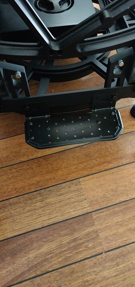

C''est tout con mais plus d'angoisse de décapiter un fil. Au NCN justement, lors de la journée venteuse, l'axe AZ m'a sectionné un fil d'alimentation 😲
Je n'avais pas serré le frein AZ pour laisser le télescope libre en fonction de la direction du vent.... mais heureusement que j'avais monté un 2nd câble en // qui me permet de basculer sur une autre batterie lors des longues nuits d'hiver, sinon j'étais bien en galère...........
Depuis, j'ai installé ce plateau et plus de stress pour les câbles, les batteries, oculaires......... A se demander pourquoi ce n'est pas fait en série !
Quand la base tourne, elle devient un vrai sécateur 😬
Merci pour les explications Denis :laughing:
Même si ce n'est pas dans l'immédiat, j'y arriverai !

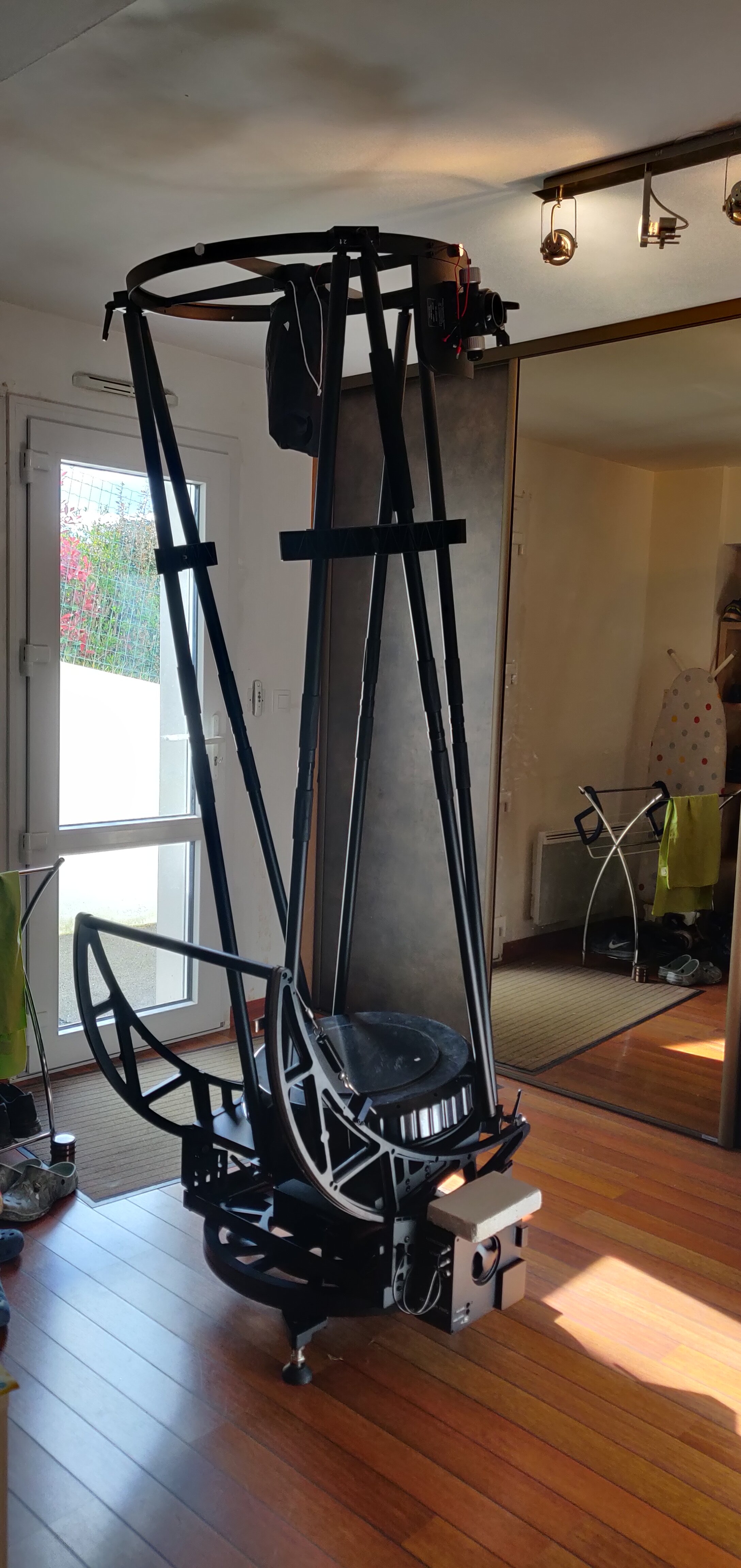

J’ai acquis il y a plusieurs mois Stargate 500.
Voici une photo de la bête.
J’en suis très content il faut par contre être bien motivé pour le déplacer en nomade c’est tout une logistique.
Il va falloir que je me fasse une brouette et tout amené d’un bloc avec des rampes de chargement.

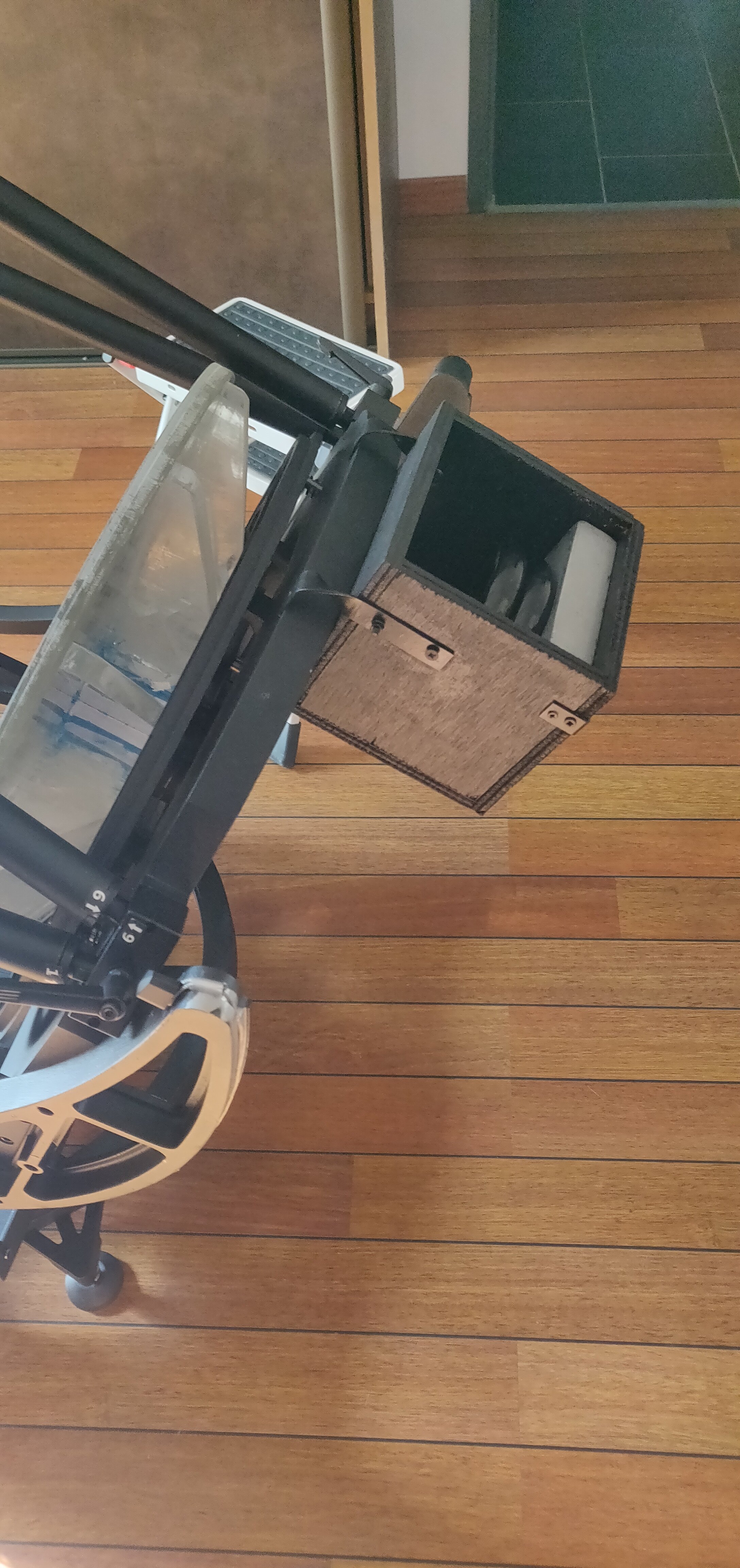

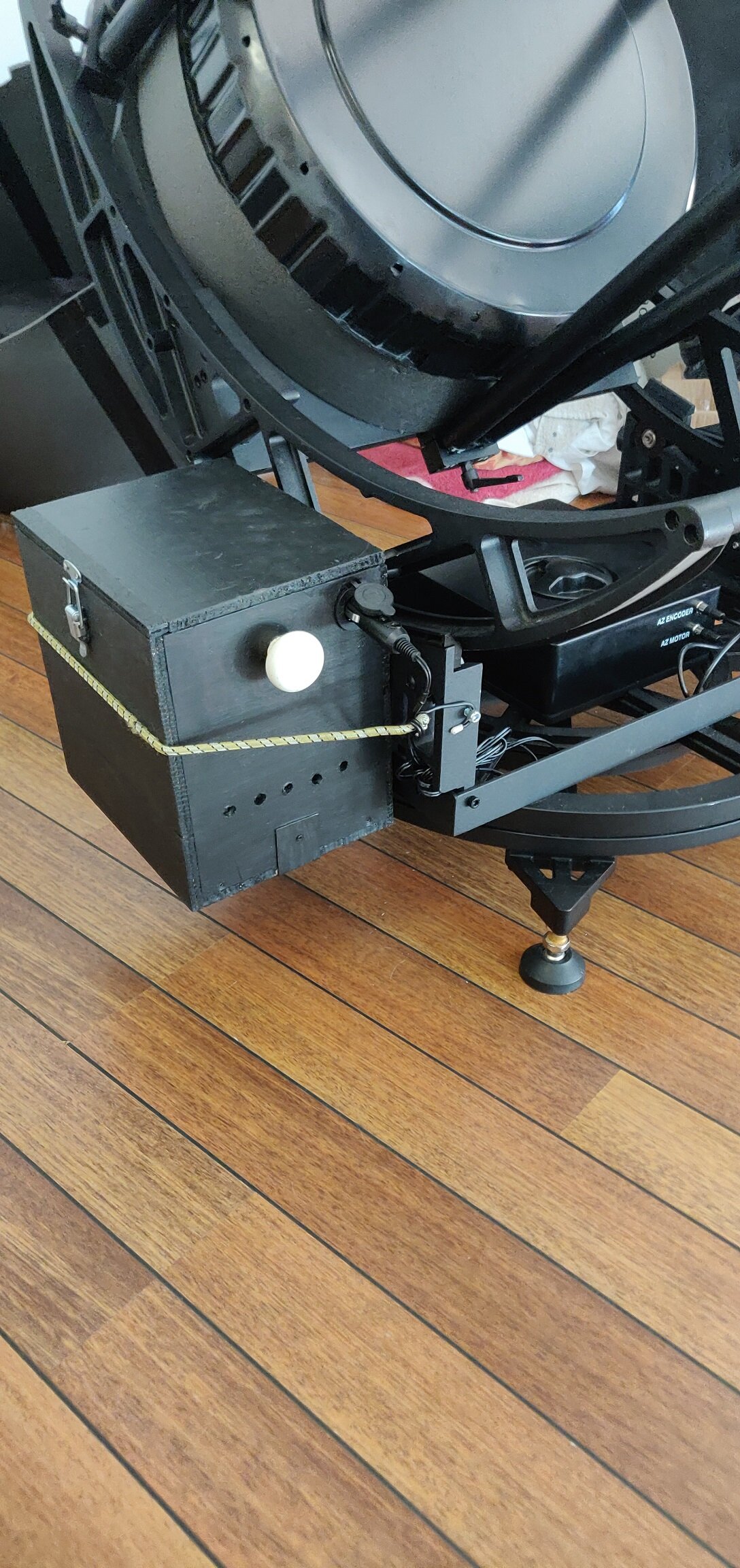

J’ai déjà fait un petit changement j’en avais marre de la barre de contrepoids pas du tout pratique.
 Je l’ai remplacé par une petite boite en bois avec les poids que l’on peut ajouter ou retirer facilement à la volé.

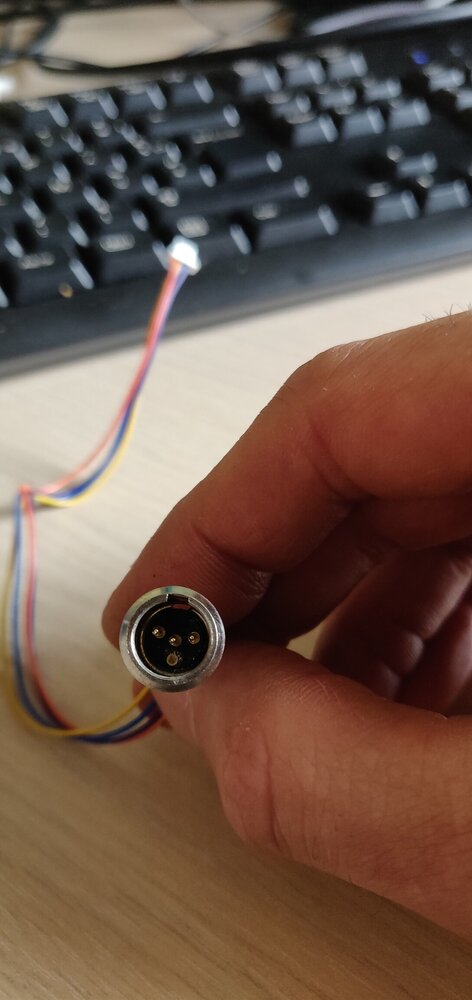

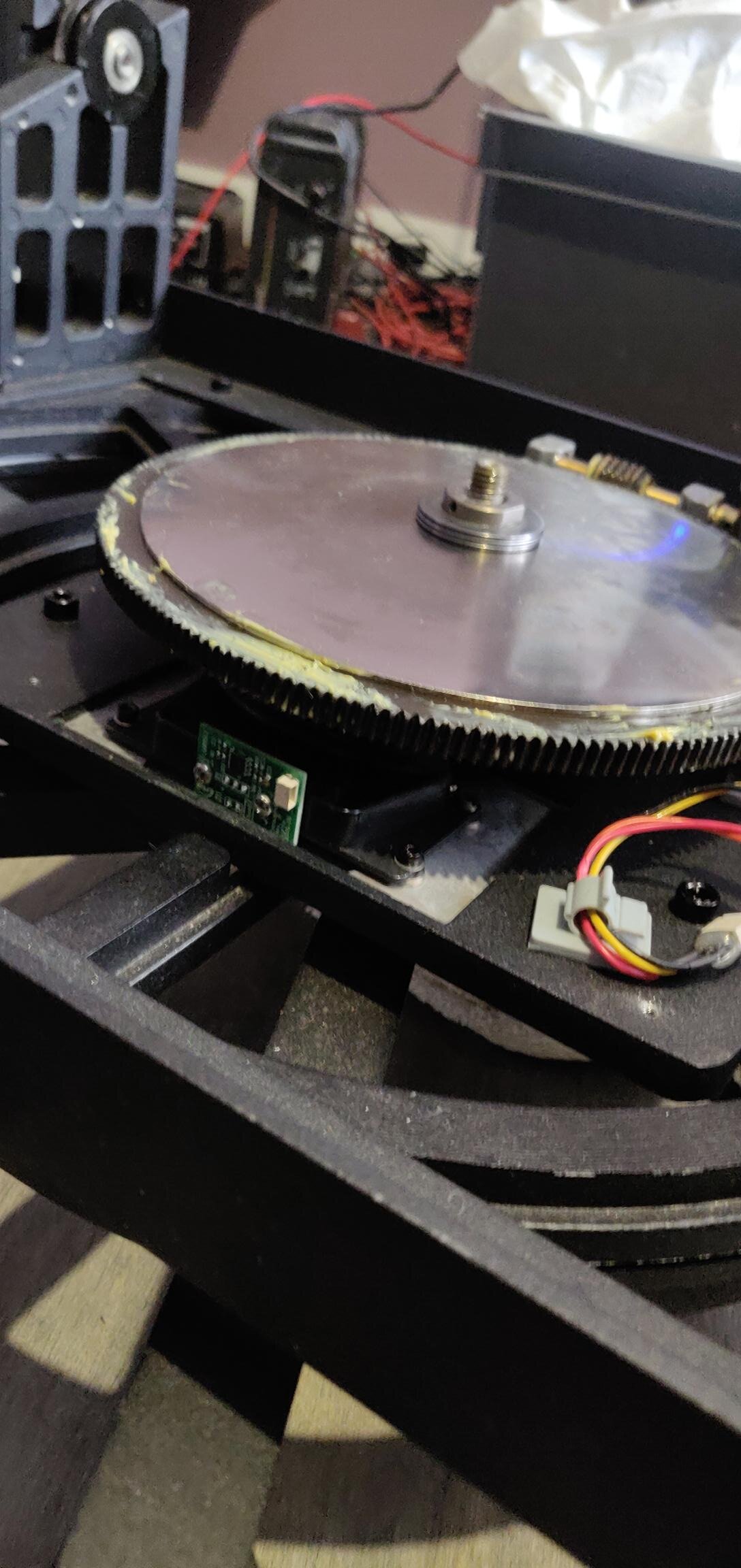

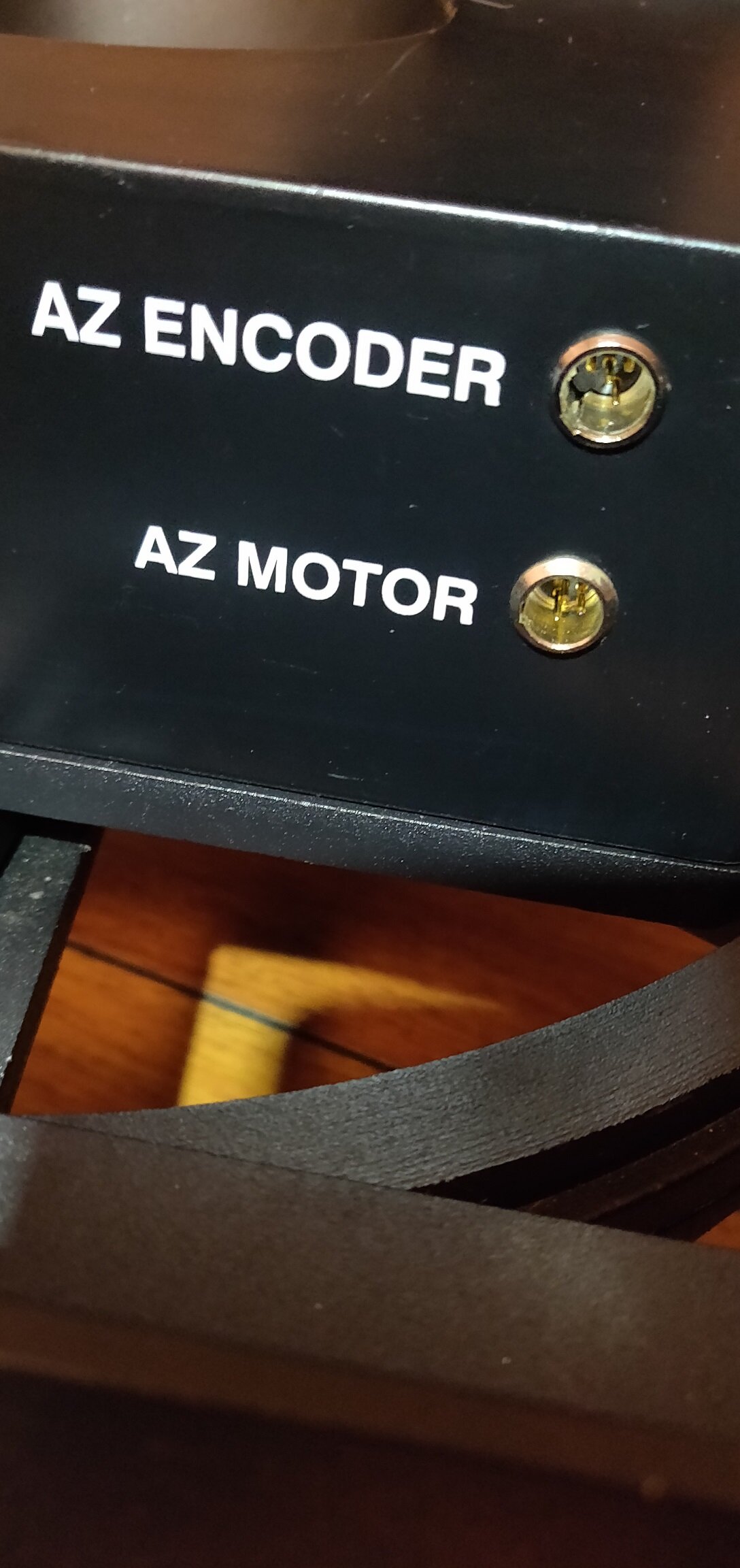

J’aurai besoin d’une petite aide après avoir regraissé les pignons du goto j’ai fait mon boulet.

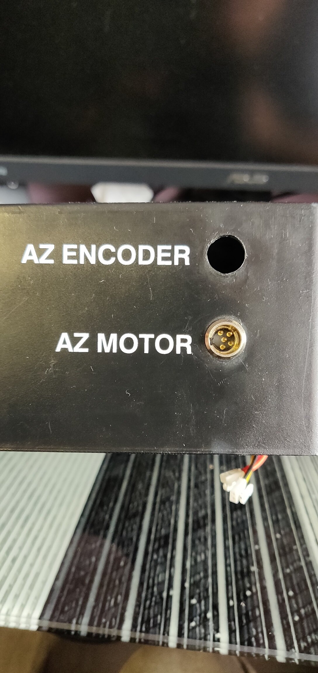

En allant un peu trop vite en rebranchant les câbles j’ai pris le câble az motor que j’ai voulu faire rentrer dans le connecteur az encoder bien évidement ça ne rentré pas.
J’ai forcé un peu et j’ai cassé un pin du connecteur mâle az encoder.
Heureusement que ce n’était pas le connecteur az motor sinon je n ‘avais plus de goto
Ce n’est pas très grave la partie az encoder ne sert que pour connecter les encodeurs auxiliaires que je n’utilise pratiquement pas étant beaucoup moins précis que ceux des moteurs.
Je pense que c’est un connecteur aviation gx10 4 pins mais il n’est pas du tout standard.
Les pins sont orientés en forme de triangle.
Je ne sais pas où trouver le connecteur j’ai contacté le sav de O.U ils doivent me rappeler la semaine prochaine.
Sinon faire une commande auprès de Syntha mais à mon avis ça va prendre des mois.
Ce n’est pas vraiment urgent je peux continuer à utiliser mon Stargate comme d’habitude mais j’aimerai que la pièce soit remplacée.
Si vous avez une solution je suis preneur.
La nappe du connecteur vient ensuite se brancher sur le petit encodeur auxiliaire

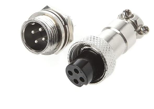

Pour le remplacement de ta prise GX, j'ai peur que tu ne sois obligé le remplacer le male et la femelle 😕
Sans trop chercher sur Ali mais en livraison rapide https://fr.aliexpress.com/item/4000027418880.html

Le connecteur aviation 4 pins n’est du tout standard il font chier Skywatcher.
D’après ce que tu me dis il faudrait que j’achète 2 connecteurs mâles et 2 connecteurs femelles gx12 4 pins par exemple trouvable aussi sur Amazon.
Et que je ressoude les files électriques sur les connecteurs aux bons endroits.
Du coup il faut faire ça des 2 cotés azimut et altitude.
Je n’y connais pas grand-chose en électricité ça ne posera pas de problème si je fais bien attention au polarité ?

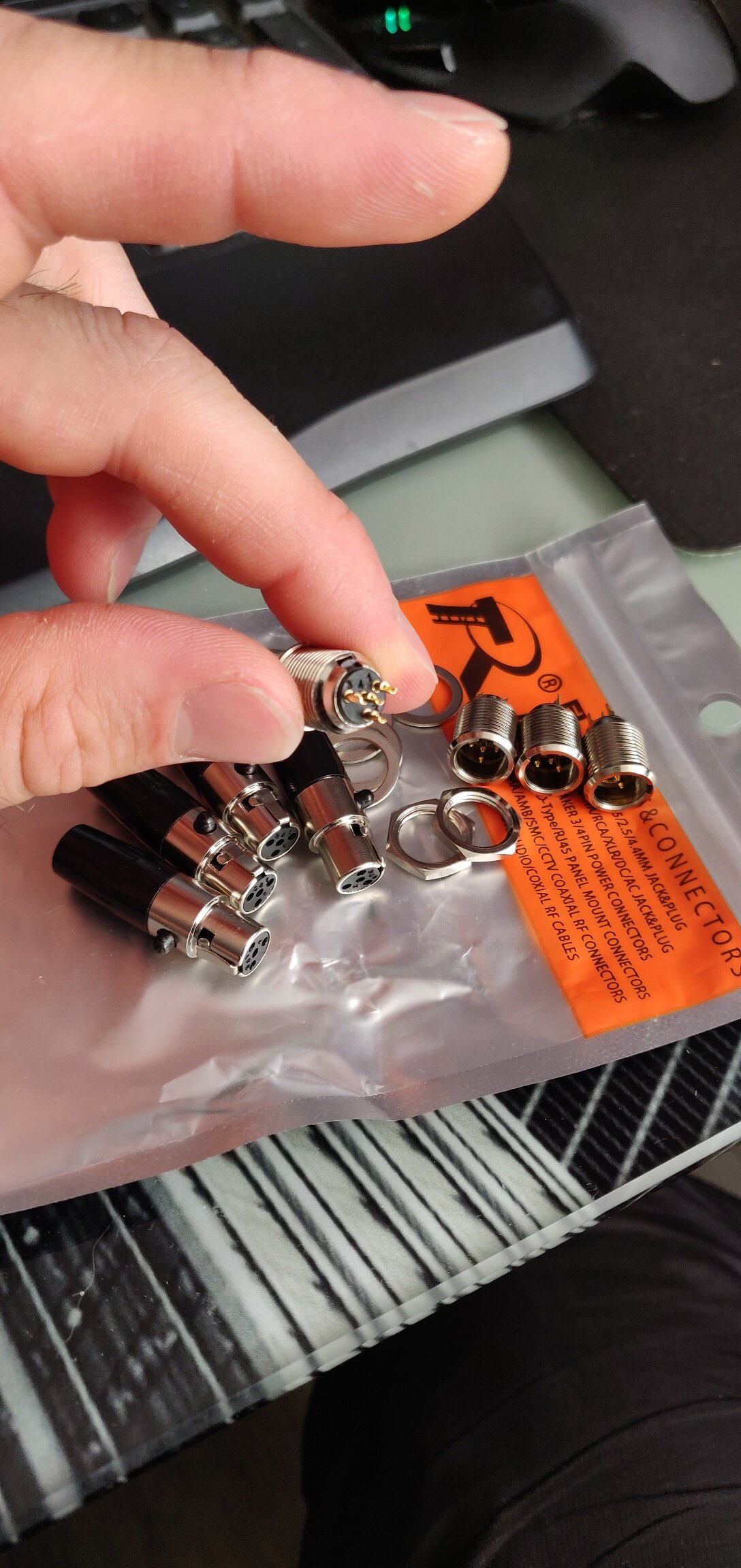

En connecteur 4 pins aviation je ne trouve que ce modèle la:
Par rapport au câble d'origine az encoder de skywtacher
C'est bon j'ai trouvé  !
Ce sont des mini xlr 4 broches pour l'az encoder et mini xlr 5 broches pour l'az motor.
https://fr.aliexpress.com/item/4000099362219.html?spm=a2g0o.productlist.0.0.43ef6376qytyeF&algo_pvid=1a79ef53-2059-490f-85ea-1cbe6a53575c&algo_exp_id=1a79ef53-2059-490f-85ea-1cbe6a53575c-2&pdp_ext_f={"sku_id"%3A"10000000260992682"}&pdp_npi=2%40dis!EUR!!10.61!!!!!%400b0a182b16568702894608679e6379!10000000260992682!sea
https://fr.aliexpress.com/item/4000106024341.html?spm=a2g0o.productlist.0.0.9c9b7782t7QgP5&algo_pvid=3aa59917-4bce-452f-9702-af89eb9bc884&algo_exp_id=3aa59917-4bce-452f-9702-af89eb9bc884-5&pdp_ext_f={"sku_id"%3A"10000000274246592"}&pdp_npi=2%40dis!EUR!!2.73!!!1.53!!%400b0a182b16568695335472208e6379!10000000274246592!sea
Tu confirmes macfly?
Je vais passer commande et me prendre des jeux d'avance je pourrais en cassé autant je veux 😂
je verrais a mon retour de vacance que je fasse gaffe aux polarités lors des soudures.
Pour le connecteur d'alimentation c'est un gx12 2 pins standard je crois comme sur les az eq6 et eq6r
il y a une heure, Amigo_Costaud a dit :
Si tu n'as qu'une fiche HS pourquoi changer les 2 paires ?
Je te conseille de bien noter les couleurs de câbles reliés ensemble et de bien vérifier avec un multimètre car le cerveau peut jouer des tours...

ça m'en a tout l'air ;)

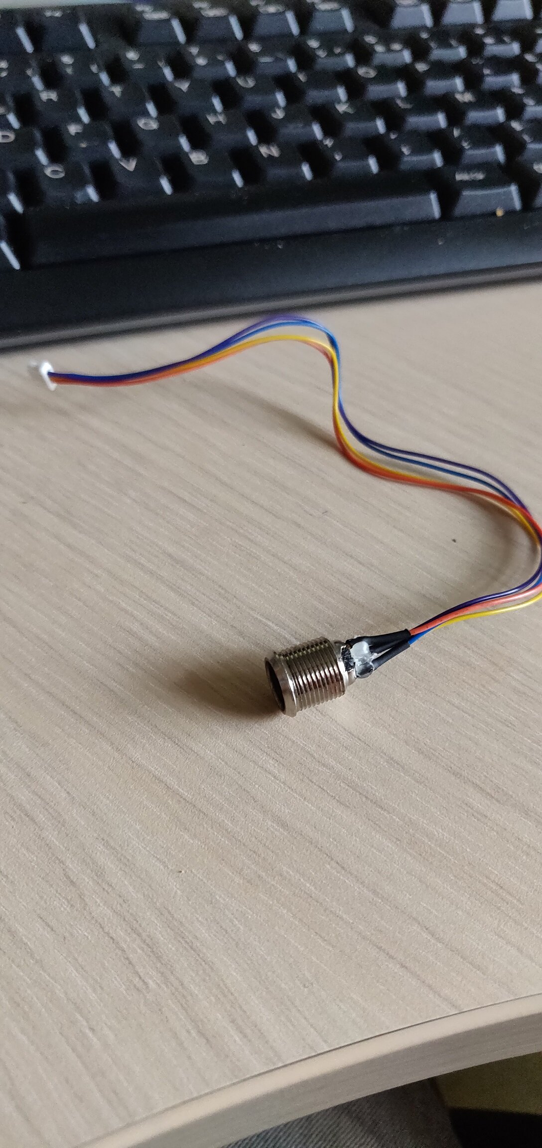

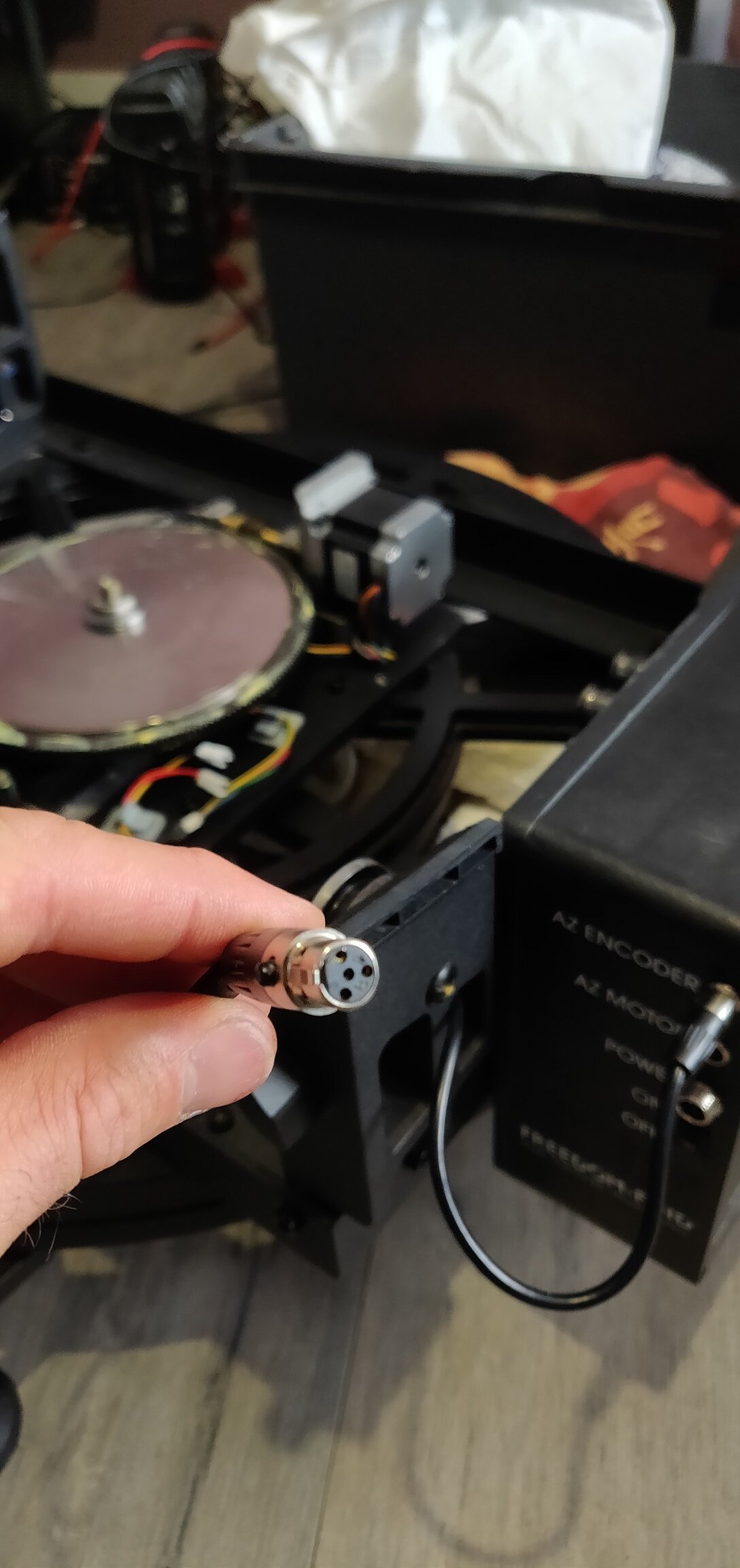

Salut macfly juste pour te donner quelques nouvelles attention 4e message sur webastro !
 J’ai bien reçu mes connecteurs mini xlr 4 pins j’ai bien fait attention aux polarités.

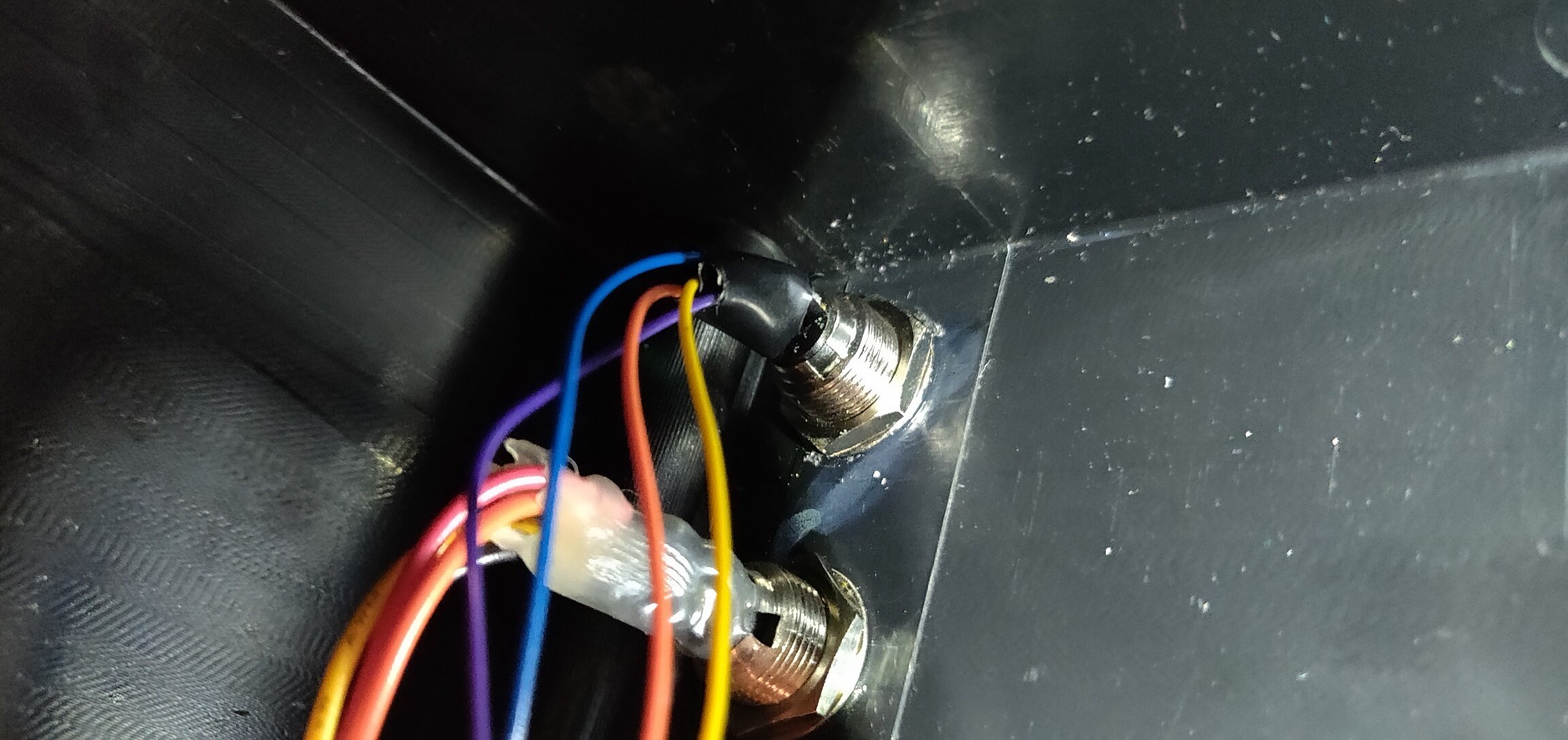

 Pas simple de ressouder les files il y a très peu place derrière.
Mais ça fonctionne les encodeurs auxiliaires refonctionnent sur la raquette.

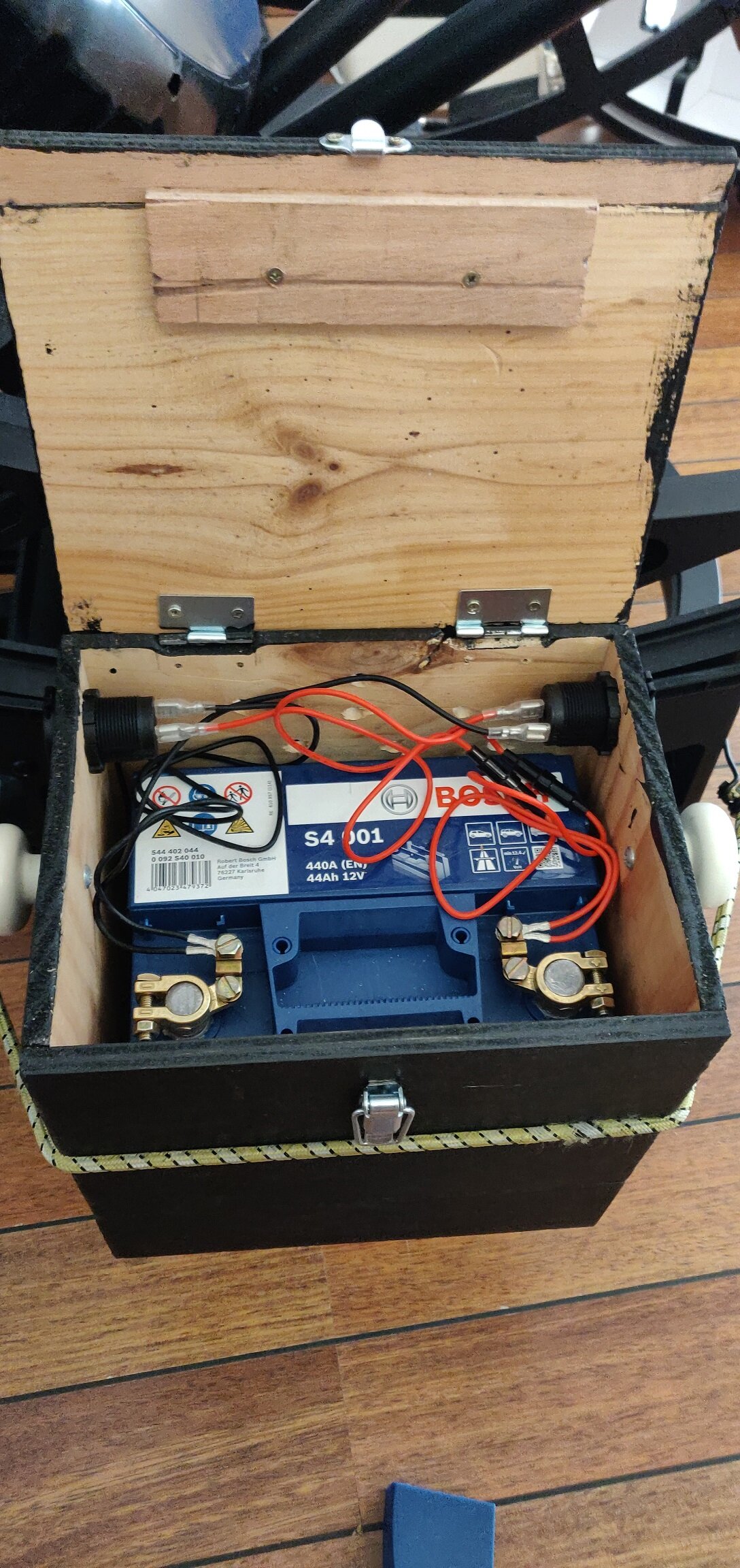

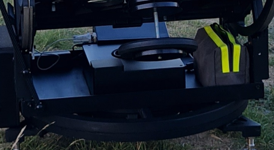

J’en ai également profité avec le beau-père pour rajouter une cornière pour poser ma batterie avec sa caisse faite sur-mesure.
Reste plus que le brancard pour faciliter le transport la suite au prochain épisode !
Ca bouge pas d'un poil aucun déséquilibre
La base goto fait 35 kg + le support et le miroir primaire dans les 35 kg aussi.
Sans compter les 6 à 8kg de contrepoids du miroir primaire et les 6-8 kg de la cage du secondaire + barres de fixations on doit pas être loin des 90 kg.
Les 10 kilos de la batterie sont négligeable et de l'autre côté y a le moteur d'altitude.
Je met aussi la batterie sur la base de mon flextube 300 sans problème.
Bravo :)
Mais je te conseille fortement de faire une plaque recouvrant toute la base d'azimut ;
Parce que si 1 fil passe entre les barres il va se faire guillotiner net 😕  (ça sent le vécu ? c'est normal :lol:
Oui c'est une bonne idée. Je vais y penser.
j'ai déjà eu le câble d'alimentation qui c'est pris dedans la gaine était attaquée réparée au chatertone pour le moment.

Salut Manu avec un peu de retard je viens de voir ton message ca faisait un petit moment que je n'étais pas passé par ici.
Les mises à jour du Stargate en version 3.25 et 3.39 qui sont proposés sur le site ne concerne que la nouvelle version qui a un port usb type B sur la carte mère.
C'est la même carte que l'azeq6 eq6r eq8r etc seule le branchement des nappes sont différentes.
Tu peux envoyer un mail à Skywatcher ils répondent assez rapidement il y a peut être des maj concernant les firmwares en 2.XX pour les anciennes versions.
C'est moi qui leur ai signalé le bug concernant les maj 3.22 à 3.24 pour le Stargate l'encodeur d'altitude moteur déconné à bloc ils ont ensuite sortie la version 3.25.
Voici 2 photos pour les différencier.
