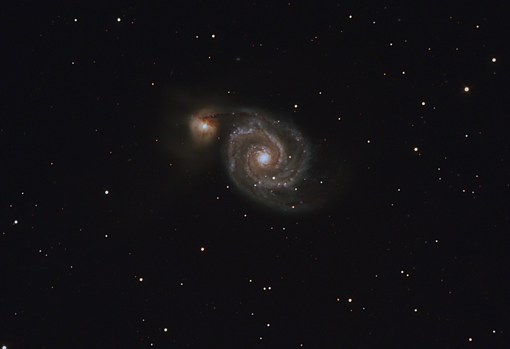

Enfin une nuit claire sans la lune, un premier traitement rapide sur Messier 51 (Iris+ psp cs5). 24x600sec Qhy8L sur Ioptron IEQ45 pro et Gso RC8", guidage Qhy5l-IIc et quadruplet TS 70/480.
Dommage, la colim n'est pas top, un recadrage a été nécessaire.
La full : http://astrob.in/full/244241/0/
Version final:

Elle a du potentiel cette image. Je me suis laissé tenté par un zest d'amélioration avec les filtres PS CS2 via calques, image de droite :
Tu as appliqué quoi comme filtre Christian ? J'ai pas osé poussé le traitement elle presque comme en sortie d'Iris.
Beau tourbillon
Pas mal de détails pour une focale de 480
jpettit
480 c'est la focal de guidage, la prise de vue et a 1625 de focal.
Edit : autans pour moi, j'ai oublié de mentionner l'imageur.
Merci F83eric.
Modifié par eric30
Tu sélectionnes la galaxie avec un contour progressif de 10 ou 15 pix, que tu colles sur un calque. Sur le calque tu appliques une accentuation en veillant à la montée du bruit. Au besoin tu peux doser l'opacité du calque. Ensuite tu aplanis le calque.
Tu peux également appliquer un leger masque flou sous Iris (réglage finesse 1.5 et contraste 0.4), mais toujours bosser ensuite sur calque pour préserver le fond de ciel (le masque flou crée du bruit en fond de ciel, donc on ne prend que la galaxie).
Je ne me souviens plus du paramétrage exact du filtre accentuation que j'avais appliqué pour l'image ci dessus, il devait s'approcher de ces valeurs :

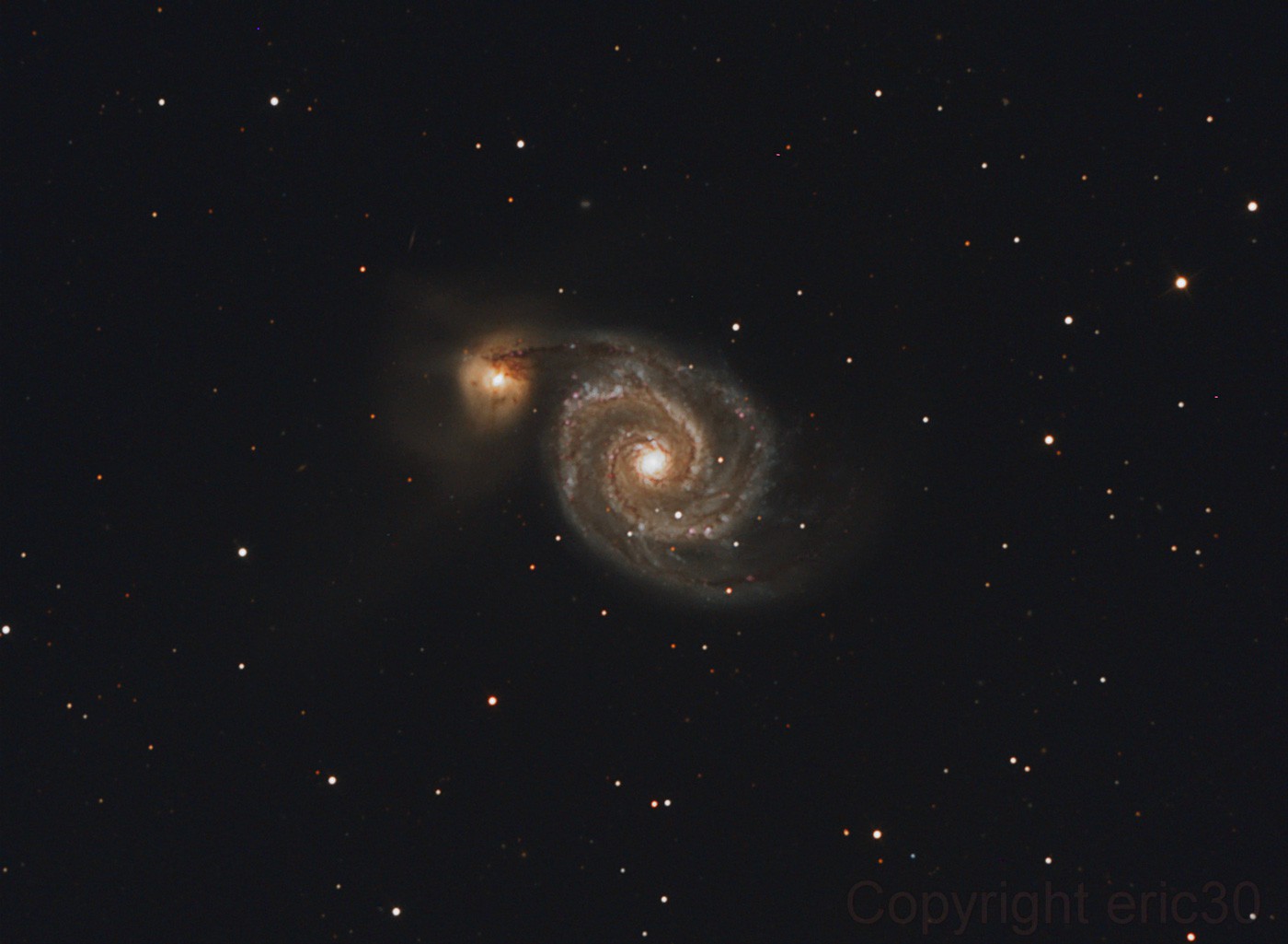

Voilà j'ai repris le traitement à tête reposé, voici le résultat:

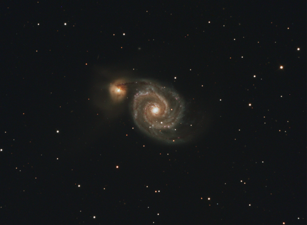

et une version un peu plus hard:

Superbes le deux dernières :)
j'aime beaucoup ce type de traitement où la galaxie s'efface doucement dans le ciel
à ma dernière visite, alors que les vibrations intenses du freinage intraluminique s'estompaient, c'est la vision que j'en avais :cool:
Belle image.
Le filtre passe-haut en mode incrustation associé à un claque sélectif donne des résultats plus précis que l'accentuation
