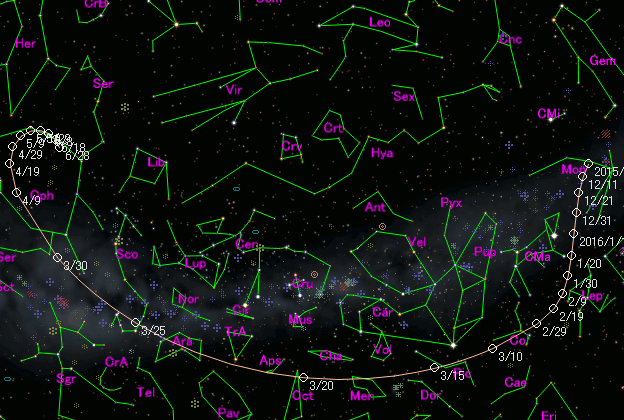

Toute info sur http://www.aerith.net/comet/catalog/0252P/2016.html
