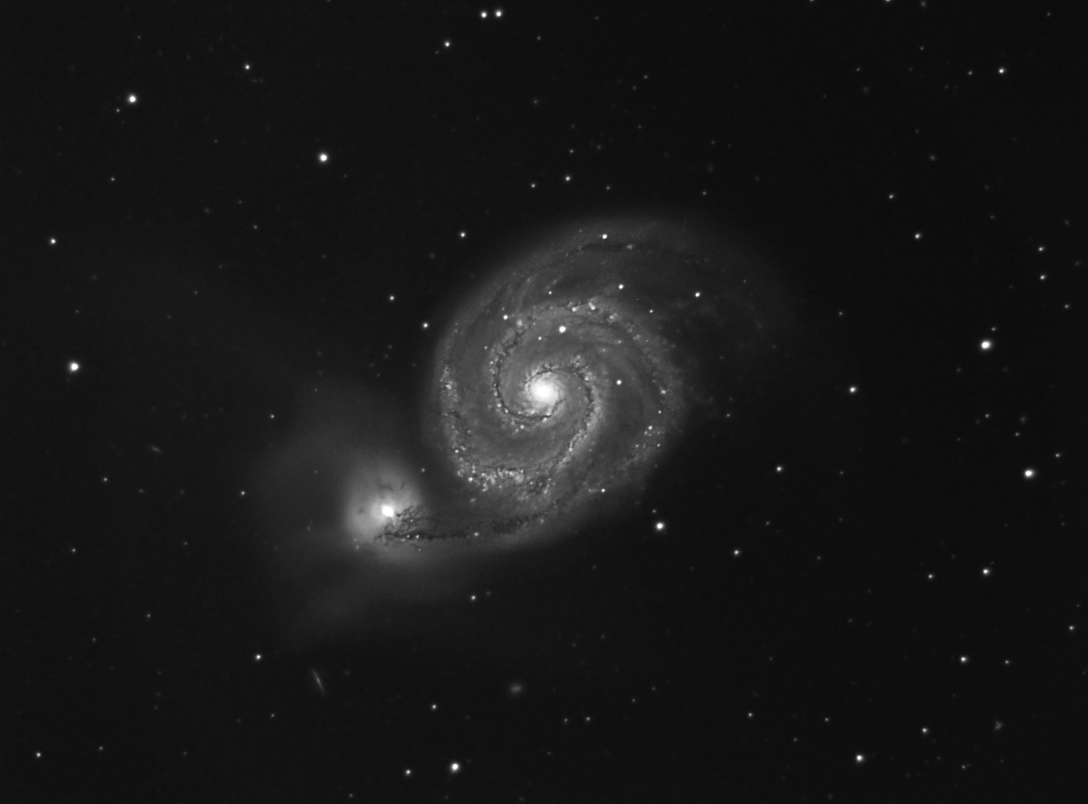

Bonjour .
M51 est à la mode ;)
Voici une version au C11 , réducteur 6.3 , 45 poses de 3 minutes en bin 1 x 1 avec une ST 2000 .
j'ai lancé les couches couleurs , mais la perte de de l'étoile guide au début des brutes m'a fait perdre toutes les couches couleurs.
la fwhm sur pré images brutes est de 2.3 environ , ce qui est rare pour mon site , la nuit était bonne :).
un peu de coma est visible , je n'ai pas retouché la rondeur des étoiles , je pense le faire lorsque j'y mettrais la couleur.
l'image est à la taille d'acquisition légèrement croppée
jean claude
Modifié par mariobross
Bonjour Jean Claude
Encore une jolie M51 pleine de finesse !
Le seeing a bien contribué au résultat, pour dire quelque chose (je ne peux pas m'en empêcher, hein ;)) les zones de poussières apparaissent un peu plus bruitées que le reste de la galaxie (renforcements locaux ?). Tu peux les selectionner sous PS (calque) puis filtre atténuation gaussien 0.3pix + dosage de 60% d'opacité. Bon c'est une idée..
bonjour christian.
Oui œil de Lynx :D , je t'avoue que pour moi le traitement était fini et maintenant j'ai ces zones plus bruitées qui ne sautent au yeux , je vais poffiner cela , car je voudrais avoir un luminance nickel avant l'adjonction des couleurs , j'aimerai bien aussi lui rajouter quelques poses en h alpha lorsque , est ce que tu crois que c'est une bonne idée le h alpha ?
jc.
Bonjour Jean Claude
Oui tout est compris, avoir la résolution et la douceur de l'image. Ce petit écart se rattrape très rapidement sous PS. Je peux (éventuellement) te dépanner pour la couleur si l'occasion ne pouvait se présenter faute de ciel, cela arrive.
jc.
Je n'ai jamais fait de Ha sur de la galaxie. Je trouve que le rendu n'est pas toujours à la hauteur des espérances... zones HII baveuses ou trop colorées.
Donc si tu veux mon avis : non.
Que de matière dans cet ARP! :wub::wub:
les crêtes noires des spires sont superbes
un p'tit bémol (oui, j'adore la perfection...chez les autres :D), le cramoisi des cœurs
merci aux derniers intervenants
Merci , je vais attendre la prochaine lune favorable , si la météo n'est vraiment pas avec moi , je te fait signe :)
jc.
ça s'annonce bien pour la suite :)
elle me plait beaucoup cette luminance.
coeurs très légèrement cramés effectivement
Moi aussi j'aime beaucoup ta m51 :)
Peut-être ton fdc un poil sombre car je pense que les extensions sont disponibles ;)
Allez plus que la couleur maintenant.
@ + et bravo
Vincent
merci à tous pour votre passage...
si tu veux les couches couleurs, on peut s'arranger :-)
merci , mais je crois que ça sera bon pour moi , je pourrais les faire juste après la lune , la météo semble bonne.
jc.
Une belle version des deux vedettes.
Difficile pour moi de peaufiner la luminance avant d'ajouter la couleur. L'image une fois coloriée, les défauts visibles sont souvent différents.
Pour éviter de trop différencier le traitement du bruit entre les zones de l'imager, Pix dispose d'outils très puissants. Sinon avec PS, il suffit de flouter suffisamment le masque de traitement du bruit, parfois une centaine de pixels, pour obtenir une transition progressive.
