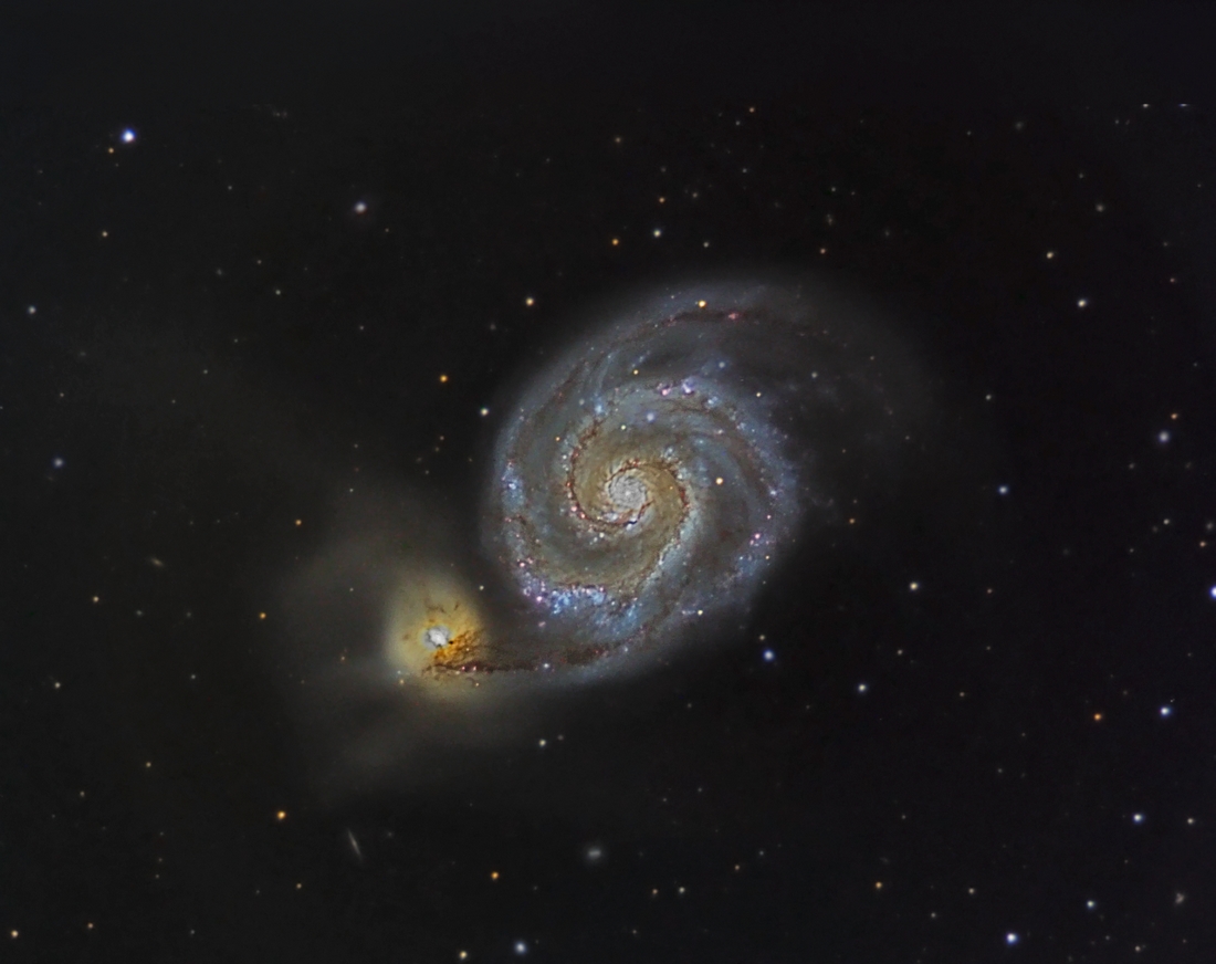

Bonjour , je vous avais présenté la version luminance de M51 , voici donc la version couleur avec les couches couleurs fraîchement acquises hier soir , j'ai donc ajouté :
3 x 9 poses de 3 minutes en rouge , vert , bleu , et en binning 2 x 2.
j'ai également un peu retravaillé l'image au niveau des cœurs de galaxies.
jean claude
Bien belle cette M51, mais je trouve aussi le traitement bien timide... C'est rare quand je dis ça, mais tu peux encore pas mal accentuer les détails de ton image. Elle le mérite ! ;)

La luminance est bien corrigée par rapport à la version précédente. Je laisserais en l'état :)
Concernant la chrominance je dirais qu'elle manque un peu de teintes "chaudes", notamment dans la coeur de la galaxie et dans son satellite peuplé d'étoiles plus âgées.
ça y est la couleur arrive sur cette belle M51 :) , pour ma part je trouve une légère dominante bleue qui du coup "refroidi" l'ensemble de l'image.

Bien belle cette galaxie, mais la teinte est un peu froide et le fond de ciel assez noir. C'est retouchable facilement. Christian.

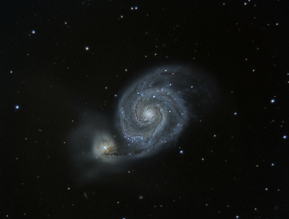

merci d'êtres , passé sur ce post et d'y avoir laissé un commentaire, voici la dernière version , j'ai tenté de tenir compte de vos remarques :)
jean claude.
Une petite retouche des couleurs sous PS CS2. Je la "vois" plutôt de cette façon.
Jean Claude, ici manifestement tu as beaucoup de bleu. As tu calibré tes filtres ?

merci christian pour la retouche , on est assez proche , non? ;)
les filtres sont calibrés , mais comme je trouve toujours mon fond de ciel rouge en sortie d'assemblage rvb , pour cette acquisition je suis passé d'un temps d'acquisition rouge de 165 secondes à 150 secondes , et j'ai également un peu augmenté le vert et bleu de 5 secondes chacun.
c'était un essai.
Au montage rvb , j'ai toujours un fond de ciel rouge , mais je suis entrain de me demander si ce n'est pas du à la pollution lumineuse , et qu'en fait ce soit normal que mon fond de ciel soit plutôt rouge.
jc.

j'hésite
ta partition est plus Wagnérienne :be:
un peu dure quoi, au niveau des étoiles d'avant-plan
en tout cas elle est magnifique cette image :)
Même avis que Gérard concernant le deuxième traitement , un poil dur également pour moi (affaire de goût :) ) , notamment au niveau des coeurs des deux galaxies.

Ok Jean Claude, ce n'est pas une modif de 5 ou 10 secondes qui devrait bouleverser le balance.
C'est vrai il faut un peu tâtonner pour trouver le bon équilibre.
La pollution joue peut être un rôle pour le fdc, mais pour les couleurs de la galaxies je ne pense pas (?), l'objet est quand même assez haut dans le ciel.
Connais tu la valeur SQM de ton ciel au zénith ?
Salut JC
Les dernières versions dont la couleur à été accentuée sont effectivement plus à mon goût. Comme qui dirait plus "chatoyante" !
Je pense qu'un compromis entre les 2 doit pouvoir être trouvé car les couleurs de la photo de Christian sont un peu moins saturées que celle de JC mais la photo de JC laisse apparaître quelques nébulosités supplémentaires. Affaire de goût :cool:

Ah oui, un plus pour ta deuxième version qui est bien plus saturée (à la limite du trop :be:) mais j' aime bien.
Bravo ,jolie image.
Régis.
JC, excellente ta deuxième version avec des couleurs très chatoyantes, c'est une belle image, une référence ;o)

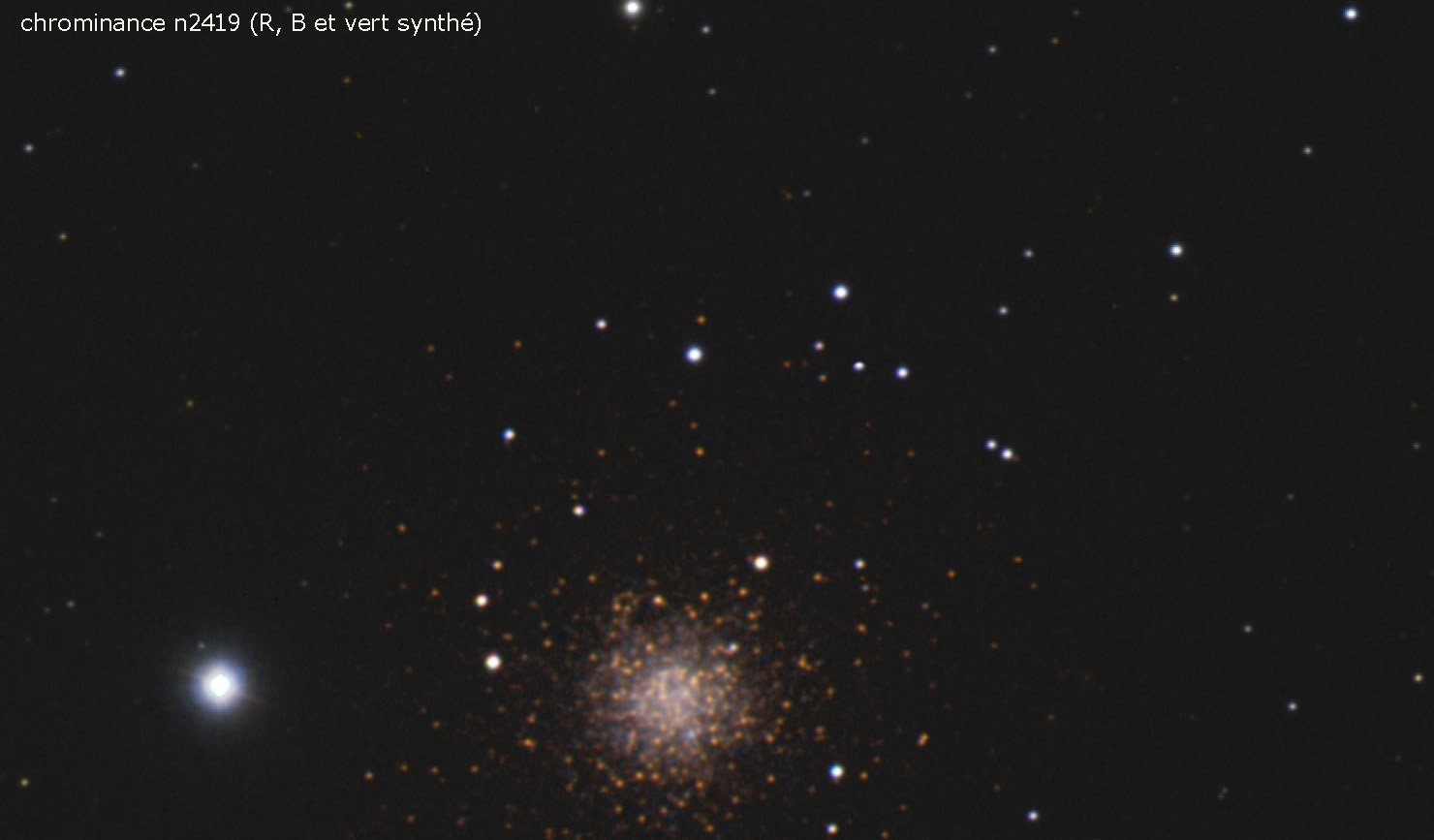

Oui, la calibration consiste au réglage de la "balance des blancs". Dans la pratique on n'utilise pas les flats mais une étoile de classe spectrale analogue à celle du Soleil, donc une classe G2 (la liste est dispo sur le web).
On fait des séries de poses de même durée avec chaque filtre RGB sur cette étoile, puis on moyenne les valeurs ADU de l'étoile obtenues pour chaque filtre afin de calculer le coeff de calibration.

Ici je ne vois pas la Voie Lactée et je suis entre 19.2 et 19.4. Dans ces conditions les fdc de mes chrominances sont incolores, noirs.
J'en déduis que ton niveau de pollution n'est pas responsable de la teinte de ton fond de ciel.
Voici un extrait de chrominance depuis la Région Lilloise, ici en RGsB, mais le principe reste le même :

un dernier équilibrage des couleurs:

Magnifique M51 :)
Les traitements... plus doux, plus dur, il faudrait mettre 10 images pour contenter tout le monde!
