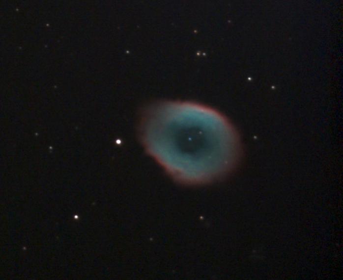

Toujours pour le fun, M57 au foyer d'un C8 avec une caméra ASI 224 MC (I love it ! :wub:). De mémoire, exposition de 1 s (ou 500 ms je ne sais plus) pour une capture d'une vingtaine de minutes. Capture : OaCapture. Traitement : Autostakkert et Registax. Pas de filtre.
A la cam, c'est quand même pas si mal,
Manque de définition mais je serais tenté de faire l'essai aussi !
Le soucis c'est que les nuages squatent le ciel depuis des siècles !, et quand on a enfin une opportunité, il y a tellement de choses à prendre que la sélection s'évère TRES difficile !!
Bravo en tout cas pour ta prise !
Deux petites questions avant de partir à Ouarzaza :
-Tu as capturé pendant 20 minutes, tu as fais un suivi ?
-A F10 au C8, on l'a aussi "grosse" ?
Modifié par coolman
Merci !
Oui, moi aussi les nuages me dépriment :( J'ai fait la photo il y 2 ou 3 semaines quand il y avait pas mal de belles soirées d'affilée.
Je n'ai pas fait de guidage mais j'ai recentré l'image de temps en temps. Peut-être toutes les 2 ou 3 minutes. Ma mise en station était très approximative : pour donner une idée, une simple pose de 5 secondes me donnait un filé (ou peut-être était ce les coups de vents). C'est pour ça que je me suis limité à 1 seconde d'exposition.
Concernant la taille, c'est tout simplement que les pixels sont relativement petits (3,7 microns de mémoire) et que j'ai cropé l'image à la capture (800x600). Sinon pas de Barlow bien sûr, donc focale de 2000 mm "native".
En tous cas, on peut bien s'amuser avec une ASI 224 :)
Modifié par Astro-Jérôme

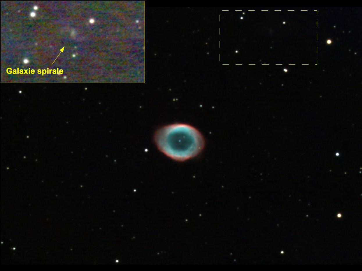

Voici M57 recapturée, avec le réducteur de focale. J'ai été agréablement surpris de découvrir une petite galaxie spirale au voisinage pendant le traitement :)

Quels logiciels d'acquisition, prétraitement et traitement utilises-tu ?
Merci !
J'utilise Oacapture (qui est bof, mais qui a l'avantage de tourner sous Mac) pour l'acquisition d'un film SER (en RAW 8 bits). Ensuite je convertis le fichier SER en images TIF avec SER-Player. Je fais ensuite le tri des images à la main (très chiant :be:) puis je composite et traite avec PixInsight.
Pour le traitement, quasiment rien :
- crop de l'image
- retrait du gradient (ENORMEMENT de pollution lumineuse, je shoote d'un balcon à Lyon, l'image est toute verte !)
- balance des blancs
- réglage de histogramme et éventuellement du gamma et de la saturation (mais je n'y touche pas trop)
Et c'est tout !
