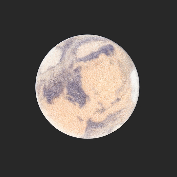

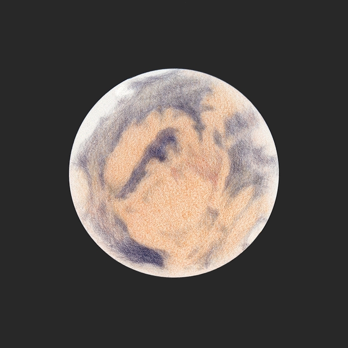

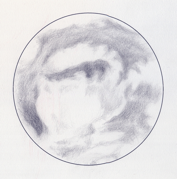

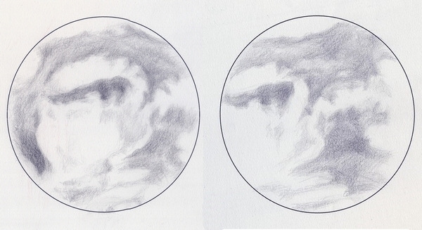

La suite, avec un dessin d'hier soir, 7 juin, à 23h20 heure légale.
Résultat très proche du dessin que Yohan a fait quasi en même temps.
J'ai passé du temps sur la "clé à crémaillère", officiellement Sinus Sabaeus et Sinus Meridiani. Sous ses apparences élémentaires cette formation recèle quantité de courbures subtiles et de petits rehauts locaux de noirceur.
J'ai eu le plaisir de revoir le "troisième doigt", à l'extrémité de Sinus Meridiani, plus vu depuis l'opposition 2003.
A noter aussi la blancheur un peu ronde sur le levant, au niveau de Mare Acidalium (à sa droite). C'est un nuage.
Egalement la couleur rougeâtre des trainées peu contrastées, sous Sinus Meridiani.

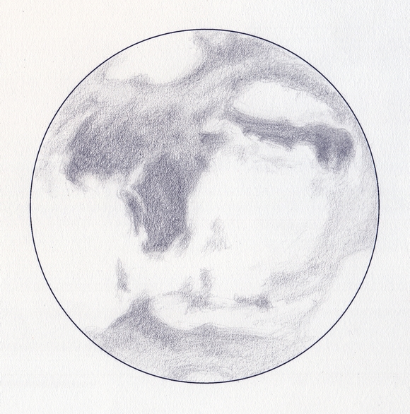

Le croquis à la taille réelle, T406 à 470X en bino :
La version colorisée avec un fond de ciel noir :

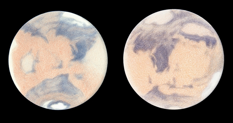

Une comparaison avec le précédent pour mettre la rotation en évidence :

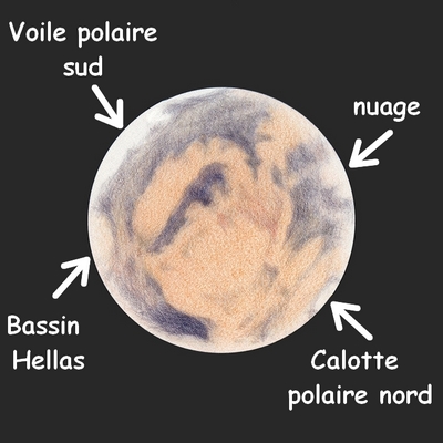

Et puis comme il y a pas mal de blancheurs proches du limbe qui peuvent être confondues avec une calotte polaire, une petite légende pour éviter les confusions (pour prolonger certains autres posts où cela est abordé) :

Encore une fois magnifique dessin .
Merci beaucoup pour la pédagogie sur les localisation des nuages et vrai calottes polaire.

C'est encore une fois superbe! Pour la colorisation je suppose que tu fais ça au crayon de couleur tel qu'il est expliqué en p.306 du volume 2?

José : à la page 306 c'est la méthode de Nicolas qui est décrite.
Je fais autrement (comme dans Astronomie Planétaire) : pas de crayon graphite, mais un crayon de couleur gris. Le souci d'un coloriage en orange par-dessus l'esquisse, c'est le mélange entre les pigments, ce qui fait perdre les détails de l'esquisse et son caractère.
Pour l'éviter, j'imprime l'esquisse, comme ça le coloriage orange peut se faire tranquillement car les pigments orange ne se mélangent pas avec l'encre grise.

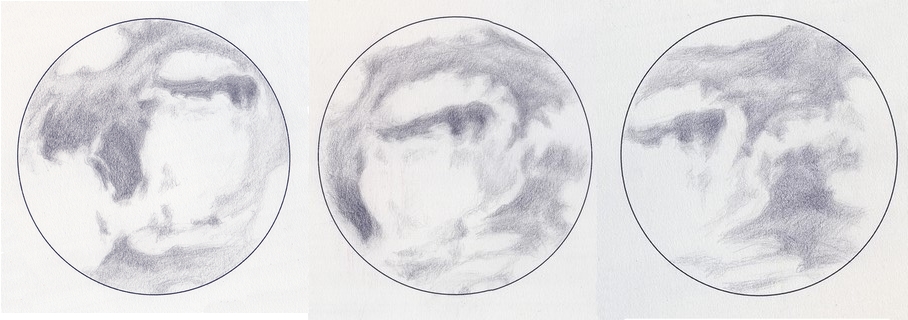

La suite, hier soir samedi 11 vers 23h10 heure légale, toujours à 470X en bino.
Journée pourrie de chez pourrie avec de la pluie et des T° fraiches, puis le soir venu le ciel s'est déchiré.
Encore cette fois, il ne fallait pas attendre que la planète passe au méridien, car la turbu s'est beaucoup renforcée vers minuit.
Je me suis attardé sur Syrtis Major dont la forme est complexe mais conforme aux années passées. Seule la perspective différente (à cause de l'inclinaison différente) donne des proportions un peu changées. Le contour est bosselé de partout.
Pas évident d'aller trouver du détail dans la formation elle-même, ni d'ailleurs dans Syrtis Minor (à gauche) et la zone comprise entre Syrtis Major et Hellas. On sent bien qu'il y a de la tache, mais c'est difficile de localiser ses impressions. A améliorer donc, avec une grande Syrte au méridien central (espérons un de ces prochains soirs).
Contrairement aux autres sorties, pas spécialement vu de brume sur le sud cette fois (haut du dessin), par contre un beau nuage en bourrelet qui masquait le lever de Mare Acidalium à droite. Il sera mieux mis en valeur quand j'aurai fait le coloriage en orange.
Le croquis à l'échelle 1 :
Et comme la dernière fois la succession des dessins :
Fred.

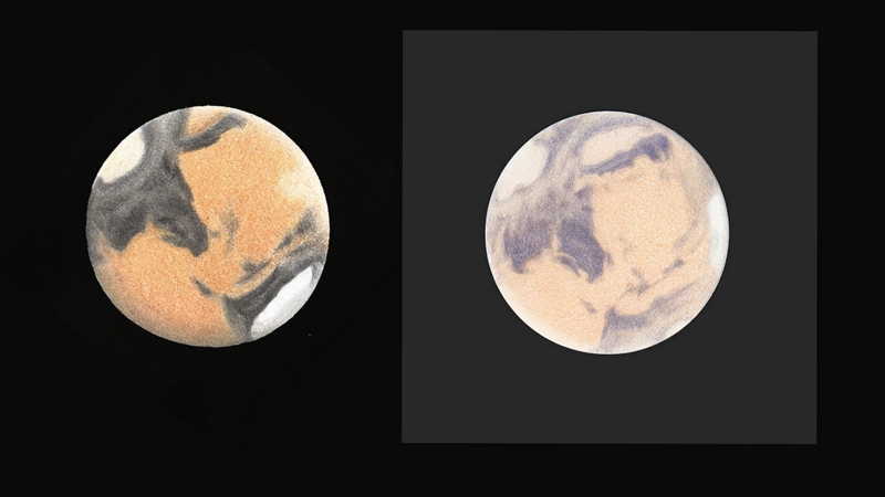

Edit : la version en couleur
Du côté gauche on a toujours l'éclaircissement du limbe par effet de contraste, mais à partir de maintenant le limbe du levant est ombré à cause de la phase qui est sensible. Ca se voyait très bien hier soir.

Ah oui quand même! Du grand art comme les précédents :)
As tu prévu de faire un planisphère pour cette opposition?
En regardant un de tes dessins de 2010 de la même zone, on voit vraiment a quel point la calotte a pris une claque!

Sinon, oui c'est intéressant de comparer des dessins de plusieurs oppositions, ça met en évidence les phénomènes de la planètes.
Autre comparaison avec un dessin de la dernière opposition 2014. Histoire d'illustrer ce dont je parlais plus haut sur l'apparence de Syrtis Major qui avait changé par effet de perspective, à cause de l'inclinaison de la planète, .
