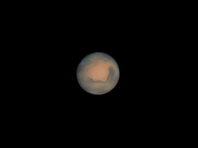

ci-dessous une petite séance d'imagerie de la Réunion à l'APN avec :
pour Mars : C8 + barlow x2 + Canon eos 550d

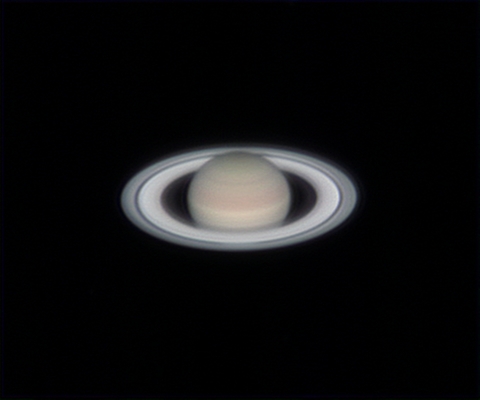

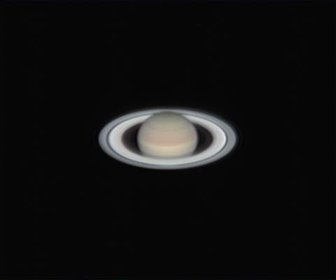

pour Saturne : C8 + zoom baader @ 20mm et 24mm + Canon eos 550d
Pourquoi la projection oculaire avec Saturne?
L'échantillonnage est trop fort avec ma combinaison pour Saturne (et Jupiter d'ailleurs).
Mars
Saturne à 24mm
Saturne à 20mm

Je serais curieux d'en savoir plus sur ta manière de faire pour réussi a shooter avec l'APN derrière un barlow ?
La mise au point est le premier challenge.
Le second est la bonne exposition et réglages de l'APN
Le dernier est le traitement utilisé ;)
Mise au point à l'écran avec backyard eos avec un crayford manuel.
Backyard eos permet de prendre un film en avi non compressé en te laissant le choix pour l'exposition et l'iso :
- pour Mars (ce soir-là) : 1/40s à 800iso
- pour Saturne ce soir-là) : 1/40s à 3200 iso, puis à 6400 iso
Prise de vue avec backyard eos
Empilement avec Autostakkert!
Traitement : Iris + Photofiltre pour Mars. Registax + photofiltre pour Saturne.
Tout cela ne remplace pas une vraie caméra dédiée. Mais en attendant, on peut se faire plaisir.
Bon ciel à tous.

Je me dis surtout que je pourrais imager plus souvent et faire plus de films : backyard eos est très bien, mais je ne peux pas enchainer 10 films par exemple. Je suis limité à deux ou trois max, après l'APN doit les charger vers l'ordinateur et là, c'est lent, très lent.
