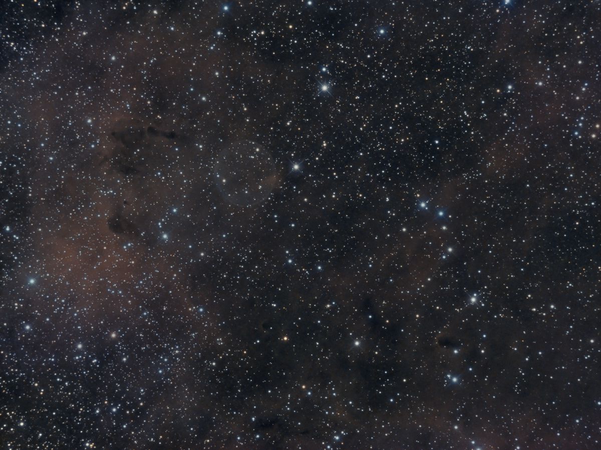

15 heures en poses de 20 min pour réussir à la voir ... bah dis donc elle est bien faible celle là :o
Bravo pour l'exploit, la photo est très belle, elle révèle bien les nombreuses nébulosités d'arrière-plan en plus :)
Edit : même remarque que Valentin, le croissant n'aurait pas pu rentrer dans le champ ?

C'est tout prés du croissant mais ça ne rentrait pas même en forçant.
Elle est très peu lumineuse c'est pourquoi elle n'a été découverte que récemment.
En plus c'est du bin 2 ce qui correspond à 45 heures de poses en bin 1 !
Mais c'est avec un pauvre vieux capteur
t'es sûr que c'est pas une version avec flat sur compensatrices ? :D
bravo pour le shoot, cible complètement inconnue pour moi
Euh elle est où???
:D meuh non je déconne ;) Très sympa comme champ et comme objet.
En même temps il me semble qu'elle émet principalement dans le bleu donc forcément si c'est avec un kaf8300 :confused:
Superbe, elle est belle !
T'as fait quoi comme mixage avec le Ha et OIII ?
C'est combiner avec du RVB ou pas ?
Je demande tout ça car je suis en plein traitement des dentelles en HOORVB mais c'est la croix et la bannière.
Très belle photo, allez juste histoire de chipoter : peut être un peu sombre et les étoiles toute en bleu...
Impressionnante ! :b:
Le résultat est magnifique, ce cercle parfait mais si ténu, un pur bonheur ! Un grand bravo !
Celle-là c'est sûr je la tenterais pas en imagerie rapide... :be:
Albéric
Jolie bulle de savon, les heures de pose payent, bravo.
Par contre on distingue quelques artefacts autour des grosses étoiles sur le jpeg du forum, traitement ou compression?
J'imagine qu'on la vois uniquement sur les brutes en OIII mais rien sur les Ha?
La luminance c'est du Ha, la couleur c'est du Ha rouge, OIII bleu et vert synthétique
Oui un peu sombre ça accentue l'aspect mystérieux de cet objet étrange
La couleur des étoiles à été équilibrée avec Pix (color calibration) mais ça peut être amelioré

Je pense que ce sont des artefacts Jpeg. Absent sur la tif sortie de traitement.
Elle est aussi visible en Ha qu'en OIII.
Suis pas chez moi, en rentrant je posterais les deux couches.
Ah ben dis donc, un essai de quinze heures... En tout très belle image, Bravo ! :)
Juste un petit manque de luminosité sur mon écran pour dire quelque chose... :p
