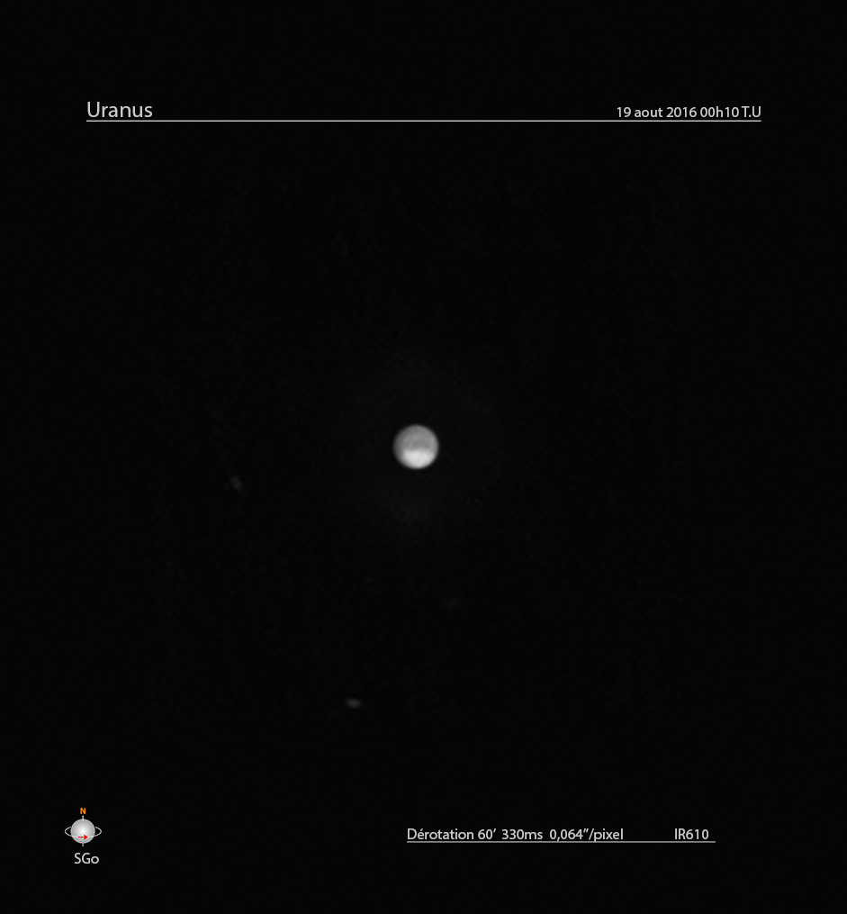

Uranus avec le 300mm , couleur et infrarouge
exaxe
plan de route de la nuit de 18/19 aout:
-un peu de lune
-du ciel profond
-Neptune
-Uranus
Mais voilà, des amis sont venus pour un barbecue... et avant de partir on s'est éclaté les yeux à coup de pleine lune avec le 300mm et une bino. Cétait excellent! mais mon plan de route s'est modifié, Uranus était la seule option possible.

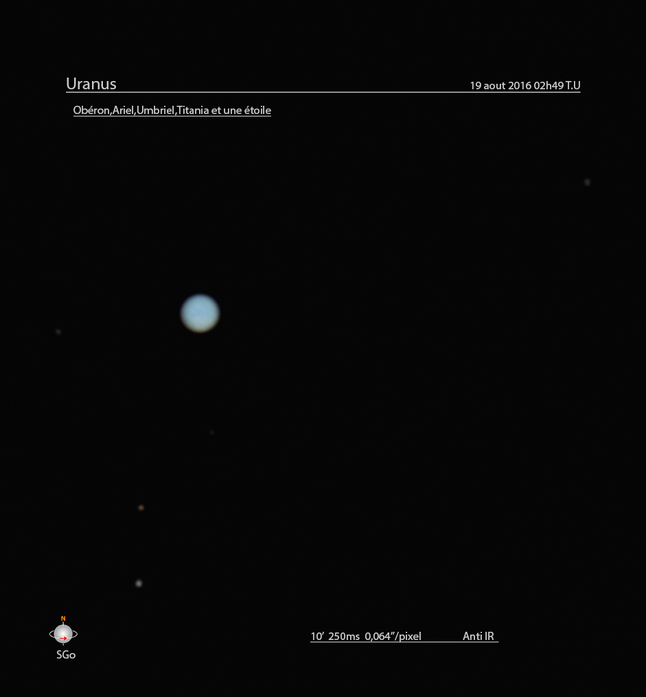

Je me dirige vers Uranus, je colle la powermate x5 sur le 300mm F4, je regle à l'oeil l'ADC (avec l'habitude on y arrive assez bien) et je colle ma zwo la 224mc.
Je filtre avec l'anti infrarouge pour faire de la couleur, 250ms et gain 400. Pour un fois la planete ne bougeait pas à l'écran .
Je lance des series de captures de 10 minutes alternant filtre infrarouge 610 et filtre anti infrarouge en fin de soirée.
La couleur:
et le cumul de l'infrarouge large sur 1h:
une bonne soirée ma foi !
stephane

Superbe résultat Stephane, tu obtiens de sacrés beau détails, tu fais des étincelles avec ce nouveau tube. Peux-tu me dire quels étaient tes paramètres de réglage pour la version IR (reglage du bleu et rouge) pour me faire une petite idée ! Il y a un beau spot vers le Sud de la planète, visible surtout en couleur ?

merci Will, pour les paramétres en infrarouge je suis à r=76 et b=99 mais avec pipp je garde que la couche rouge car sinon le bleu et le vert me crée des manque dans mon histogramme , j'obtiens une trame difficile à supprimer.
l'echantillonnage est énorme c'est sur.
powermate 5x +l'adc + drizzle 1.5 et winupos me calcule le tout à 0.063!
un extrait de l'ir610:

pour revenir à l'échantillonnage en planetaire, on dépasse quelques critères avec une camera couleur ! Christophe pellier a fait un bon article sur cette camera ,l'asi224mc
