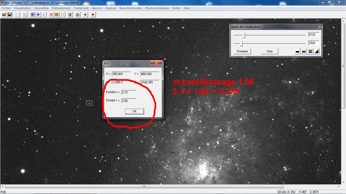

je suis un peu étonné par la valeur de ton seeing de 3", c'est bien cela ?
oui christian c'est bien cela , mais attention pas sur une pré-image , c'est sur des images de 3 minutes intégrant le suivi. sur les pré images , je tourne à 2.25.
De plus j'ai mixé les couches rouges en bin1 , qui elles sont à 2 sur les pré images et 2.6 sur les poses de 3 minutes.
mesure d'une brute :
après globalement si je compare la TEC au C8 , avant les meilleures FWHM obtenues sur des brutes intégrant le suivi n'ont jamais étés inférieures à 3.7 , et 2.5 pour les pré-images. L'optique me fait donc gagner environ 0.5" minimum de FWHM.
