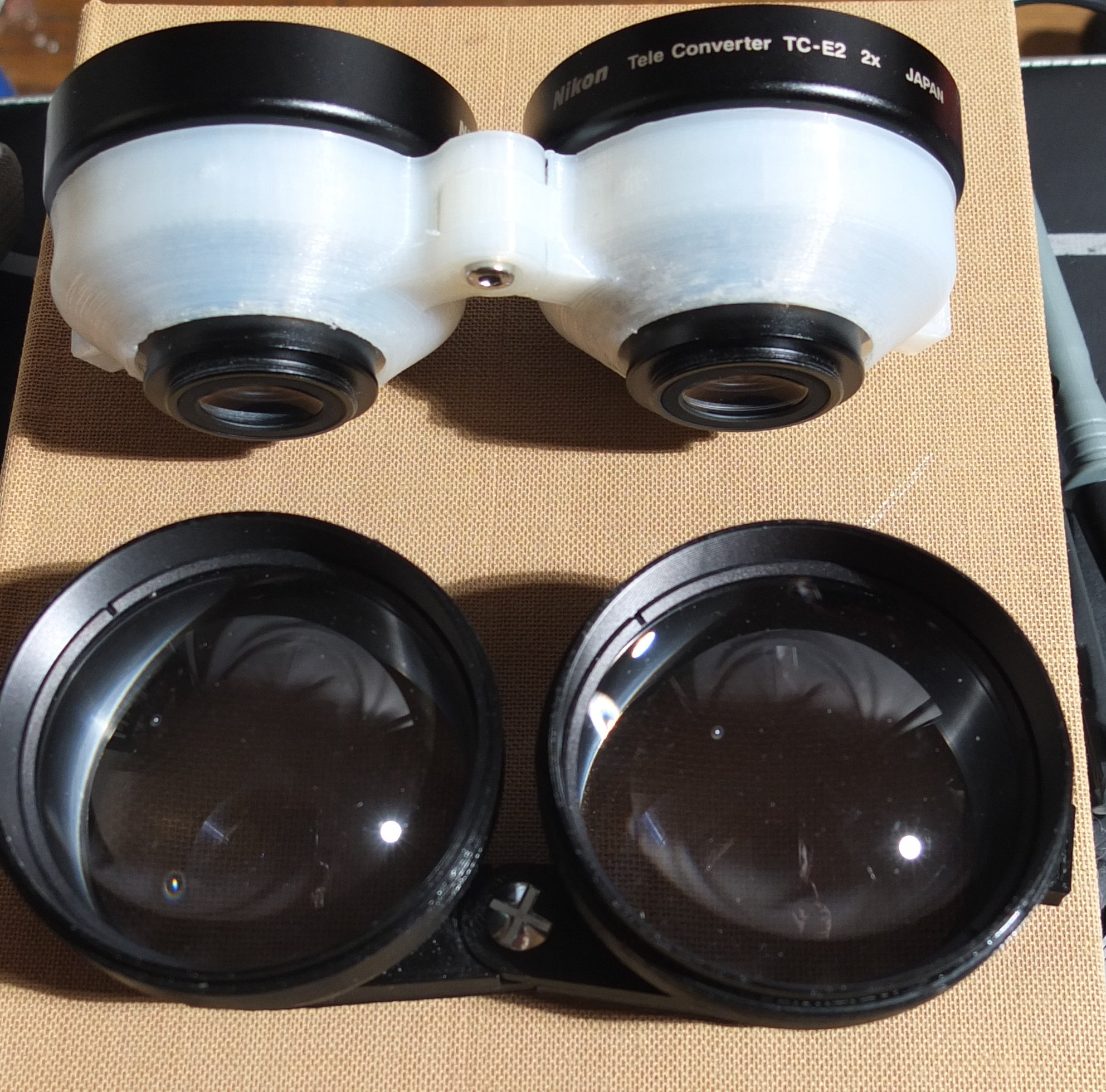

Bonjour à tous
Je me permet de remonter cette discussion, car entre temps j'ai racheté des teleconverter Nikon pour refaire une autre paire de jumelles.
J'ai fabriqué les montures moi même, après tout c'est assez simple.
Une petite photo de famille ci dessous :
Verdict : La qualité est incomparable, les optiques Nikon sont très nettement supérieures en terme de contraste, de piqué et de chromatisme. Le grossissement est aussi plus important.
Les étoiles sont ponctuelle sur la plupart du champ, mais il faut prendre garde à bien centrer les yeux.
Les Nikon sont par contre plus difficiles à trouver, mais avec de la patience on en voit régulièrement passer sur Ebay pour une 20aine d'euros pièce.
Je serais curieux de comparer ces 2 modèles avec des Vixen. Est-ce que quelqu'un l'a déjà fait ?
