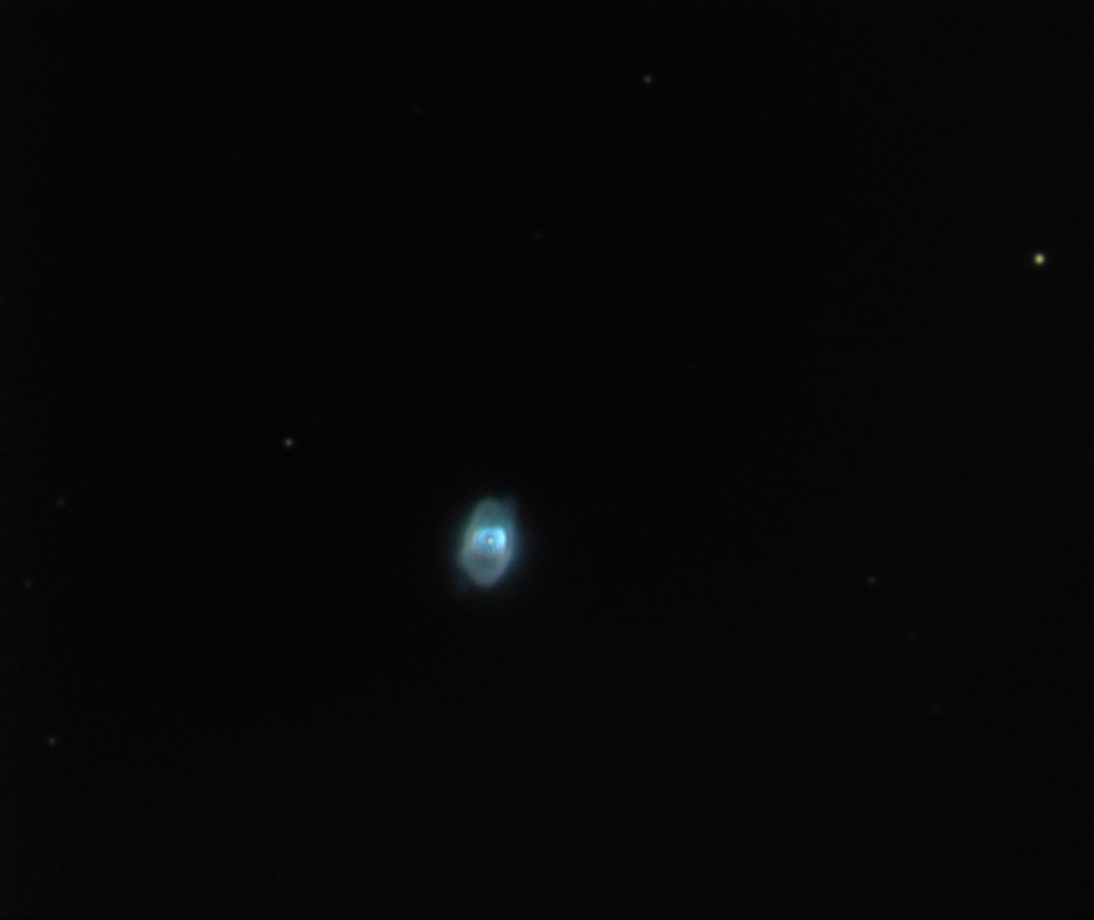

Celle-ci il ne faut pas la rater, c'est un des objets les plus coloré du ciel !
Une magnifique couleur verte "qui claque". C'est petit mais la nébuleuse encaisse
les grossissements élevés vu sa très forte brillance. On l'impression d'observer
Neptune (avec la couleur d'Uranus) mais en plus flou. ;)
Là j'ai tenté ma chance au T 300, encore une chaude nuit d'été (19 Juillet) pas
vraiment très favorable. Sur 30000 images brutes je n'en ai gardé qu'un peu moins de 7000.
Vu la brillance de la nébuleuse je me souviens avoir utilisé une barlow 3x
soit 4800 mm de focale ! Avec des poses de seulement de 250 millisecondes et avec
en plus un filtre Ir/UV Cut. :b:
C'est très difficile à traiter vu la très fort dynamique de la nébuleuse.
Il faudra que je la retente au 400 dans de meilleures conditions.
Télescope Newton 300 f/D 5.3 maison sur monture EQ-6.
Imageur : ZWO ASI 224 MC.
Setup :
Filtre luminance Ir/UV-Cut, Barlow 3x.
Tri manuel, 6933 poses de 250 millisecondes. Gain = 480.
604 Darks.
Registration avec Registax 5.0 et traitement sous Iris/Photoshop.
Finitions sous Photoshop.
Résultat à 100 %.
Une brute :
Albéric

Celle-ci doit être à la portée de pas mal de caméra planétaire, et même peut-être d'une bonne vieille Toucam ! ;)
toujours impressionné du résultat quand on voit la brute.
BRAVO
Au vu de la brute, superbe résultat.
La brute montre la partie la plus brillante de la neb, faut un traitement de cheval pour sortir les "2 plumeaux" ! :b:

Certains spécialistes nous expliquent que ces capteurs CMOS manquent de dynamique.
Quel est ton ressenti sur le sujet après avoir traité pas mal d'objets de cette manière?
Tu sais il y a la théorie des sigmas et la pratique sur des objets concrets...
Perso j'image et si ça passe, ça passe si c'est trop faible, tant pis je passe à autre chose. :p
Mais avec moins de 1e- de bruit de lecture à gain élevé, ça aide bien !

...faut un traitement de cheval pour sortir les "2 plumeaux" !
Voilà!

Faudra que tu la tente Stéphane et moi que je la refasse au T400. A la fin du printemps quand il ne fait pas encore trop chaud. Et faire des poses plus longues pour bien révéler toutes les extensions.
Par contre arrachage de cheveux en vu pour la traiter correctement ! :D
Albéric

Gégé,
Si tu te contentes d'une barlow 2x et en doublant voire triplant le temps d'exposition, je suis sûr
que c'est jouable. C'est comme chercher à imager Neptune, au niveau luminosité donc limite planétaire/ciel profond. ;)
