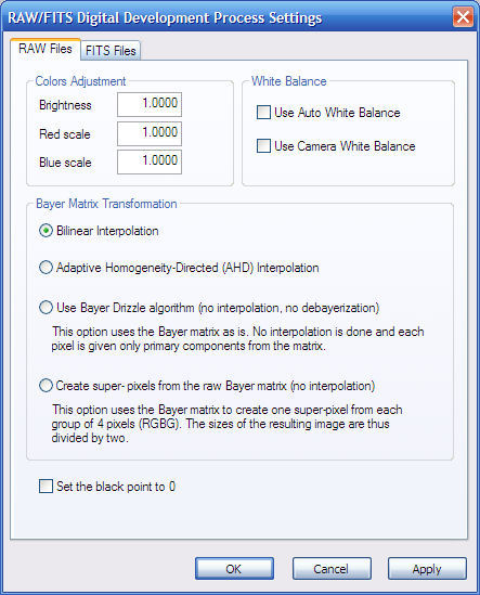

Bonjour Colmic,
je suis un des autres utilisateurs du A7s chez AVEX mais au grand dam de Fredo je n'utilise pas PIX!
Tu pourrais redonner les principaux paramètres que tu utilises sous DSS car mon premier essai n'était pas satisfaisant du tout et j'ai fini par tout traiter sous IRIS (encore merci à Christian Buil d'avoir rajouté le RAW sony à son logiciel).
En fait j'utilise les paramètres de base de DSS avec un empilement Kappa-Sigma. Chez moi le drizzle ne fonctionne pas car il plante en fin d'empilement (problème de mémoire ? Pourtant j'ai 16Go de RAM) donc je ne l'utilise pas. Le truc c'est que l'image qui sort de l'empilement DSS est moche et les couleurs sont fades, donc il faut juste rebooster les couleurs sous CS.
Mon truc à moi c'est que je sauve l'image en 32 bits sous DSS, puis je reprends les niveaux et la saturation sous CS5, ensuite je convertis en 16bits puis j'applique un traitement basique et soft (niveaux, tons foncés tons clairs, etc). J'utilise ensuite quelques scripts de Astronomy-tools (réduction d'étoiles, réduction de bruit etc..) et le HLVG. C'est quasiment tout ce que je fais.
Tu utilises quoi comme méthode de debayer? Car je ne penses pas qu'il y ait une manière de revenir aux paramètres de base par défaut?
Interpolation Bilinéaire ou AHD, selon les cas. Et tu peux bien sûr changer les paramètres comme tu veux.
