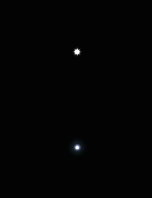

J'ai fait un nouveau test, avec le Short tube 80/400.
La ASI1600 en haut, face à mon NikonD5300(d'origine) en bas
5s - 15s - 30s - 60s , tout les deux dans les même conditions
gain 130 pour la ZWO, Iso à 100 pour le Nikon.
Même si mon étoile artificielle improvisée n'est pas la meilleure, on voit quand même une nette différence
